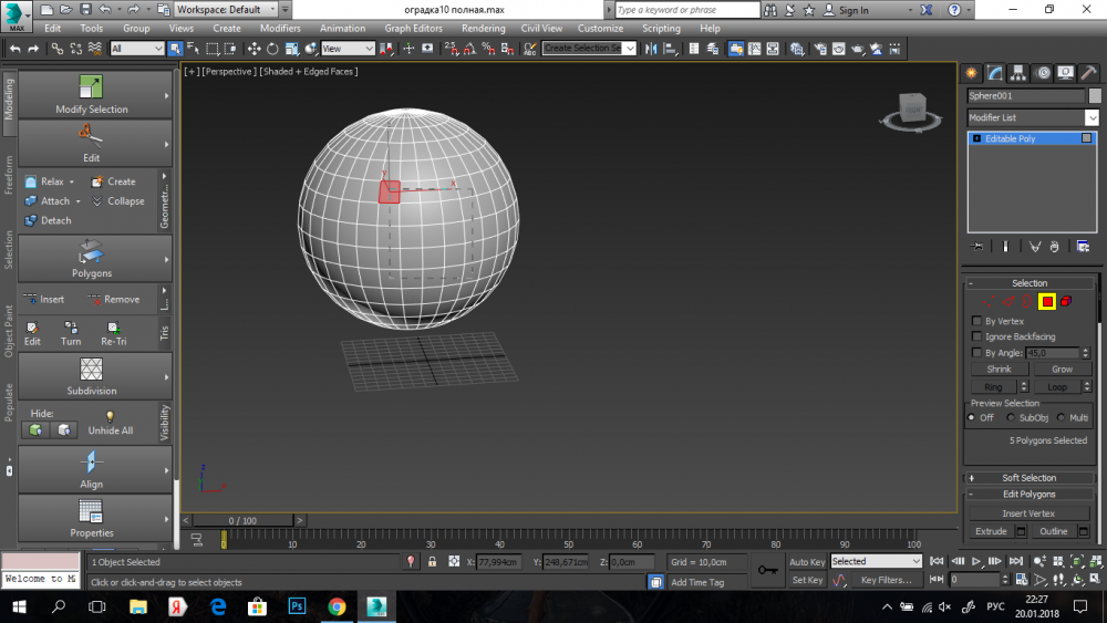

Яшa Опубликовано 20 января, 2018 Поделиться Опубликовано 20 января, 2018 Всем привет. Для расширения кругозора решил попробовать поковырять 3ds-max. Кроме прочего столкнулся с такой проблемой: как присвоить одному объекту несколько текстур? например, как на этой детали сделать внутреннюю поверхность "неполированной"? для тех, кто хочет предложить вручную назначить текстуру полигонам, или использовать Multi/Sub-Object с присвоением полигонам разных ID, можно сразу начинать с того момента "Как их выделить эти самые полигоны". а если внешний контур объекта не коробок, а, например, тоже сфера, состоящая их кучи полигонов? всем заранее спасибо за советы. еще раз повторюсь, на ваш заработок не претендую, чисто для себя, чтобы зиму скоротать занимаюсь. Ссылка на комментарий Поделиться на другие сайты Поделиться

Яшa Опубликовано 20 января, 2018 Автор Поделиться Опубликовано 20 января, 2018 Уже ближе)) Я правильно понял, что я могу как-то через ребра выбрать все полигоны, которые с определенной стороны от ребра, а те, что с другой стороны оставить невыбранными? Извиняюсь за формулировки, мне пока еще тяжело осмысленно вещи своими именами в этой программе называть)) да и вообще в трехмерном пространстве. Я ж привык в плоскости мыслить upd. Как вариант нашел сейчас selection => grow. не знаю, как переводится, что-то типа "выделить соседние с уже выделенными" . т.е. многократным нажатием можно постепенно выделить много касающихся друг к другу полигонов. Ссылка на комментарий Поделиться на другие сайты Поделиться

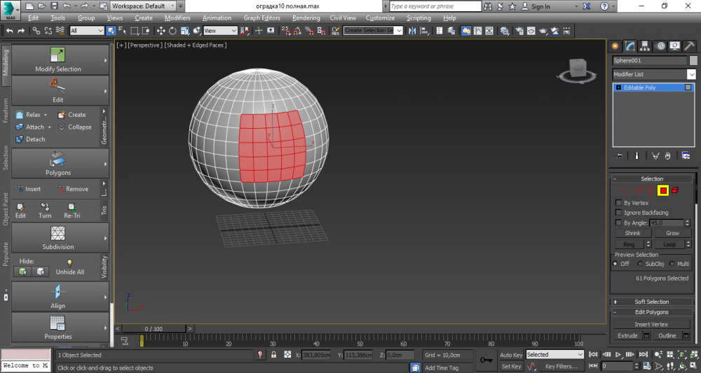

GraverBel Опубликовано 20 января, 2018 Поделиться Опубликовано 20 января, 2018 17 минут назад, Яшa сказал: повторю в третий раз задачу. понятно, что если выбрать полигоны, то можно будет им присвоить текстуру, но как выбрать эти полигоны?? РАЦИОНАЛЬНЫМ СПОСОБОМ! не перебором, т.к. это очень долго, если сегментация 40-50 сегментов, и не обычным выделением в прямоугольную маску, т.к. в маску попадет куча "ненужных" полигонов. вот если бы можно было выделить сразу все полигоны, ограниченные какими-либо ребрами... или что-то в этом роде... вот, например, как в этом случае выделить все внутренние полигоны, зажав ctrl? в пределах одной "кривой" выбираешь первый, полигон, с зажатым ctrl второй, а потом с shift последний, выделяется вся линейка полигонов 2 Ссылка на комментарий Поделиться на другие сайты Поделиться
Яшa Опубликовано 20 января, 2018 Автор Поделиться Опубликовано 20 января, 2018 уже легче. жаль, что нельзя с зажатым ALT также отменять выделение целыми линиями, или можно? не получилось у меня. но все равно должен быть какой-то способ выделить целую поверхность, ограниченную ребрами. Ссылка на комментарий Поделиться на другие сайты Поделиться

GraverBel Опубликовано 20 января, 2018 Поделиться Опубликовано 20 января, 2018 ну с разных ракурсов (например сверху) с выделением мышкой выбираешь область, потом с другого ракурса с alt отсекаешь что не нужно, вроде ничего сложного. покажи что нужно конкретно и скинь модельку, попробую расписать что и как, до сегодняшнего дня не было проблем))) на почту graverbel@graverbel.ru так понимаю нужно внутреннюю часть выделить? включаешь редактирование полигонов и переходишь на вид сверху. потом выделение делаешь не прямоугольной областью, а круглой и все 1 Ссылка на комментарий Поделиться на другие сайты Поделиться
GraverBel Опубликовано 21 января, 2018 Поделиться Опубликовано 21 января, 2018 А еще можно выбрать интересующие ребра (если это проще), потом переключиться в режим полигонов, и выберутся только полигоны с выделенными ребрами Ссылка на комментарий Поделиться на другие сайты Поделиться
Яшa Опубликовано 21 января, 2018 Автор Поделиться Опубликовано 21 января, 2018 Вот. Как раз о таком способе я и спрашивал. Попробую сегодня. upd. чет не получилось так сделать (через ребра), зато с шифтом понял как обращаться.) еще раз - спасибо. Ссылка на комментарий Поделиться на другие сайты Поделиться
