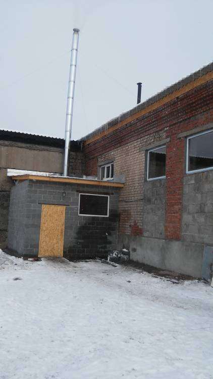

usoltsev Опубликовано 30 января, 2018 Автор Опубликовано 30 января, 2018 Сегодня с сыном дом запитываем. Сегодня врезка а завтра запуск котла. Ну и всё, теперь только штукатурка осталась

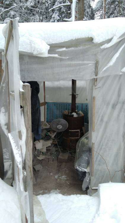

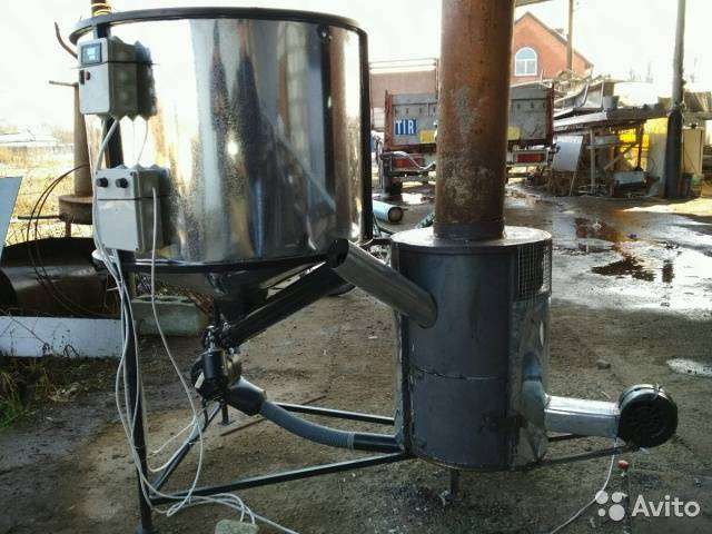

горец Опубликовано 30 января, 2018 Опубликовано 30 января, 2018 Пеллетные печи, буржуйки. Работает на всём что сыпется и горит. Опилки, шалуха, пелета. На печи стоит автоматика подачи сыпучего топлива. Что это дает— насыпал в бункер и спи спокойно всю ночь .Плюс к этому возможность топить дровами. В нашем регионе в теплицах используют, говорят тепла хватает. Стоимость около 20000. Вот еще один пример, более наглядный. Хотел себе приобрести, но пока нет надобности, помещение не большое, инфракрасника хватает. Но на будущее рассматриваю такой.
Руслан Опубликовано 30 января, 2018 Опубликовано 30 января, 2018 При нашей температуре бубенчики с такой печкой отмерзнут напрочь....
