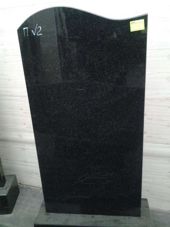

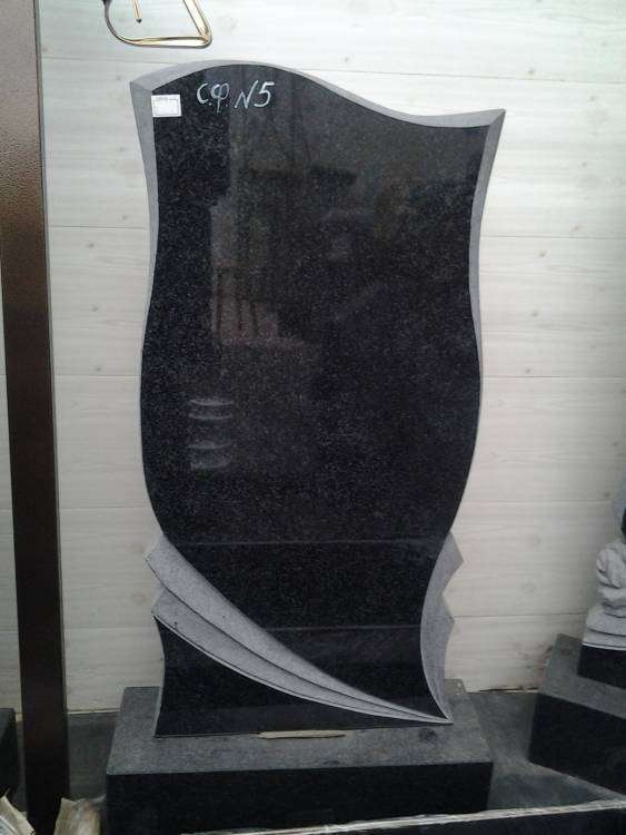

СКИФ777 Опубликовано 12 февраля, 2018 Автор Опубликовано 12 февраля, 2018 Ребят помогите разобраться с расценками на резные полировочные работы пожалуйста, как правильно общитывать работы к примеру 1х50х5 , 120х60х8 помогите пожалуйста
Grigorii Опубликовано 13 февраля, 2018 Опубликовано 13 февраля, 2018 Это называется правильно обсчитать :-) пора открывать тему "Зачем платить резчику если можно не платить" и "режьте сами" 2
zelenok Опубликовано 13 февраля, 2018 Опубликовано 13 февраля, 2018 денис бельд какая из этих форм на каком размере заготовки сделана?Или нужны два варианта расчёта для обоих форм?
СКИФ777 Опубликовано 13 февраля, 2018 Автор Опубликовано 13 февраля, 2018 да расчет для обоих форм, можно написать сколько стоит полировка и как она считается.и резба а можно созвонится и уточнить ? тоесть прокансультироватся у вас
