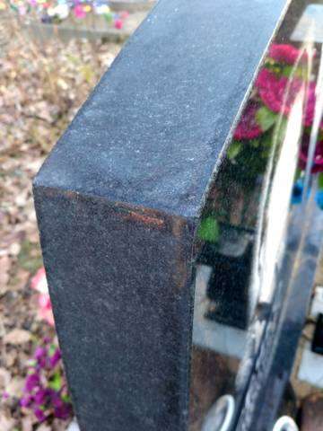

Grigorii Опубликовано 6 декабря, 2018 Опубликовано 6 декабря, 2018 сфоткал на кладбище пример быстрой полировки за 200р Дёшево и сердито :-) Интересно сколько времени клиент радовался!? :-) А вот этот 3й год или 4й не меняется это я вспомнил что качество полировки разное бывает ..
zelenok Опубликовано 6 декабря, 2018 Опубликовано 6 декабря, 2018 28 минут назад, Grigorii сказал: сфоткал на кладбище пример быстрой полировки за 200р Дёшево и сердито :-) Интересно сколько времени клиент радовался!? :-) Очень долгое время бытовало мнение, что лучше и не надо, это когда на простых всё поголовно вокруг такое-же стоит.А ещё чуть раньше в округе и лиц-то по настоящему полированных не было Отсюда и поговорка: первый-третий-пятый-бородатый и сажа.На этих камнях и клиен-то совсем не радовался, потому, что не представлял какое оно должно быть
Дмитрий Ivanovich Опубликовано 6 декабря, 2018 Опубликовано 6 декабря, 2018 7 часов назад, Grigorii сказал: сфоткал на кладбище пример быстрой полировки за 200р Дёшево и сердито :-) Интересно сколько времени клиент радовался её там изначально не было а клиенту откуда знать какая она должна быть
Grigorii Опубликовано 6 декабря, 2018 Опубликовано 6 декабря, 2018 @Дмитрий Ivanovich изначально она как бы была вроде, только вот со временем вся куда то вышла И ещё в нескольких метрах близнец с той же технологией...
Дмитрий Ivanovich Опубликовано 6 декабря, 2018 Опубликовано 6 декабря, 2018 2 минуты назад, Grigorii сказал: изначально она как бы была вроде мутняк был , мутняк это не полировка , если зеркало как внизу то не сойдёт
Grigorii Опубликовано 6 декабря, 2018 Опубликовано 6 декабря, 2018 У меня родные рядом захоронены, поэтому обратил внимание
Руслан Опубликовано 7 декабря, 2018 Опубликовано 7 декабря, 2018 Вот как раз хороший пример использовании химии типа"эффект мокрого камня" ну или сажа с мазутом при сдаче. Матовость закрасили...а она через год и проявилась... Вот поэтому я противник всякой химии в камне...
