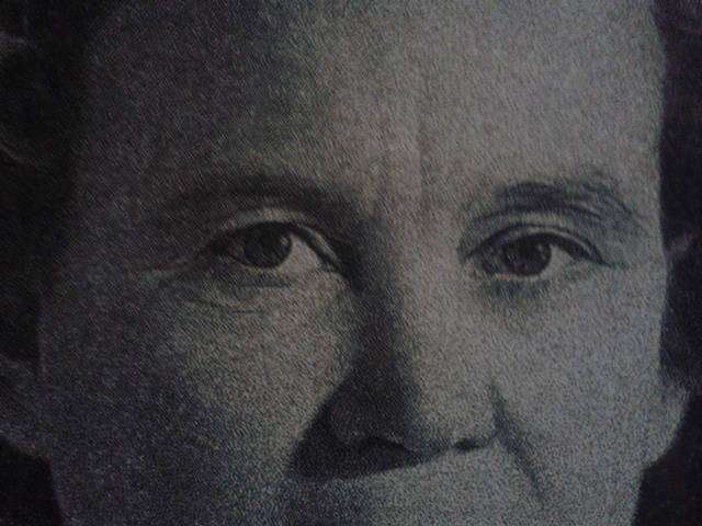

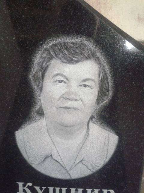

Здравствуйте.Недавно начала ретушировать для станка "Сауно" до этого занималась только подготовкой фото для керамики. оцените пожалуйста ретушь.

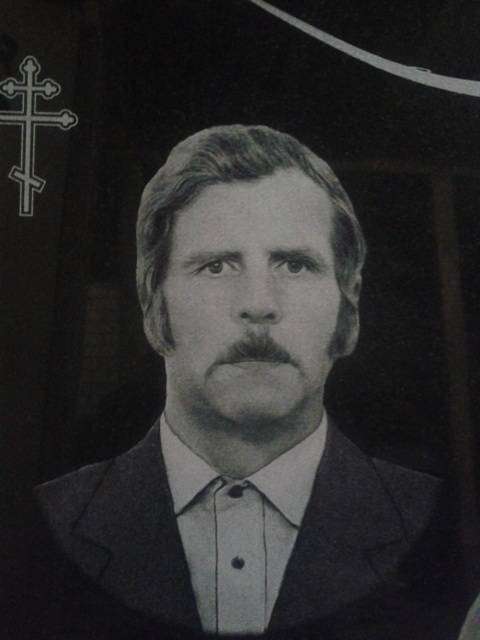

Вот ещё фото
По-моему, настало время на законодательном уровне запретить делать ореол вокруг светлых волос.
светлые очень, контраста нету, плосковаты. попробуйте чуть темнее делать, обьем появится. Волосы у тетки не то кино, я бы их совсем не трогала, чуть контраста, резкости, на камне как настоящие будут. притемняйте края портрета, самая светлая часть по центру и к краям темнее. и фон.. лучше совсем без него или другим замените. фон должен подчеркнуть портрет, а у вас он лицо пушистим делает. И одежду (пиджак) лучше заменить на качеств. и время сэкономите и вид будет лучше

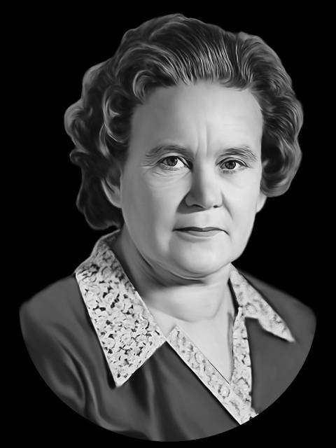

Насчёт ореола.Его заказывает заказчик, прямых контактов с ним не имею.Что заказали то и делаю.Вот например, последняя работа без ореола.

по новой фотке - не надо лениться и подрезать низ маской с резкой гранью. лучше мягким ластиком. или на худой конец размытой маской.

а тетушка эта мне нравится. чтобы сделать мягкий переход по низу одежды, при обрезании ставьте растушевку 75пикс - выделить - инверсия - и делит несколько раз, получиться плавный переход в темное
Тот который художник)))а по обрезанию одежды учту спасибо.
края волос у женщины как топором вирублены ,часть края волос освещена часть нет
