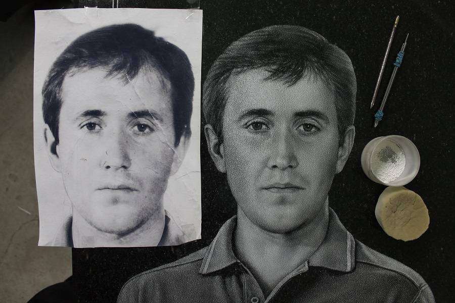

Вот с чего началось ( фотошоп опущу ). В теме " Не принятые работы " я показал начало. И тетя приняла портрет в начале работы над ним.
Выбил буквы и потом пробил портрет спицами 1.5 мм. Тоже решил поэкспериментировать. Вообще не люблю крупняк. Но хотел научится ими пользоваться. Тем более это очень ускоряет процесс, как мне говорили некоторые спринтеры ))).
Вот принятый портрет. Пробит пучком 1.5 мм и крупной семеркой 2 мм.

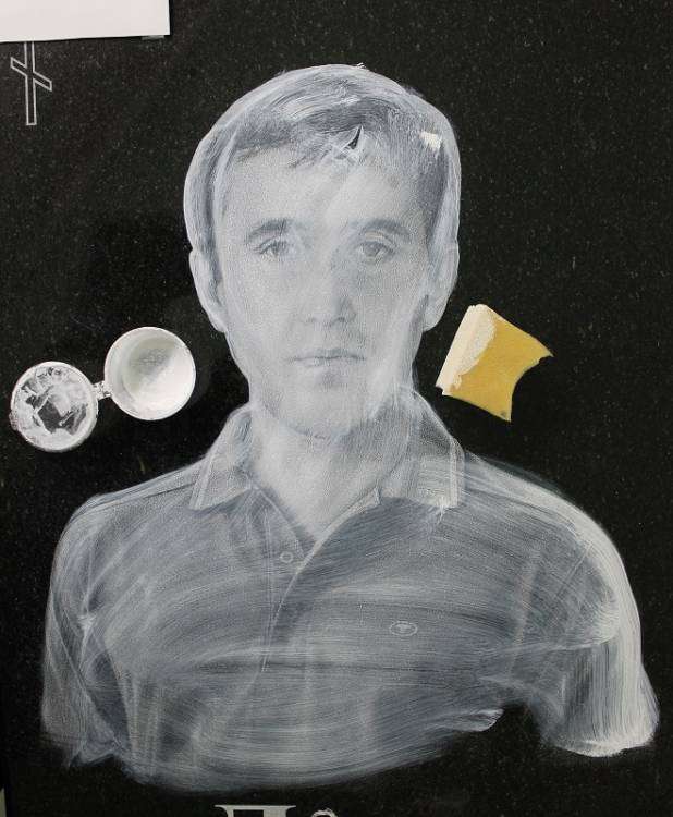

Начал чистить шею и понял, что надо таки натирать ЦИНКОМ и при том больше, чем раньше. Потому что краска уже лежит.  И чтобы не пропустить места, которые уже почистил. Почистил и покрасил. Понравилось. ))  а ЛИЦО стало еще страшнее :shok:
КУДИН практически не отличишь, ну или почти. Пробовал даже тональность набирать пастелью. Цветной так и не решусь пока делать, это хотя бы смыть можно легко.
Надо попробывать мелом )) , .. и на фига я купил кило цинка ? )))  Боюсь что то менять, при том во всем в жизни.
Ну и понеслась. Почистил пол лица. Разницу стало видно .. еще приятней. Уже цинка нажрался.

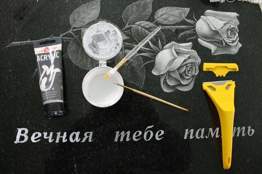

Но перед портретом конечно сначала потренировался на розах крупными спицами и покрасил.
Понравилось. Хотя это не сравнишь. Но процесс зафиксировал и краску разбавил как надо.

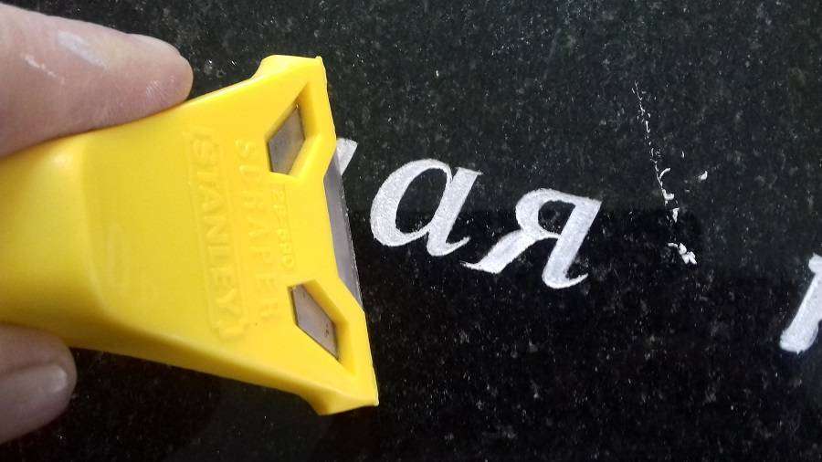

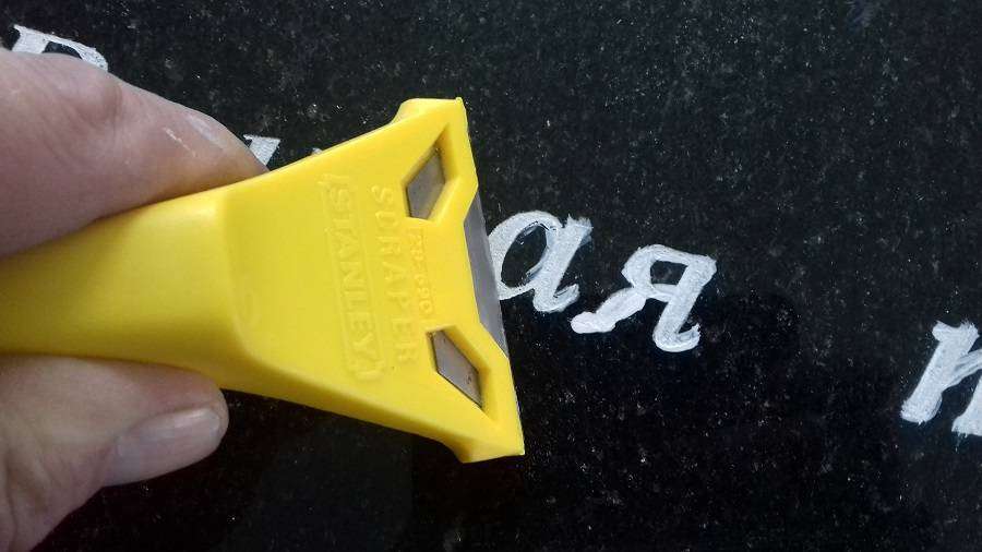

Мою от цинка и то что и ожидал увидеть - увидел. )))
Шея осталась не тронута после покраски.
Просушил
Высохло.

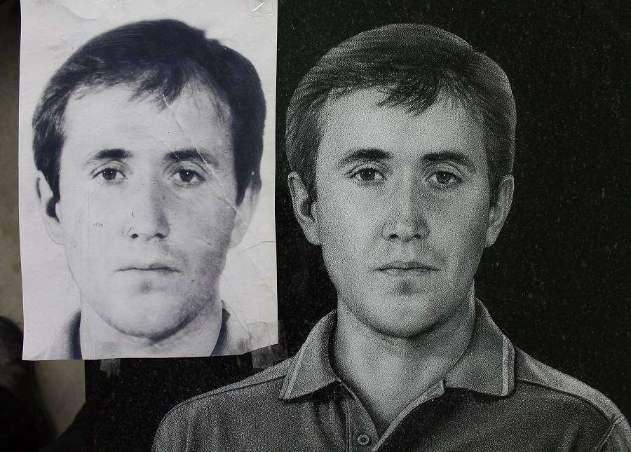

Вот тут меня удивил один момент. С права в тени чистое лицо, а с лева на свету все в рытвинах. А дальше будет наоборот.  ???
Но я понял по чему так.

Короче смотри что получилось. ))
ОПЯТЬ ВЫСТУПИЛА ГРЯЗЬ !!!  а БЫЛ ТАКОЙ КРАСИВЫЙ ПОРТРЕТ.  ?????
Опять чищу ... а в переди еще футболка )))))
Грязь не выступила, она там была)) её не видно просто было, а краска всё показывает, вот почему не все любят красить)

КУДИН , этим тюбиком ACRYLIC только перед заказчиками понтоваться, есть у меня набор похожей краски, раскрасил им портрет, так с весны до осени не достоял, почти вся краска выгорела и смылась, особенно жолтая, теперь лежит красивая коробочка с яркими тюбиками, радует глаз посетителя:rolleyes:

Была краска такая .. это же эксперимент ))  Тут тема как уйти от цинка  :biggrin:
Мне красить вообще то не хочется, просто искал альтернативу цинку.
