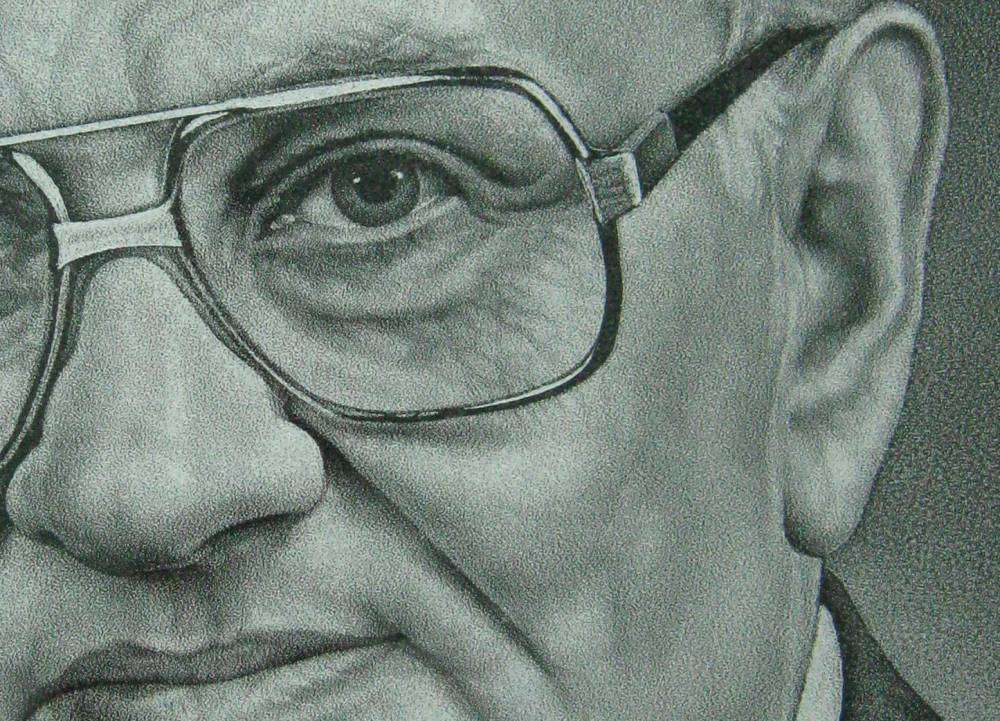

КУДИН Опубликовано 11 февраля, 2018 Автор Опубликовано 11 февраля, 2018 7 часов назад, ibucov сказал: Вблизи у меня можно только увидеть равномерное чередование черных и белых пятен, зерен за счет этого в общем получается ровно Может я и сам попробую в ближайшее время эксперимент, но мне могут сказать что я мухлюю)) вот не думал что такие очевидные вещи сложно будет объяснить... Что то я не вижу ни черных, ни белых пятен. А какое то равномерное, не резкое месиво. Мухлюешь Глядя на ЭТО - мне сложно обьяснить такие очевидные вещи. )) Вот ответы на все твои доводы. Могу еще ближе показать. Но думаю, что скопировав можно увеличить и в ухе поковыряться. )) Портрет был ( лицо ) не помню уже, но вроде 47 см. 1
ibucov Опубликовано 12 февраля, 2018 Опубликовано 12 февраля, 2018 КУДИН Так у меня там портрет маленький... конечно свеженатертый) портрет будет хорошо смотреться, а когда весь макияж смоется?? И вообще не понимаю зачем тебе макро?? От станочников заразился?))
ibucov Опубликовано 12 февраля, 2018 Опубликовано 12 февраля, 2018 11 час назад, КУДИН сказал: Что то я не вижу ни черных, ни белых пятен. А какое то равномерное, не резкое месиво. Мухлюешь Глядя на ЭТО - мне сложно обьяснить такие очевидные вещи. )) Вот ответы на все твои доводы. ты портрет по маленьким участкам через лупу сдаёшь? Или целиком? Очевидно то, что смыть все, что потом на кладбище смоется и доработать лучше чем смыть и не дорабатывать. сегодя попробую фотографии эксперимента выложить
КУДИН Опубликовано 12 февраля, 2018 Автор Опубликовано 12 февраля, 2018 ibucov давай, выкладывай. Мне все интересно. Работы у меня иногда принимают " носом по портрету ". И очень часто. ))) .. и рассказы заказчикам про 2 метра от портрета за цоколем на кладбище, не канает.
