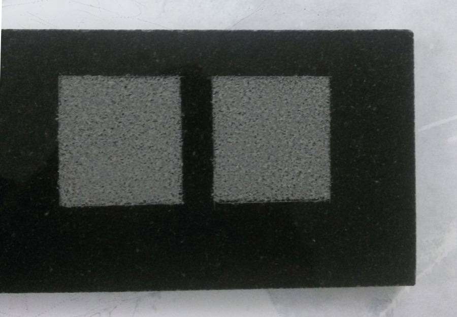

ibucov Опубликовано 12 февраля, 2018 Опубликовано 12 февраля, 2018 Я когда лепкой занимаюсь иногда так делаю, это как издалека смотреть, можно еще прищуриваться)) как на худграфе учат КУДИН эксперимент завтра постараюсь сделать, сегодня не успел тут еще надо брать неоднородный камень типа карельского, на работе одни индийские качественные, чем хуже камень тем больше будет видно разницу Точнее я попробовал сегодня на скорую руку грубо , на хорошей плитке, разница небольшая, но даже здесь есть где какой квадрат догадались наверное уже))) 1

Druid Опубликовано 12 февраля, 2018 Опубликовано 12 февраля, 2018 ibucov Я и щурился и отдалялся, что то ничего не заметил, но поверил на слово )) Видать ты задел оба квадрата когда смывал и один из них заразился. 1
Marfa Опубликовано 12 февраля, 2018 Опубликовано 12 февраля, 2018 Мне сначала показалось, что правый квадрат немного светлее. А потом показалось, что левый светлее. Да одинаковые они. И выработка одинаковая. Разницу я не увидела((
ibucov Опубликовано 12 февраля, 2018 Опубликовано 12 февраля, 2018 1 час назад, Druid сказал: ibucov Я и щурился и отдалялся, что то ничего не заметил, но поверил на слово )) Видать ты задел оба квадрата когда смывал и один из них заразился. Вот по этому нужен неоднородный камень чтобы зрение не портить) и чтобы всем понятно было очевидное) смыть все, что потом на кладбище смоется и доработать лучше чем смыть и не дорабатывать, на неоднородном разницу сразу будет заметно. В смысле "заразился"? сначала делал с порошком(слева), а потом смывая пыль(справа) 2 часа назад, КУДИН сказал: Не скажи )) Работу принимают в мастерской и очень близко просматривают. Ты же не будешь отодвигать заказчика на нужное тебе расстояние ))). Он смотрит, а ещё веселее, когда они смотрят с любого расстояния и с разных сторон. У бабушки высота головы около 13 - 14см по этому на экране так кажется. Вот этот портрет делал в такой же технике, смывал, размер зерна такой же, здесь высота головы 20см 56 минут назад, Marfa сказал: Мне сначала показалось, что правый квадрат немного светлее. А потом показалось, что левый светлее. Да одинаковые они. И выработка одинаковая. Разницу я не увидела(( Разница небольшая справа ровнее будет, где смывая пыль чистил, камень больно хороший, нужен неоднородный камень, пишут же на неоднородном хорошо помогает цинк

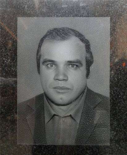

дедуля Опубликовано 12 февраля, 2018 Опубликовано 12 февраля, 2018 2 часа назад, ibucov сказал: Дружище... портрет живой, тем более по карелу. Немного восхищен, как всегда, твоими произведениями. Не пойму только, теневую складку кадыка ??? чо то кривовато.
ibucov Опубликовано 12 февраля, 2018 Опубликовано 12 февраля, 2018 дедуля Спасибо. Обычно я все грубее делаю) кадык перестарался наверное Да я это просто как пример к предыдущей работе показал и там и здесь размер зерен одинаковых, но там намного грубее смотрится из-за того что там размер маленький, слишком близко как каша смотрится) Не было мыслей заодно в тему свои работы засунуть чтобы похвалиться)) 1

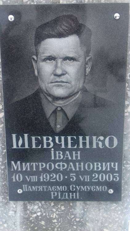

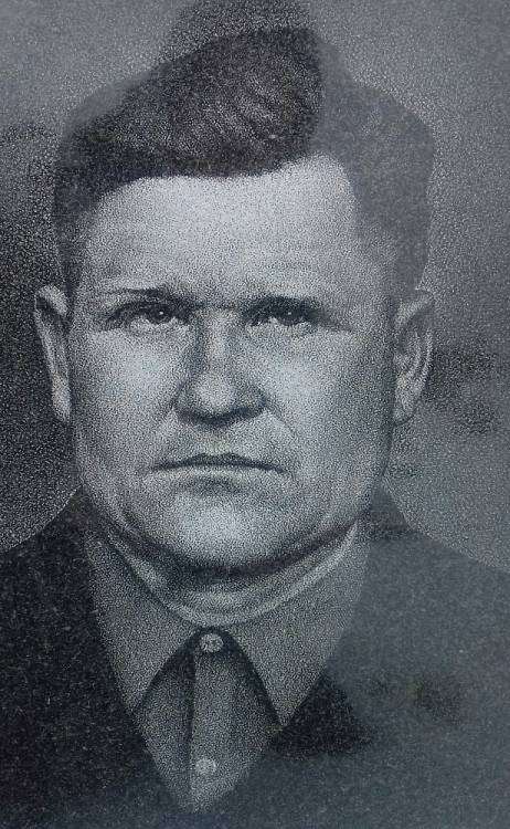

КУДИН Опубликовано 12 февраля, 2018 Автор Опубликовано 12 февраля, 2018 1 час назад, ibucov сказал: Слишком серьезная стала тема, неинтересно уже Самое интересное в переди .. ))) Вот сьездил я к теще и заехал там на кладбище сельское с женой и детьми. К деду жены. Делал я ему портре давным давно. Не натирал его уже года три. Не люблю к теще ездить ))) Вымыло и здуло думаю все, что можно. Даже кое что вывалилось. ( ? ) И решил сфоткать, на мобилу правда, не качественно получилось. Ну уж простите. ) Небо, снег бликует ... Потом натер цинком и сфоткал. Есть тут фишка одна, которую без цинка не убрать, хоть мой - хоть три и мой. )) Что скажешь ibucov Вот как то научился фотки в ряд складывать в фотошопе. Прошло 2 недели и забыл. Извините за незручнсти. 1
дедуля Опубликовано 12 февраля, 2018 Опубликовано 12 февраля, 2018 на не прокрашенном, на выбеленных местах местами темные вкрапления, можно попробывать тяжелым тупым тройником, но скорее всего лунок наделаешь, специфика структуры. И укладку прически подделай, пижмак нарисуй, а то лень какая то .
ibucov Опубликовано 12 февраля, 2018 Опубликовано 12 февраля, 2018 Если натереть портрет который без порошков делали будет хуже, а вы изначально делали с цинком поэтому картинка возвращается не полностью конечно если изначально делали-бы без порошка, убирая гранитную пыль, то сейчас картинка была-бы лучше
КУДИН Опубликовано 13 февраля, 2018 Автор Опубликовано 13 февраля, 2018 13 часа назад, дедуля сказал: И укладку прически подделай, пижмак нарисуй, а то лень какая то Да, волосы надо доработать, а лацканы там не нужны. Когда фамилия поджимает и нет места на табличке, а хотел впихнуть не впихуемое в табличку - 30 х 50. И чтоб ярко было. )) Конечно можно было сделать инициалы по меньше, но тогда почему то был у меня такой стиль. Но вопрос щяс не об этом. 13 часа назад, дедуля сказал: на не прокрашенном, на выбеленных местах местами темные вкрапления, можно попробывать тяжелым тупым тройником, но скорее всего лунок наделаешь, специфика структуры Зачем ??? А на покрашенном ты тоже заметил там же темные пятна. Или их уже нет. ??? Я инструмент в село не брал, просто натер и сфоткал. Это одна и та же фотография, в одно и то же время . ))) Ну чтоб понятнее было пришлось вспомнить фотошеп... ну пока работаю над зтим 13 часа назад, ibucov сказал: если изначально делали-бы без порошка, убирая гранитную пыль, то сейчас картинка была-бы лучше Ты думаешь ??? Там цинком уже и не пахло через три года. ))) Изночально, если без порошка, .. я бы сделал хуже, просто уверен. Такая работа ( без цинка ) чревата ПЕРЕБЕЛОМ. В том же силе и на том же кладбище я сфоткал соседский портрет. Во кто то постарался без порошка, доработал станок. И ПЕРЕБЕЛ. Аля - Аппликация .
ibucov Опубликовано 13 февраля, 2018 Опубликовано 13 февраля, 2018 3 часа назад, КУДИН сказал: Ты думаешь ??? Там цинком уже и не пахло через три года. ))) Изночально, если без порошка, .. я бы сделал хуже, просто уверен. Такая работа ( без цинка ) чревата ПЕРЕБЕЛОМ. Не такой уж плохой камень, видно. Вот сейчас взяли-бы инструмент, цинк оставили бы дома, и одиночной иглой прошлись бы по черным пятнам лучше бы стало 100% Значит можно было изначально избежать этих черных пятен, цинк их просто скрыл
Marfa Опубликовано 13 февраля, 2018 Опубликовано 13 февраля, 2018 3 часа назад, ibucov сказал: Не такой уж плохой камень, видно. Вот сейчас взяли-бы инструмент, цинк оставили бы дома, и одиночной иглой прошлись бы по черным пятнам лучше бы стало 100% Значит можно было изначально избежать этих черных пятен, цинк их просто скрыл Ну да, и нарыть ям. Это не черные точки полировки, а структура камня под полировкой и они могут залегать очень глубоко. Их ничем не вычистить, только натирать цинком или красить. ibucov неужели ты этого так и не понял? Вроде бы элементарные вещи... Может это ты нас троллишь? 1
