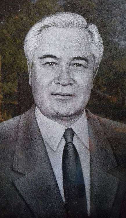

Хотел уйти от цинка и красить портреты.
Вряд ли...
Знаю пяток причин почему красят станочники...и это не всегда есть хорошо
А я не крашу,может и зря.
8 часов назад, Руслан сказал:
Ну крашу я и сам....Цель правда у покраски моей-иная...так как станочник я....
Итак перефразируем вопрос...
Покрашенный портрет -через 3-5 лет(в зависимости от срока службы краски) станет не айс ? Ну в смысле с этими дырами ...
Да.... И без дыр тоже. Краска поблекнет в любом случае.
Но это поправимо. Ее можно снять растворителем и опять покрасить.
По этому, чтобы не заниматься этим геморроем каждые  3 - 5 лет,  многие не красят. Я вообще просто проэксперементировал. Пришлось.
С  дырками точно надо красить. Это уже как шпаклевка работает. Только цвет надо подбирать по темнее для ямок. А с верху уже вторым слоем наносить общий тон. Ну я так предполагаю. )
 Но такие рыхлые ямки мне встретились только в прошлом году. Думал хуже не куда, ан нет, есть и хуже. Тогда я предупредил продавана о этой проблеме. Не заморачивайся сказали мне. Но мне пришлось заморочиться в процессе работы. Под цинком эти темные ямки стали по светлее, но не белые. Тщательно растянул одной иглой. И все приняли на ура. Теперь жду звонка с толстым вопросом - почему появились пятна ???
И ЧТО МНЕ ОТВЕТИТЬ ?  Разбирайтесь с тем, кто вам продал камень ?  Знаю одно от этой бабушки больше заказов не будет ! (((
Вот что получилось... с ямами буки.

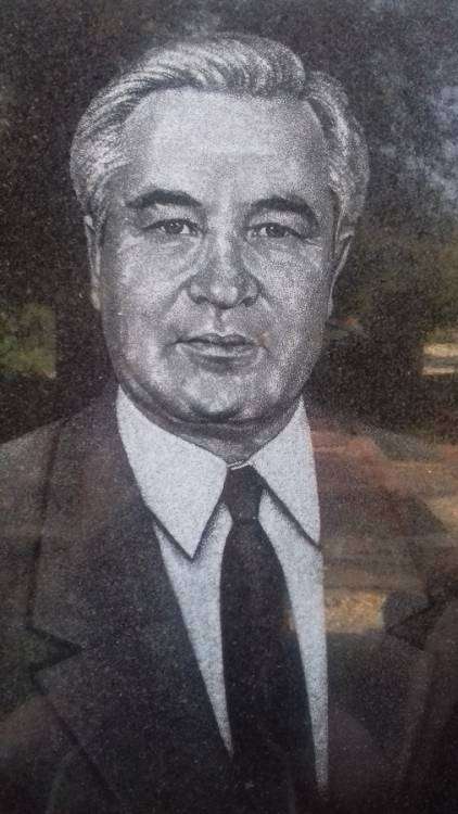

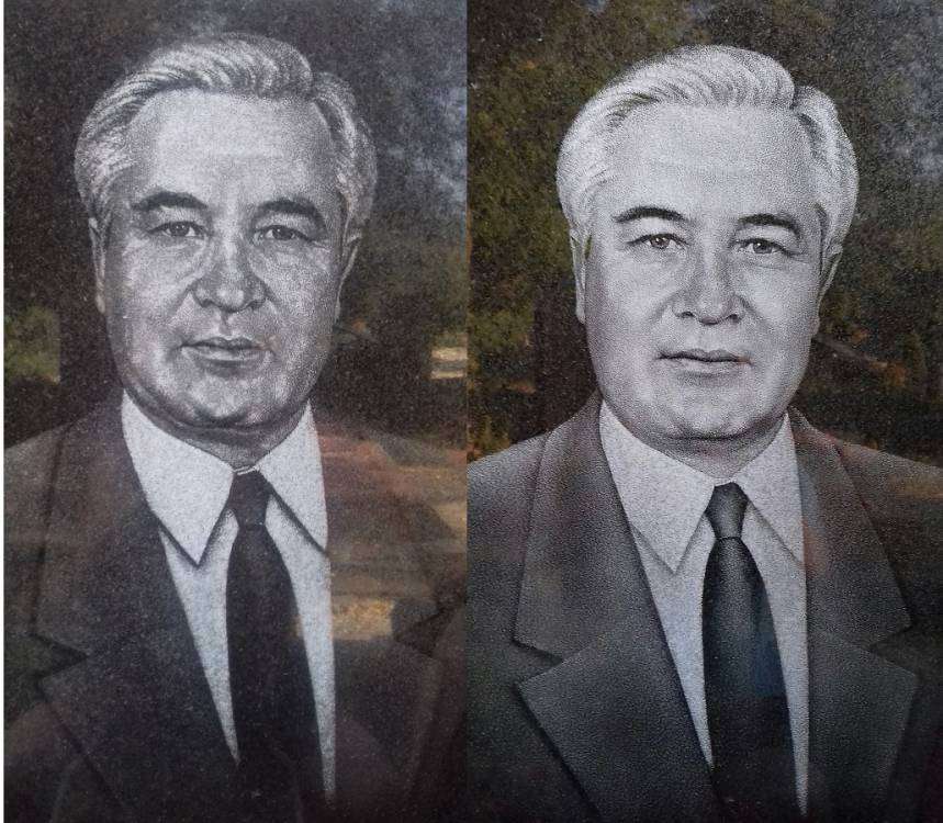

Покажу вам сам работу, которую я исправлял на установленном памятнике. Портрет в стиле Ибикова, крупные спицы.
Простите, но начал фоткать после того, как натер цинком. без цинка был терпимее. ))) ))) ..
Эту же работу когда то приняла жена и двое взрослых детей.
И прошло немного времени и что то стало не нравится.
Да просто она увидела рядом, что оказывается на камне можно сделать идеальный портрет. Тем более с очень хорошей фотки.
Отличный камень. Ям не было.  ))

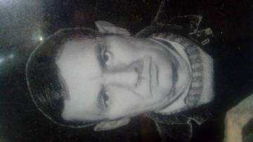

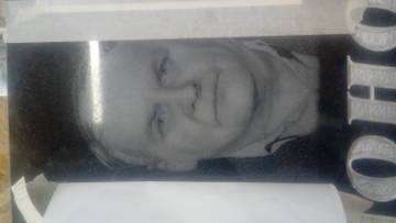

КУДИН TmpSq.jpg вот не крашеный портрет. Крашеный скину гдето вторник среда
  • Не одобряю сказанное 1
Михаил Бычков  ты всем так памятник продаешь ??? .. Ну показываешь портрет заказчику ???
И что там видно мне, как ты думаешь ???  )))
Посмотри на 4 й странице как я прошу выкладывать портрет.
НАПРИМЕР ; Вот до и после.
Но хочу еще ближе видеть. Только ЛИЦО. Пожалуйста. ))
КУДИН ну извиняй камень на двоих второй портрет еще не готов. Как будут оба портрета сделаю фотки.
