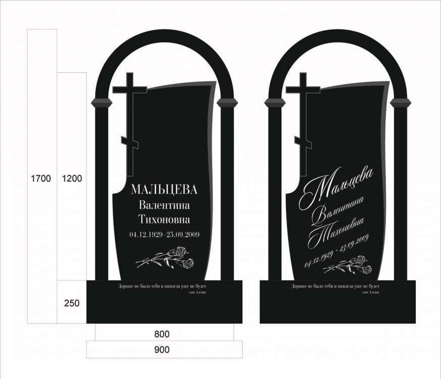

Всем добрый день, очень нужно научиться делать макеты памятников. Саму программу немного изучила. ПОМОГИТЕ ПОЖАЛУЙСТА. Пример во вложении.
Отблагодарю.

Конкретно по постраению памятника уроков нет. В фотошопе не получается так, это именно векторная графика. И Именно делали в Корл.
Инструменты корела которые вам понадобятся чтобы повторить :
1. Освойте принцип работы кривой Безье. - это самое главное.
2. Прямоугольники :)
3. Заливка и Градиенты.
как вставлять текст, пади разберетесь.

памятник это всего лишь набор прямоугольничков и кривых.

я бы сюда на вторую строчку добавил инструменты логических операций над кривыми - объединение, вычитание, пересечение.

В том то и дело, что при худо-бедном знании корела на эти образцы уйдет 5-6 минут. Плюс редактировать потом гораздо проще. Например, эти колонны из поребриков на нормальные поменять.
Про то, что в шопе такая картинка в слоях будет весить в сотни раз больше, чем векторная, думаю, упоминать не стоит.

к тому же, как я понял речь не о том, как на прямоугольник пять картинок сложить, а как форму нарисовать. Вот такую, которая в первом посте.
таким заниматься в шопе совсем неудобно...
довольно долго кривые безье мучил, пока на каком то сайте не прочитал, что 1) это типо как линейку металлическую изогнуть и 2) рисуй, как нарисуется, по любому потом править - тянуть за стрелочки, выставлять узлы в нужное место и двигать саму эту кривую
Отрисовал этот памятник по картинке, попутно скриншотя все этапы процесса с применением всех хитростей, какие применяю в работе.
сегодня освобожусь, подробно распишу процесс со ссылками на скриншоты.
получится небольшой урок по прикладному применению кривых безье, логических операций над объектами и работе с контурами.

Как обещал, написал небольшую обучалку по отрисовке памятника:
Корел в сотни раз удобнее для компоновки памятника, нежели шоп.
