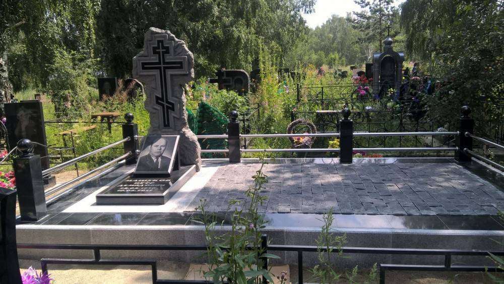

Филимон Опубликовано 29 марта, 2018 Опубликовано 29 марта, 2018 Avokado Зачет, но это еще Миха не видел, найдет где что не так))))
Михаил Бычков Опубликовано 29 марта, 2018 Опубликовано 29 марта, 2018 А что видеть. Да не плохо соглашусь. Но повторюсь угол мелкий))))) Да и на круглых гранях центр пляшет. Хатя на пятках не прохолявил как раньше)

Avokado Опубликовано 30 марта, 2018 Автор Опубликовано 30 марта, 2018 просто нет слов,остаётся только процитировать Лаврова) Так что лучше пей) И когда я увижу нормальный размер хотя бы 13см-ые да по толщине пробоя 4-5 см ю тогда и пить будем)

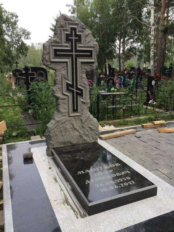

Михаил Бычков Опубликовано 31 марта, 2018 Опубликовано 31 марта, 2018 Avokado примерно как тут? Глубина более 5 см между К и А
Avokado Опубликовано 31 марта, 2018 Автор Опубликовано 31 марта, 2018 Понятно ибо там больше всего растояния ,я же тебе предложил формат белая буква и толстая и большая,во вторых вот буду как ты непонятно что там за путаница возле буквы о (выглядит как то не доработано) Миха и шрифт для такой техники просто не идет ,имя и отчество там все ок. просто маленькое все если про сравнения , следующие я сделаю тоже черные с отчетом покритикуешь. если мерять в таких местах будет поболее можно и так 2
иркутянин Опубликовано 31 марта, 2018 Опубликовано 31 марта, 2018 О-о-о сразу видно глубинщики встретились я тоже иногда углубляюсь))) 1 4
Михаил Бычков Опубликовано 31 марта, 2018 Опубликовано 31 марта, 2018 Avokado ну шруфты это спорный вопрос. А во глубина на первом образце не понятно а во второй это да круто. У меня другая фишка я угол острый делаю и от этого тень больше ложится.

nikolay-g Опубликовано 3 апреля, 2018 Опубликовано 3 апреля, 2018 В 31.03.2018 в 20:05, Михаил Бычков сказал: У меня другая фишка я угол острый делаю и от этого тень больше ложится. Оcтрый это в смысле больше 45 градусов? Сколько конкретно?
Михаил Бычков Опубликовано 3 апреля, 2018 Опубликовано 3 апреля, 2018 nikolay-g точно не мерил. Фотки с угольником раньше выкидывал . фотки стары но примерно так. Кидал их раньше. 1
