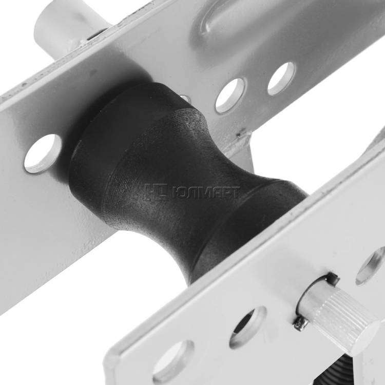

kamishim Опубликовано 14 февраля, 2018 Опубликовано 14 февраля, 2018 Друзья может кто подскажет прикупил трубогиб решил загнуть трубу 25, её всю сжало не могу победить этот недуг

Анфим Опубликовано 14 февраля, 2018 Опубликовано 14 февраля, 2018 На горячее гни .А ролики то соответствуют размеру гиба?
kamishim Опубликовано 14 февраля, 2018 Автор Опубликовано 14 февраля, 2018 45 минут назад, Анфим сказал: На горячее гни .А ролики то соответствуют размеру гиба? в комплекте только одни ролики были Уже думаю может на самыё края поставить ролики
Анфим Опубликовано 14 февраля, 2018 Опубликовано 14 февраля, 2018 Этот будет давить.Вот такими раньше делали.И сделать элементарно.
