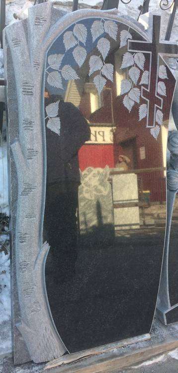

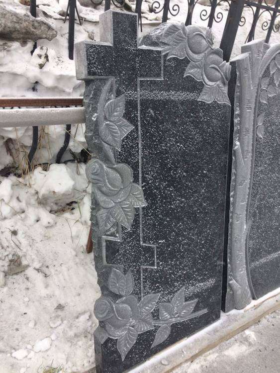

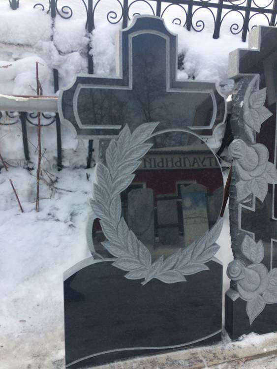

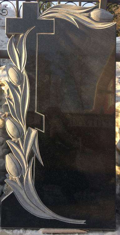

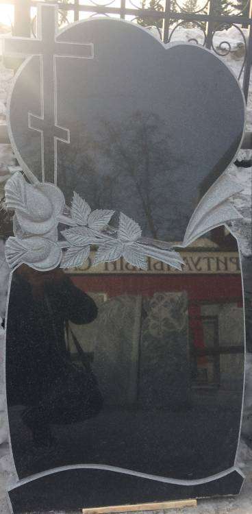

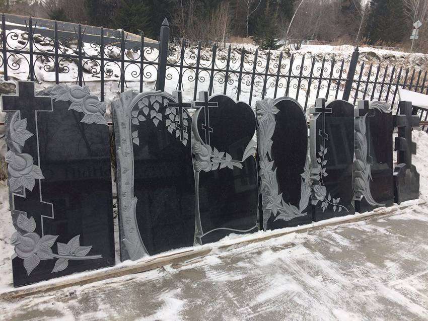

Всем привет! Гранит режу первый раз. Прошу оценить специалистов,по возможности указать на ошибки. Заранее благодарен!!!

Розы  надо дорабатывать, обьём бутонов, форму, листья... компоновка - это уже другой вопрос.
12 минут назад, Кляча... сказал:
А до гранита кого резал ? :shok:
мрамор
да,с розами проблемно, в основном мрамор резал и то только формы
Кляча... нормальная резка, говоришь в первый раз это когда один камень порезал, а ты нашинковал целую кучу. Всё неплохо но, все камни перегружены резьбой, разбавить надо выставку, заведомо душишь художку, если хочешь чтоб продавалась твоя резка не перегружай резьбой камни либо разбавляй на выставке, сам посмотри глаз режет это обилие резьбы, получишь отталкивающий эффект, рассади хотя бы по выставке с более простыми формами, желательно полированными в круг. Сам увидишь как будет смотреться и контраст получишь, и сгладишь для восприятия, не пугай так людей резьбой. Они в этой резьбе заблудятся и не разглядят как же где будет портрет их родственника... И приёмщик будет буксовать, я как понимаю не работал он или она с такими памятниками.

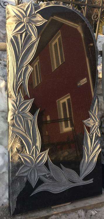

Тюльпаны классные. У меня ну никак они не получаются.
Кстати на тюльпанах крест не айс,на первой фотке не заметил а из далека сразу в глаза бросается для такой высоты креста планку пониже и побольше.
Вот раньше я бы сказал, что такая резка не очень, мол она далека от совершенства, но в последнее время в корне поменял своё мнение по этому вопросу.Ну , предположим, имея природный талант, потратив уйму времени, научитесь Вы делать шедевры...Ну и что из этого?Выстроится очередь за Вашими памятниками?Думаю нет, большинство заказчиков "хрен от редьки" не отличают, а те кто отличают, не захотят платить существенно дороже за более профессиональную резку.Или Ваш начальник станет платить в разы больше? Конечно нет, все они жадные и ищут работников подешевле.Что, мало профессионалов-скульпторов? Да полно, просто никто не хочет платить за серьёзную работу, ни работодатель, ни заказчик в конечном итоге.Так что подобная резка-самое то!Искусству место в музеях, а не на типовых надгробиях.Я за суровый лубок на ширпотребных памятниках, так что Вы на верном пути!
