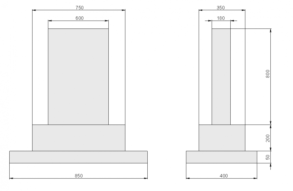

nikolay-g Опубликовано 7 марта, 2018 Автор Опубликовано 7 марта, 2018 18 часов назад, дионис сказал: nikolay-g Что бы " Определиться с конструкцией" должны быть исходные данные деталей ( материал, размер, вес) а Вы пока не определились. Раз такое дело, подготовил схему с примерными размерами. По материалу склоняюсь к плотному известняку. Кстати, почему в обычных конторах с ним никто не работает? Всяко ведь лучше мрамора. zelenok Jedka Спасибо за подробную инструкцию, по вашему описанию нарисовал как-то так (не в масштабе) Почему бы не просверлить вторую ступень насквозь, чтобы отцентровать три ступени одновременно? Какую лучше брать арматуру если камень 180мм? Почему вы используете один штырь, а кто-то два? В чем смысл использовать два штыря? 19 часов назад, bratian сказал: доберусь вечером до компа, распишу как делаем мы Распишите плиз, интересен и ваш подход
Jedka Опубликовано 7 марта, 2018 Опубликовано 7 марта, 2018 1 час назад, nikolay-g сказал: Раз такое дело, подготовил схему с примерными размерами. По материалу склоняюсь к плотному известняку. Кстати, почему в обычных конторах с ним никто не работает? Всяко ведь лучше мрамора. zelenok Jedka Спасибо за подробную инструкцию, по вашему описанию нарисовал как-то так (не в масштабе) Почему бы не просверлить вторую ступень насквозь, чтобы отцентровать три ступени одновременно? Какую лучше брать арматуру если камень 180мм? Почему вы используете один штырь, а кто-то два? В чем смысл использовать два штыря? Распишите плиз, интересен и ваш подход 1) Чем известняк лучше мрамора ? 2) Просверлить вторую ступень насквозь..... можно и просверлить... только смысла особого нет. 3) Какую лучше брать арматуру ?.... тут есть две школы... одни считают, что чем толще тем лучше, другие, что чем гибче тем лучше. Я к второй школе отношу себя из противовандальных побуждений. Толстая арматура (14) не гнется, в результате при воздействии силой на памятник при попытке его свалить, у основания стелы просто вырвет кусок камня... в аналогичной ситуации при более тонкой арматуре (8) метал будет гнуться и плавно опустит камень... ну хотя как плавно... есть конечно риск что стелу расколет, но шансов на глобальные повреждения меньше. поэтому какой штырь выбрать, толстый или тонкий... решайте сами. 4) Почему один штырь или два. Тут у нас опять две школы памятникостроения... одни считают, что штырь ДЕРЖИТ - потому их надо ДВА. Другие считают, что штырь не держит, а держит клей... и потому достаточно одного штыря. Против Вандалов не спасет ни первый ни второй вариант, против Обычный явлений (погода, сильные ветра) достаточно одного штыря с цементом. Кроме того, на одном штыре проще отцентровать. 1 1 2
zelenok Опубликовано 7 марта, 2018 Опубликовано 7 марта, 2018 Основательно 1 час назад, nikolay-g сказал: По материалу склоняюсь к плотному известняку Трещиноват, в дырах, блочности не бывает, не полируется до блеска, он не деловой сам по себе-как декоративный, да, как материал для целого изделия-нет, ибо достойный кусок сложно найти. 1 час назад, nikolay-g сказал: Почему бы не просверлить вторую ступень насквозь, чтобы отцентровать три ступени одновременно? Много аспектов против сквозного бурения. Во первых противоречит моим устоям о максимально удобной разборке всего сооружения "по кирпичикам", не дай бог "если что". Во вторых погрешность в угле забуривания вручную на 20см глубины даст серьёзную погрешность относительно выходного отверстия. Бур при глубоком бурении имеет свойство перегреваться и приходить в негодность. Бур чем длиннее тем дороже, банальщина, но ради копеешной операции и с торопливостью мастеров в предыдущем аспекте возводит эту операцию в ранг более дорогих. 1 час назад, nikolay-g сказал: Почему вы используете один штырь, а кто-то два? В чем смысл использовать два штыря? Надо понимать что все детали памятников из камня стоят устойчиво под своим весом.Штырь работает только в месте перелома и удерживает верхнюю конструкцию от падения в случае перекоса до критических углов перевеса, при ударах (не дай бог вандалы или падающее дерево)Огромное количество старых "шуб" и "голгоф" с широкими постелями выставляли без штырей или ставили совсем тонкий-только для удобства центровки очень массивных частей. Два штыря пытаются ставить под постели, которые не устойчивы априори, способ имеет право на жизнь, хотя и не даёт достаточной остойчивости надгробию на мой взгляд. грубо говоря-два штыря, это другая школа 1
nikolay-g Опубликовано 7 марта, 2018 Автор Опубликовано 7 марта, 2018 2 часа назад, Jedka сказал: Чем известняк лучше мрамора ? Не темнеет, не впитывает грязь, служит дольше, нравится мне по цвету. Это я сейчас говорю о хороших плотных известняках типа юрского. С блоками действительно беда, но под заказ можно раздобыть. 2 часа назад, zelenok сказал: грубо говоря-два штыря, это другая школа Разнообразием школ и течений применения арматуры я проникся Ещё подумаю, но тоже склоняюсь к одному штырю, так как "сооружение" само по себе довольно устойчивое
