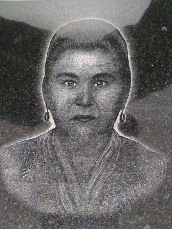

Станок панограф,камень габро.

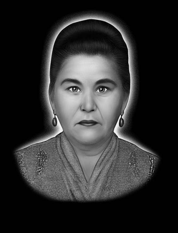

Ретушь для панографа не айс, темная, в инструкции есть цифры самого светлого (7-9) и самого темного (точно не помню 37-40), у тебя все темное, поэтому не пробивает, ну и настройки сделать, градиент пробить

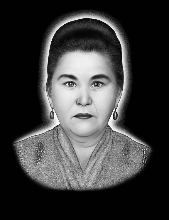

подправил на скорую руку за 5 мин, поэтому спецы ретуши не пинайте

Я сама ретушь делаю под заказ. Станок Панограф у заказчици (опыт роботы с ним маленький) ,делаю на Сауно проблем нет. Вот пытаюсь розобраться что я делаю не так,может и ей что подскажу.
в инструкции есть цифры самого светлого (7-9) и самого темного (точно не помню 37-40)"  это в Фотошопе ??
Ссылка на комментарий
Поделиться на другие сайты
да, наводишь курсором на лицо лоб, нос, щеки и т.д. и смотришь в окне инфо-это где навигатор, фота должна быть в оттенках серого
