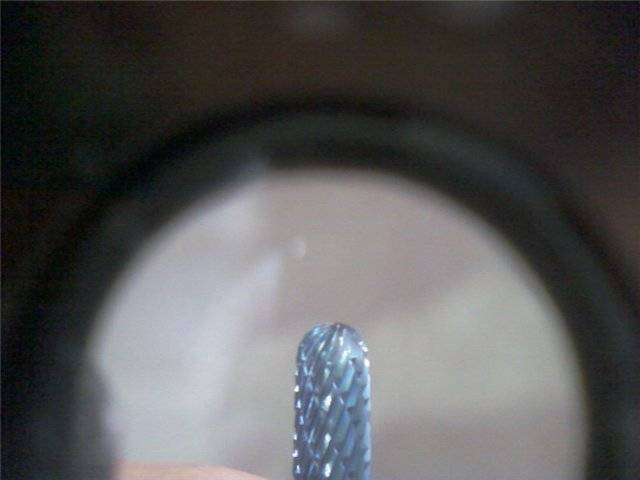

Анфим Опубликовано 16 июля, 2010 Опубликовано 16 июля, 2010 Как Вы все поняли - рабочая часть инструмента - алмаз. Зерна сработались, обнажились новые. Т.о.. для ручной-то обработки вообще все ласково . В результате работы, цилиндр постепенно превращается в сферу, это надо учитывать на станке, а при ручной-то обработке это не беда. Вся и беда алмазного инструмента для ЧПУ фрезера,что в процессе обработки на одной детали он снашивается и смысл точности в ноль целых хрен десятых становится обсурдом- это раз ,геометрия приблизительная следовательно ни одной чёткой линии - это два. Мих, а таким ручным инструментом половина украинского состава форума в ручную работает и он у них (в Украине) изготавливается.
Мих Опубликовано 16 июля, 2010 Автор Опубликовано 16 июля, 2010 Вся и беда алмазного инструмента для ЧПУ фрезера,что в процессе обработки на одной детали он снашивается и смысл точности в ноль целых хрен десятых становится обсурдом- это раз ,геометрия приблизительная следовательно ни одной чёткой линии - это два.Мих, а таким ручным инструментом половина украинского состава форума в ручную работает и он у них (в Украине) изготавливается. Не готов согласиться с тобой по поводу точности. Во первых на мраморе, например, у меня фреза(сфера 8 мм) работает уже больше 4 квадратных метров, без изменений геометрии. Учитывая ее стоимость (870 руб) е уже можно выкинуть, хотя на туфе с выборкой 60 мм одна фреза при этих-то режимах работает 10 квадратных метров.При этом на метр падает - обхохочешся.Во вторых. Мне кажется, что существует вот какая проблема. Ну вот например та же гальваника у меня в руках работает ну очень прилично. Ей же я режу до 15 метров плитки (цена инструмента 10 руб). Но вот стоит поставить на станок - ну не работает и все. Проблема, как мне кажется только лишь в правильном подборе режимов резания. Да, на фрезереи существует проблема нулевой точки, но... Вот посмотрите мою работу на нефрите. 3 фрезы сломаны по собственной глупости - этот факт мы опустим, четыре сточились но пятой-то я посредством изменения режимов резания и подбора зернистости все сделал. А в кварце, например. Ты уж извини, но работу выполнила сфера 1,4 мм. А там глубина рельефа - 3мм. Я фрезу снял - глазам не поверил. Ну упаковывай в коробочку и продавай. В том-то и проблема. Люди, производящие инструмент с 92 года просят помочь. Мне хозяин говорил, что только диссертантов было больше 10 чел. Ни черта. Плюс, да простят меня все камнерезы, именно в этой сфере есть очень сильный элемент косности мышления. Сфера очень, ОЧЕНЬ консервативна. Я на выставке у нас в Е-бурге семидесятилетнему резчику так и не смог объяснить ничего. Ну конечно - он 50 лет делает , извините, г...о руками, а тут "никто" делает приличные вещи на станке.Далее.Как я выхожу из этой ситуации. Смотри. У меня цилиндр превратился в сферу. Ну и в чем проблема? Я ставлю его на грязновуху. Затем, когда он выбрал весь объем (при этом я еще ставлю припуск 0,3 или заглубляю потом заготовку на те же 0,3) и ставлю свежий цилиндр на всю глубину за проход с маленьким шагом начисто. Результат- "комар носа не подточит". Опять же при этом ни на грязи ни на чистоте у станка стоять не надо. А на чистовой обработке ну скажем по мрамору такая фреза ну просто вечная. По поводу инструмента в Украине(благополучия это чудесной стране и ее жителям, там навсегда остался кусочек моего сердца). Я сразу указал патенты. Это раз. Второе - мне когда я пришел в одну из фирм предложить инструмент, ее директор со словами:"Что ты мне тут гонишь, я таким инструментом 10 лет торгую", произнесенными в крайне уничижительной для меня форме , показал такое ГОВНИЩЕ, что кроме как рассмеяться мне ничего не оставалось. Ну никакой критики не выдерживает.Возможно он и сделан по схожей технологии, но у людей руки не оттуда растут. Нет, я огульно ничего не хочу заявлять. Боле того, еще раз скажу - да будь один инсьрумент выше всех других на 10 порядков - все равно все им работать не будут. Уважаю мнение этих людей и право их выбора. Один из вопросов на который мне очень хочется учлышать ответ именно от прикладных мастеров. Вот скажите. Вообще-то, на сколько я знаю, технология такова. Даже в серьезной и супердорогой работе, всю грязь обрабатывает подмастерье, ученик. Мастер бережет свои руки, мозги и легкие. Ну и что Вам плохо будет если Вам станок выдаст заготовку, с которой Ваши руки снимут совсем чуть-чуть? Да и вообще. Ребята - нет проблем. Если тема не интересна или если я забрел на сайт где общаются жители других стран (просто этот сайт в поисковике номер один) или мои наработки никому не нужны - да и ладно. Я умолкну. 1

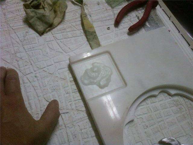

Мих Опубликовано 19 июля, 2010 Автор Опубликовано 19 июля, 2010 Короче, я не знаю получилось у меня выложить чертово видео.http://narod.ru/disk/22888211000/%D0%92%D0...E-0013.mp4.htmlТерпеть не могу всю эту штуку...Вобщем вот такие параметры : глубина за проход 5 мм, шаг 0, 5 мм, скорость 1метр в минуту. Насухо.Вот результат обработки:вот фреза после работы(за эту работу визуальных изменений не наблюдается:Работка (50х50) с глубиной рельефа 5 мм делалась 13 минут.На видео (если все получилось) видно, что сначала я сделал выфрезеровку по вектору поля обработки. В противном случае, резко меняются параметры обработки для фрезы во время торможения-разгона. Я этого не люблю. Работал цилиндр с радиусом внизу диаметр 6 мм. Глубина первоначальной выборки - 5,5 мм (следы вокруг работы видны). Делал с наклонным врезанием, по 0.5 мм за проход, скорость 1,5 метра. Обороты везде 18 000 в минуту.Не знаю помогу ли я кому тут, но АНФИМу и noctу от меня большое спасибо. В первую очередь за направление и стимул подумать своей головой.
