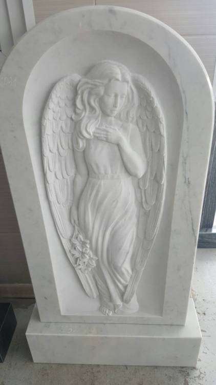

Спасибо , Вячеслав Васильевич, за добрые слова. То, что касается вопроса конусной фрезы , это вопрос принятой стратегии оператора, я знаю Вашу позицию, фрезеровать сразу. Но мой опыт работы с металлом говорит , в начале - черновая , потом - чистовая, только так я могу на партии инструмента получать соответствие чертежу. Тем более при такой черновой можно потом и просто шестеркой с 20 мм слоем добить рельеф. Например , на фото - ангел , который режут черновой шестеркой, неожиданное решение для меня. Спасибо Геннадию В. из Рязани за предоставленное фото.
