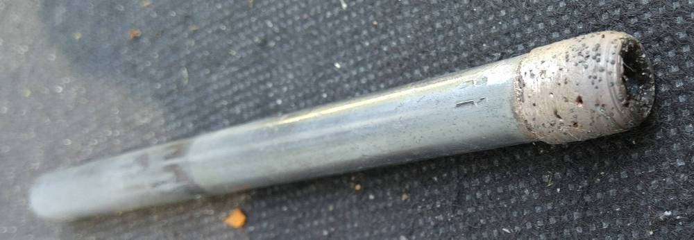

Получил новые обрезные фрезы от https://graverstone.ru/profile/884-litvin/ для экспериментов.Через неделю дошли руки опробовать:
Новая
Вскрытая:
После вскрытия и нескольких манипуляций с режимами получаю лучший звук этого сезона на диабазе на 2-х мм за шаг при более высокой скорости и полном отсутствии вибрации:good:
https://cloud.mail.ru/public/KGaP/oEbHjA7A3
Доволен как слон :)

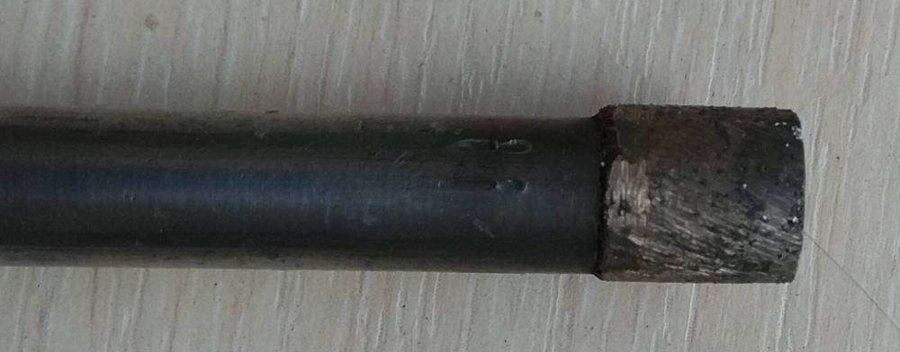

@zelenok  да фрезы класные. Я ставил и 5 и 10 мм по граниту режет как зверь. Но фреза агресивная нужно воды много и шаг поменьше а то шлам стачивает металл основания. Да и металл  там стоит супер. Китай на раз загибается как сопля . А этот такие ошибки прощает. Правда чуть не стабильная основа была - выкрашивало. Радует что Литвин сам создал рабочий инструмент. Нужно Батьке написать от лица форума нехай госпремию дает.
@kalistratoff да-да, на воде попадал, третий сосок прикрутил во избежание и на глубине постоянно контролирую, да и насос по-мощнее поставил, комплектный что-то быстро издох, а вот металл сравнить не с чем было, сам китай не покупал, но народ показывал как китайцы "устают".
На очереди такой-же формфактор фрезы, но с мелким алмазом, покрутить интересно, но занятость станка пока сильно мешает.
А Литвина целиком Батьке палить нельзя, думаю не только госпремией отделается:hmm:

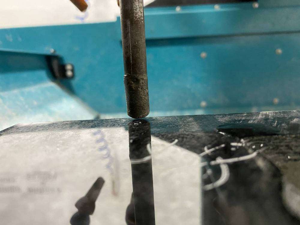

перепробовал я черновых фрез уйму, но вот эта мистэм-фреза это писец...она у меня с мая в роботе, переделал я где-то с пол сотни работ разной сложности.
Она сточилась где-то чуть больше чем пополам, но до сердечника там еще пол сантиметра есть точно( первую поломал по тупости решил молотком расфигачить посмотерть что внутри и сколько до сердечника ) осталось рабочих 5 мм точно, буду заказывать еще!
А вот на фото наглядный пример на сколько сточилась фреза за 36 с половиною часов фрезеровки черновой!! Щупом мерял 0.4 мм!!! Рекомендую!
07.10.2020 в 13:15, andreyali сказал:
Рекомендую!
С какими параметрами фрезеруешь этой фрезой?
@zelenok шаг 2мм, шаг по зет 2 мм, врезание 1 мм, скорость 20 мм в сек, подозреваю что можна лупить и 3 по зет и 5 шаг....но как я выше писал, фреза прожила на таких параметрах с весны и даже еще не думает сдаватся, так что пока работаю на этих.
