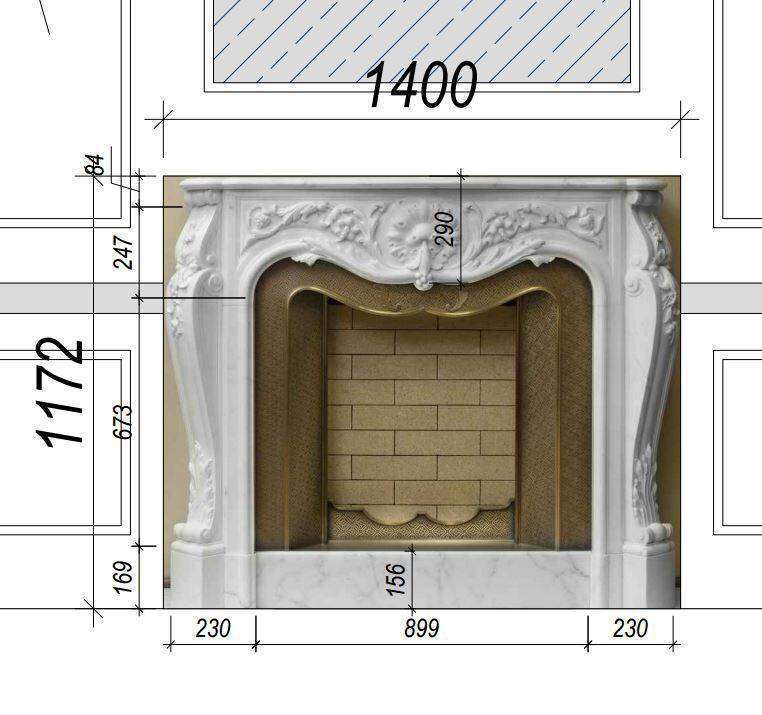

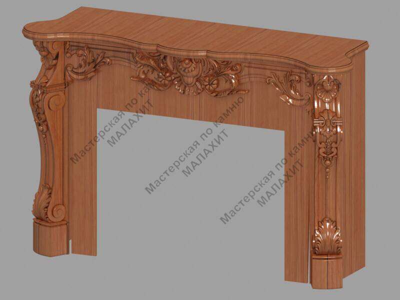

Alexander90 Опубликовано 2 апреля, 2018 Автор Опубликовано 2 апреля, 2018 Вот этот думаю сделать, если честно не совсем представляю как его делать. Вообще из мрамора, он декоративный топить его не будут. а белый который это клиент хочет но у меня такой модели нет, если у кого то есть буду благодарен) купить тоже готов)

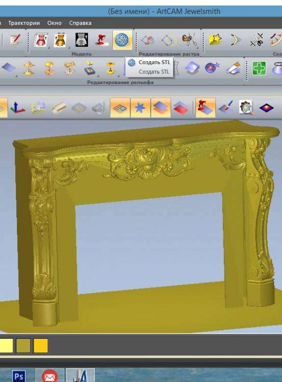

Alexander90 Опубликовано 2 апреля, 2018 Автор Опубликовано 2 апреля, 2018 Р.Н.Б. Вот это уже конкретная помощь пошла. Спасибо.. Делаю в арткаме, материал мрамор, в принципе как пилить( скорость, глубину, все это легко делаеться с этим нет проблем) проблема в том что у меня сам камин, который я скидывал деревянный, не по элементам модель сделана, полностью в сборе. я видел как собирают их, в основном из 7- 9 элементов и просто склеивают. А и станок архимед д 70. В плане полировки и болгарки и Флекс есть. Диски для резки тоже не проблема купить.
Р.Н.Б. Опубликовано 2 апреля, 2018 Опубликовано 2 апреля, 2018 покрамсай модель в арткаме на элементы в размер, привязанные к твои мраморным заготовкам, проверь все тщательно особенно высоту, со стандартных слэбов этот камин не вытянуть, нужны толстомеры, можно конечно тройку проклеить , но это крайний вариант и не надо думать что склеить камин просто, детали надо подготовить и склеить так чтобы не было видно стыков и швов , монтаж геморрой еще тот если собрался полировать, то не начинай с таких сложных мелких узоров , возьми для начала крупные простые элементы , сноровку нужно обрести , мрамор камень деликатный, 1
Alexander90 Опубликовано 2 апреля, 2018 Автор Опубликовано 2 апреля, 2018 Р.Н.Б. мрамор не проблема, мне любой напилят, понятно что дорого будет, но главное не цена а результат, даже если не чего не заработаю, что врятли)я не понимаю как вставить модель чтобы она не поменялась, для дальнейшего кромсания, с лицевой проблем нет, а вот боковые элементы которые под углом не совсем понятно.
Р.Н.Б. Опубликовано 2 апреля, 2018 Опубликовано 2 апреля, 2018 импорт когда делаешь разверни модель, что надо отдели , сделай масштаб, угол, там все просто, или на ютубе посмотри чертеж на бумаге сразу сделай и записывай по детально от основного размера я в арткаме только стл кромсаю и редактирую , больше ни чего там не делаю для остального есть программы в разы лучше и скачай последний арткам, твой урезанный
Alexander90 Опубликовано 2 апреля, 2018 Автор Опубликовано 2 апреля, 2018 Р.Н.Б. Ну у меня как раз стл файл. ок буду качать арткам последний. Как я понял разворачиваю модель под определенным углом ( для боковых элементов) сначало вырезаю верхнюю плоскость у нее, потом разворачиваю и вырезаю боковую плоскость?
