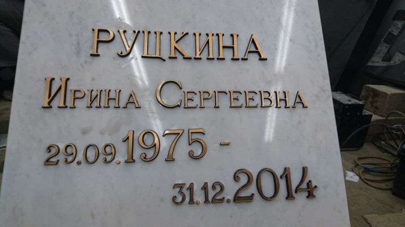

nikolay-g Опубликовано 7 апреля, 2018 Автор Опубликовано 7 апреля, 2018 А кто-нибудь может определить что тут нанесено? Просто краска?
vladimir mudrov Опубликовано 7 апреля, 2018 Опубликовано 7 апреля, 2018 12 часов назад, nikolay-g сказал: А кто-нибудь может определить что тут нанесено? Просто краска? акрил и лак
Руслан Опубликовано 7 апреля, 2018 Опубликовано 7 апреля, 2018 12 часов назад, nikolay-g сказал: А кто-нибудь может определить что тут нанесено? Просто краска? Судя что это в помещении -это просто бронзовая краска. Без лака. Знаки фрезер (заявление не от профессионала последнее)
Калуга Опубликовано 8 апреля, 2018 Опубликовано 8 апреля, 2018 Мне кажется, что это обычная бронзовая краска и ручная рубка надписи. На мраморе это не сложно сделать. 1
sidi Опубликовано 8 апреля, 2018 Опубликовано 8 апреля, 2018 Уж больно геометрия симметрична, человеку очень сложно так вырубить в ручную.
Дмитрий Ivanovich Опубликовано 8 апреля, 2018 Опубликовано 8 апреля, 2018 В 06.04.2018 в 13:02, nikolay-g сказал: Попробую крупные жирые буквы с глубоким резом. Если будет неконстрастно, то покрашу/позолочу. может лучше сразу из бронзы сделать
slovorub70 Опубликовано 8 апреля, 2018 Опубликовано 8 апреля, 2018 Дмитрий Ivanovich Вариант хороший. Но не долговечный, кладбище в области ... Буквы уйдут на оплату 0.5 горячительного....Упрут. 1 час назад, sidi сказал: Уж больно геометрия симметрична, человеку очень сложно так вырубить в ручную. Для мастера это не сложно.....в этом и есть часть мастерства.
Дмитрий Ivanovich Опубликовано 8 апреля, 2018 Опубликовано 8 апреля, 2018 slovorub70 , как цветмет там веса нет , как изделие вряд ли целыми снимут . А так и памятники можно разбирать и вывозить ,ума много не надо На Украине ,люди рассказывали ,на кладбищах металл изделия закончились -поворовали , повыкапывали туи , памятники на подходе уже
slovorub70 Опубликовано 8 апреля, 2018 Опубликовано 8 апреля, 2018 Дмитрий Ivanovich Это Вы, я, и многие на этом форуме понимают, что веса нет, что они нам не нужны. А Вася, у которого трубы горят, пойдет и наколупает, что откулупнёт. Не надо убогих провоцировать. Ваш вариант для центральных, охраняемых кладбищ и то не факт. Я вот жду варианта с британским исполнением, предложит кто или нет. Это когда вырубленный шрифт свинцом забивают.
Банщик Опубликовано 8 апреля, 2018 Опубликовано 8 апреля, 2018 21 минуту назад, slovorub70 сказал: Вася, у которого трубы горят, пойдет и наколупает, что откулупнёт. Не надо убогих провоцировать. На наших провинциальных кладбищах практически перестали воровать. Нержавейка (тонкая правда) весит свободно. Толи васи перевелись или совсем ленивые стали. Проще у магаза десятку стрельнуть, чем металл ковырять да сдавать. Тенденция общая. Народ становится ленив. Даже спереть чего по нормальному и то ленится)) 1
slovorub70 Опубликовано 8 апреля, 2018 Опубликовано 8 апреля, 2018 Банщик Это дело случая. Найдется один не ленивый, пройдется по грядкам и ..... все, нет нержавейки. Чего обсуждать эту тему, Дело того, кто памятник ставит. Выложит круглую сумму за буковки итальянские, за монтаж .... приедет родственника помянуть, а вместо надписи дырки в камне. Памятник испоганен и новый геморрой. Каждый сам выбирает.

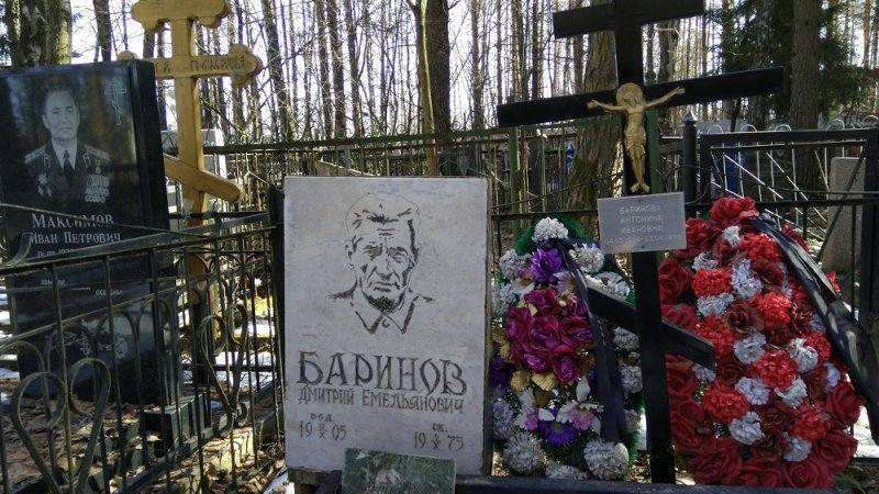

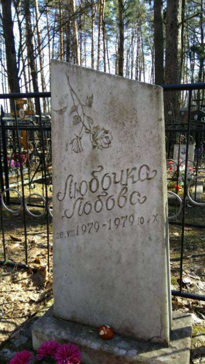

zelenok Опубликовано 13 апреля, 2018 Опубликовано 13 апреля, 2018 В 06.04.2018 в 01:32, Руслан сказал: то что вы показали-это всего лишь удачная фото...Правильно поставленный свет и фото в светотенях. в жизни это смотрится несколько иначе... Руслан не криви душой, а громко скажи-мы разучились или не хотим делать просто и правильно
Руслан Опубликовано 15 апреля, 2018 Опубликовано 15 апреля, 2018 В 13.04.2018 в 17:33, zelenok сказал: Руслан не криви душой, а громко скажи-мы разучились или не хотим делать просто и правильно И чего тут правильного и простого ? ...могу сфотографировать и ранее установленные с гранита, где всё не плачевно. Думаю комментарии излишни))))
zelenok Опубликовано 15 апреля, 2018 Опубликовано 15 апреля, 2018 1 час назад, Руслан сказал: И чего тут правильного и простого ? Правильная и простая надпись на простом памятнике и тот портрет сделаны не специалистом, а просто местным деревенским мужиком с руками, просто и по соседски.Только и всего.
