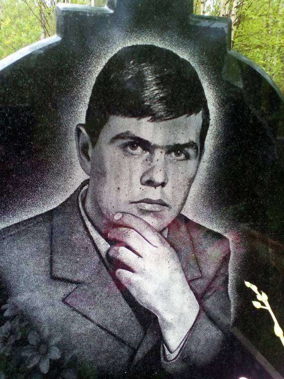

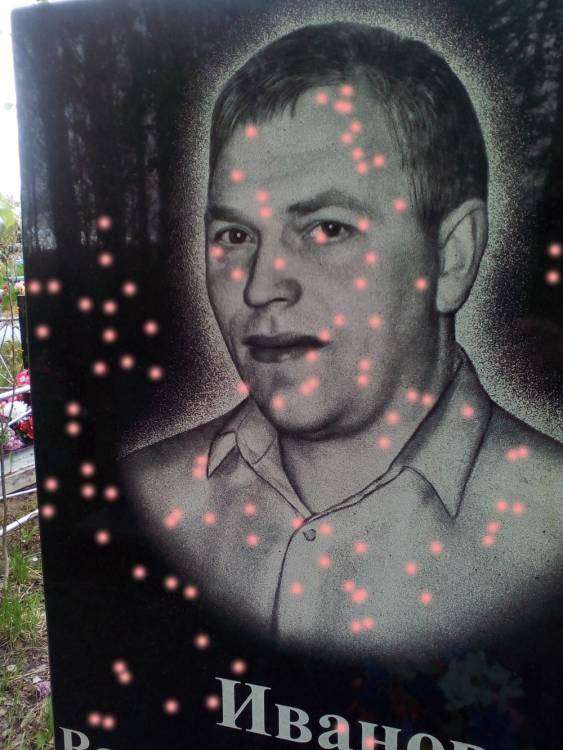

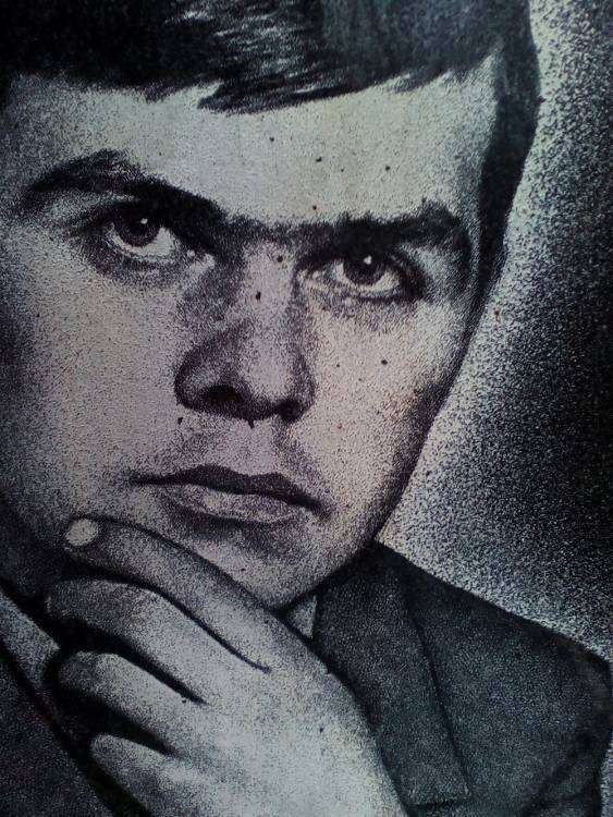

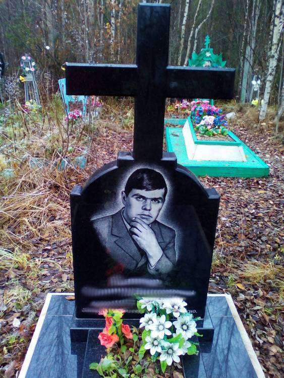

harut Опубликовано 4 апреля, 2018 Поделиться Опубликовано 4 апреля, 2018 ДОБРОГО ВАМ ДНЯ ДРУЗЬЯ, КТО ЗНАЕТ ЧТО ЭТО ТАКОЕ ...ЗАКАЗЧИКИ ЖАЛУЮТСЯ ЧТО НА ПАМЯТНИКАХ ПОЯВЛЯЕТСЯ ЧЕРНЫЕ ТОЧЕЧКИ... НА ПОТРЕТЕ ОЧЕНЬ ЧЕТКО ВИДНО НА КАМНЕ ТОЖЕ ЕСТЬ , КАК БУДТО ВНУТРИ ЧТО ТО ДАВИТ ПОЛИРОВКУ ....ЭТО Проблема Карельского габбро-диабаза? ИЛИ ЧТО ТО ДРУГОЕ, НЕ МОГУ ПОНЯТ ...Я ХОДИЛ КЛАДБИЩУ И СМОТРЕЛ НЕ НА ВСЕХ ПАМЯТНИКАХ ЕСТ ЭТО ПРОБЛЕМА, НО ФАКТ ЕСТ ФАКТ... Ссылка на комментарий
Р.Н.Б. Опубликовано 4 апреля, 2018 Поделиться Опубликовано 4 апреля, 2018 или фото такое или это не другорецкий Ссылка на комментарий
harut Опубликовано 4 апреля, 2018 Автор Поделиться Опубликовано 4 апреля, 2018 камень точно другорецкий... и такое пример очень много ... НА ПОТРЕТЕ ОЧЕНЬ ЧЕТКО ВИДНО И НА КАМНЕ ТОЖЕ ЕСТЬ...Я ДУМАЮ ЕСЛИ У МЕНЯ ТАКОЕ ЖАЛОБА ПОСТУПАЕТ ЗНАЧИТ У ДРУГИХ ТОЖЕ ДОЛЖНО БЫТ КТО РАБОТАЕТ С Другорецкий габбро-диабазом... Ссылка на комментарий

Анфим Опубликовано 4 апреля, 2018 Поделиться Опубликовано 4 апреля, 2018 У меня прошлый год было такое.И ещё хуже))) Еле разобрался .Мушки маленькие облепляли портреты .Камень нагревался и они грелись что ли...и как все мухи оставляли насижанные пятна.Даже вычислил как они называются"Минирующая мушка" - живут на берёзах и там же размножаются.Смывается это хрень очень плохо...спирт ,растворитель...ну и покраска по новой .Что характерно на некрашенных не так видно .И почему то именно на белое садились .До прошлого года вообще не разу такого не встречал.А работаю уже ...страшно сказать сколько лет))) Ссылка на комментарий
иркутянин Опубликовано 4 апреля, 2018 Поделиться Опубликовано 4 апреля, 2018 Может насекомые серут? Анфим опередил))) 1 1 Ссылка на комментарий
Анфим Опубликовано 4 апреля, 2018 Поделиться Опубликовано 4 апреля, 2018 2 минуты назад, иркутянин сказал: Может насекомые серут? У меня пацаны установщики первыми обнаружили это .Говорят мне "Кто то портреты избрызгал из болончика" Ссылка на комментарий
harut Опубликовано 4 апреля, 2018 Автор Поделиться Опубликовано 4 апреля, 2018 тут насекомые не причем...это проблема камня .... КАК БУДТО ВНУТРИ КАМНЯ ЧТО ТО ДАВИТ ПОЛИРОВКУ И ВЫХОДИТ НАРУЖУ Ссылка на комментарий
zelenok Опубликовано 4 апреля, 2018 Поделиться Опубликовано 4 апреля, 2018 Это хрень с деревьев капает и сыпится, а потом мухи всякие засиживают.Можно не отмывать-выгорает само. Ссылка на комментарий
Филимон Опубликовано 4 апреля, 2018 Поделиться Опубликовано 4 апреля, 2018 27 минут назад, Анфим сказал: Еле разобрался .Мушки маленькие облепляли портреты Это что, у меня муравьи брусчатку разбирают, швы расшивают и подкопы делают в год одно благоустройство портят-черти))))) Ссылка на комментарий
Анфим Опубликовано 4 апреля, 2018 Поделиться Опубликовано 4 апреля, 2018 Филимон содой их содой)) Содой просыпь .Муравьи след кислотный оставляют - сода гасит и они гасятся на какое то время))) А так то самое лучшее проверенное средство закапывать тухлую рыбу этих мелких ушляков ветром сдувает))) У меня жена под яблоню прикопала рыбинку и всё ,исчезли. Ссылка на комментарий

Jedka Опубликовано 4 апреля, 2018 Поделиться Опубликовано 4 апреля, 2018 Мыть пробовали, с фейри. ? Очень похоже на то, что мухи засрали. Они по весне садятся на черный камень на белый портрет - загорают. Сталкивался с таким в прошлом году, сразу после того как наши товарищи перестали копать ямы на 2 метра. Ссылка на комментарий
Т15К6 Опубликовано 4 апреля, 2018 Поделиться Опубликовано 4 апреля, 2018 Может эта мушка-минер краску жрет,если на некрашеных не видно? 1 Ссылка на комментарий
Анфим Опубликовано 4 апреля, 2018 Поделиться Опубликовано 4 апреля, 2018 Т15К6 на них то же есть но не так видно. Ссылка на комментарий
слава Опубликовано 5 апреля, 2018 Поделиться Опубликовано 5 апреля, 2018 13 часов назад, zelenok сказал: Это хрень с деревьев капает и сыпится, а потом мухи всякие засиживают.Можно не отмывать-выгорает само. так и есть,и само все уйдет,сталкивался с таким. Ссылка на комментарий
zelenok Опубликовано 5 апреля, 2018 Поделиться Опубликовано 5 апреля, 2018 Только что, слава сказал: так и есть,и само все уйдет, Но паникёров и лишнего движняка от этого не убывает Ссылка на комментарий

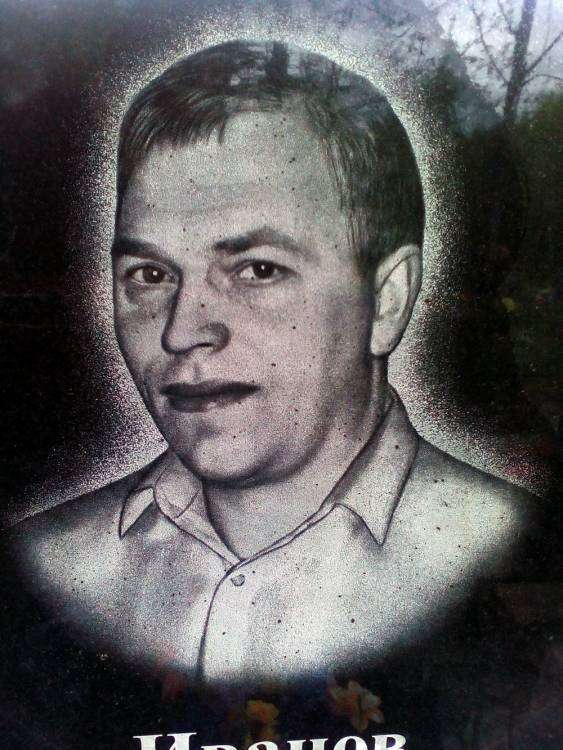

harut Опубликовано 5 апреля, 2018 Автор Поделиться Опубликовано 5 апреля, 2018 в общем ребята.... тут насекоми вообще не причем ....я уже 10 лет работаю в этом сфере и знаю как насекоми гадят и чем их Мыть... это появляется с годами постепенно ....из камня какой то фигня выходит наружу....и этот камень Другорецкий габбро-диабаз... просто я хотел узнать это только мое личное наблюдение или у других тоже ест такое наблюдение..... Ссылка на комментарий

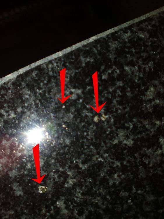

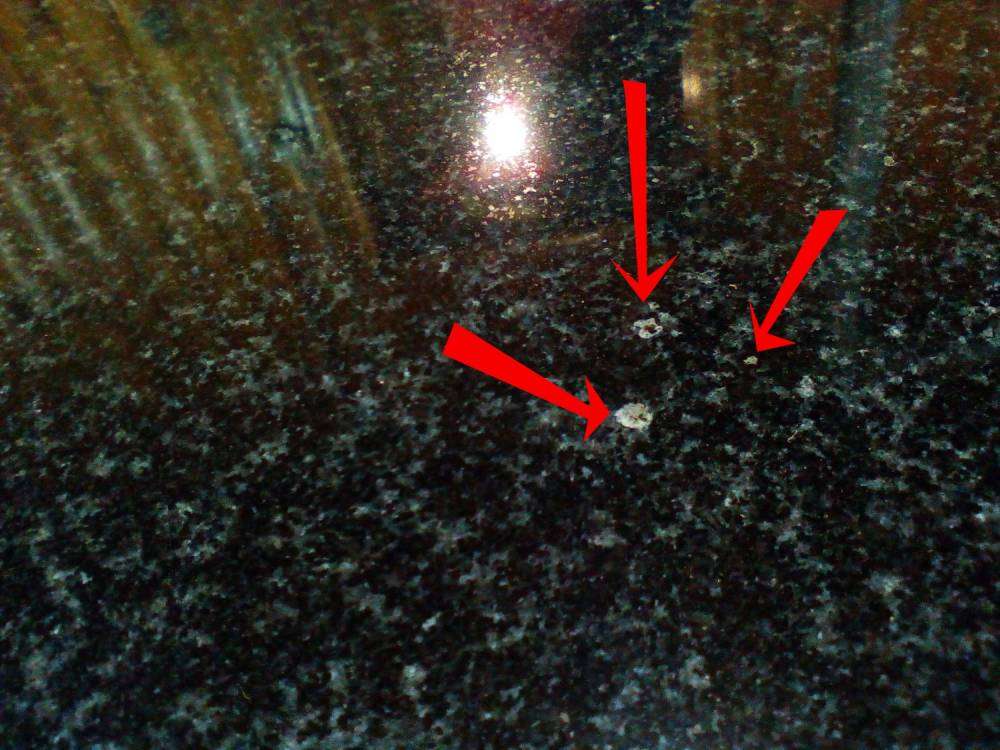

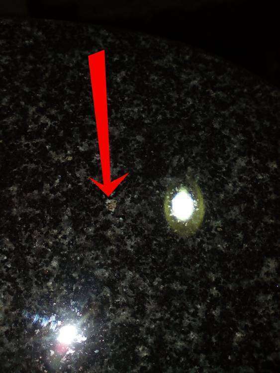

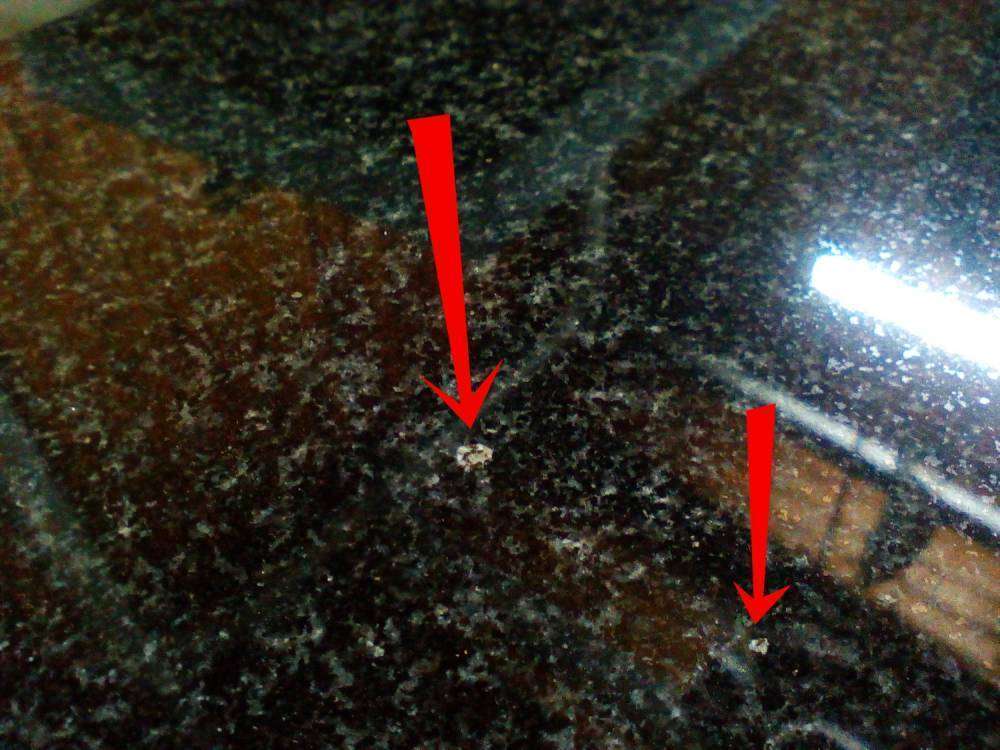

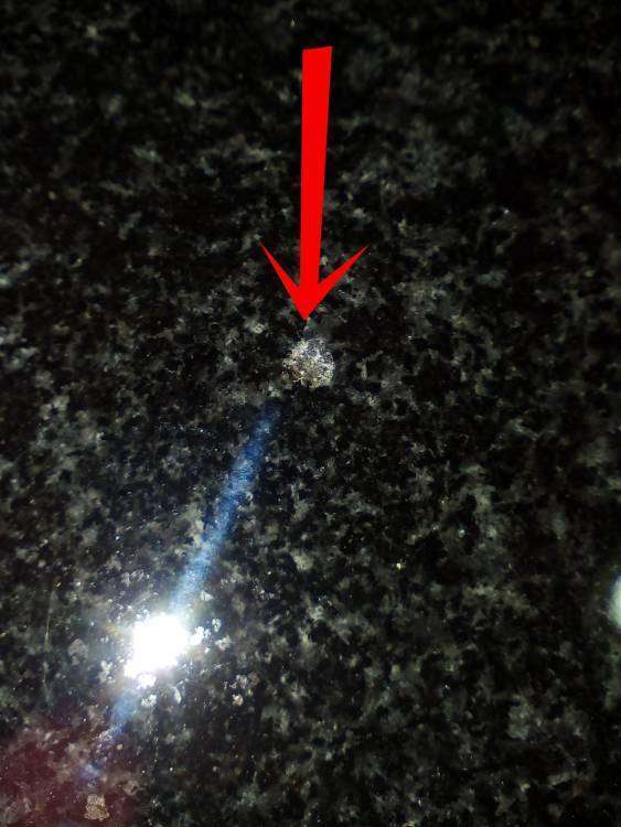

zelenok Опубликовано 7 апреля, 2018 Поделиться Опубликовано 7 апреля, 2018 Вы ни разу не видели нажёги?Или как выскакивают пятки от удара? И не знаете их допустимое количество на плоскости? Это всё закономерные дефекты. 1 Ссылка на комментарий
harut Опубликовано 7 апреля, 2018 Автор Поделиться Опубликовано 7 апреля, 2018 1 час назад, zelenok сказал: Вы ни разу не видели нажёги?Или как выскакивают пятки от удара? И не знаете их допустимое количество на плоскости? Это всё закономерные дефекты. ЧТОБ ТАКИМ КОЛИЧЕСТВОМ, НЕТ НЕ ВИДЕЛ .... Ссылка на комментарий
zelenok Опубликовано 7 апреля, 2018 Поделиться Опубликовано 7 апреля, 2018 С красными стрелками перезжёный камень при накатке или тупые удары (кто там за за супер зеркалом с блескомером гоняется?) перетермиченный камень выкалывается чешуйками-аж стреляет, но скол всегда светлый, а на портретах тёмные пятна показываете, такой цвет в принципе не возможен или съёмка такая, пятка обветривается со временем и темнеет, но не на столько как на фото. Ссылка на комментарий
vladimir mudrov Опубликовано 7 апреля, 2018 Поделиться Опубликовано 7 апреля, 2018 Уважаемые если эти портреты крашенные то после нескольких зиних циклов сетлые кристалы вылетают с покраской и остаются раковины серого цвета которые темнеют и забиваются грязью . а на самой плите тоже кристалы выкрошены ? Ссылка на комментарий
