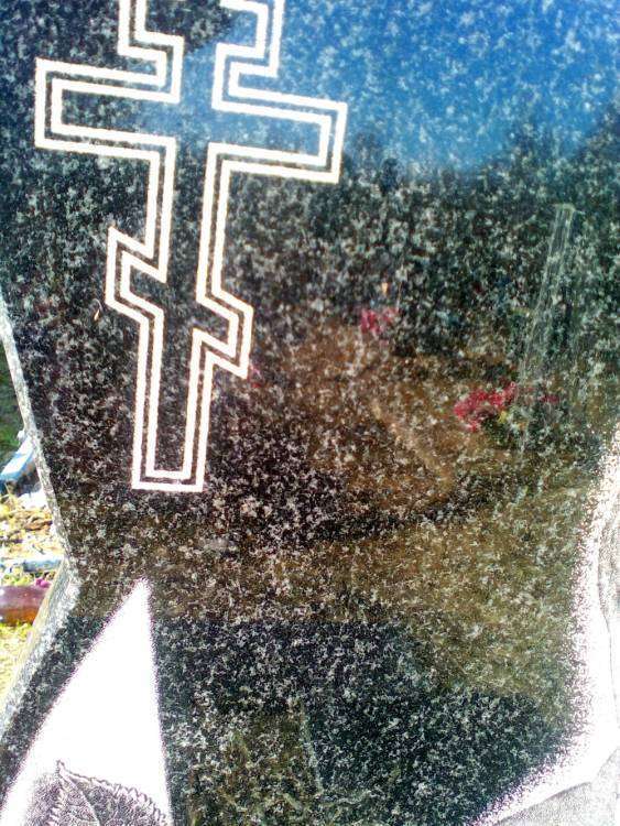

В 07.04.2018 в 20:09, vladimir mudrov сказал:

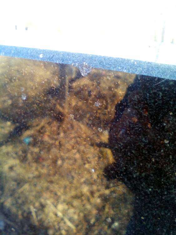

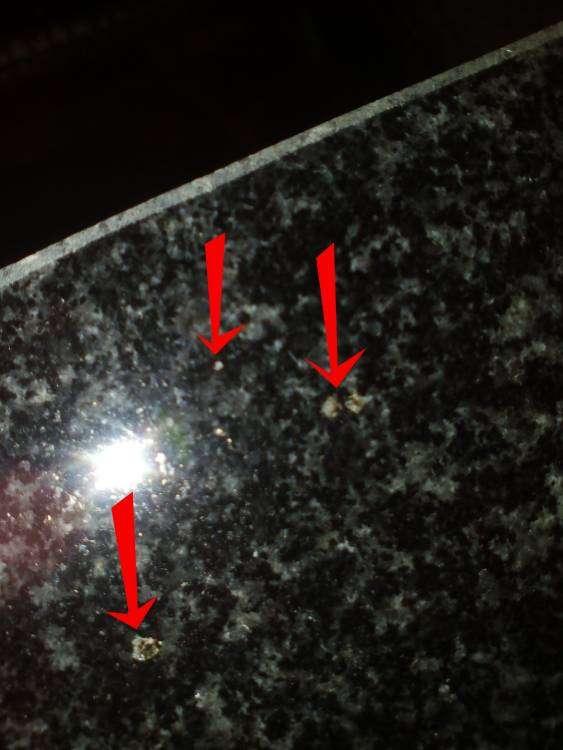

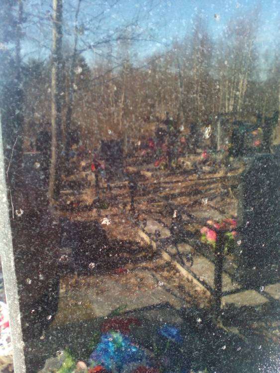

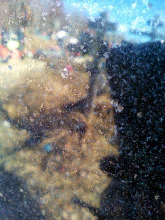

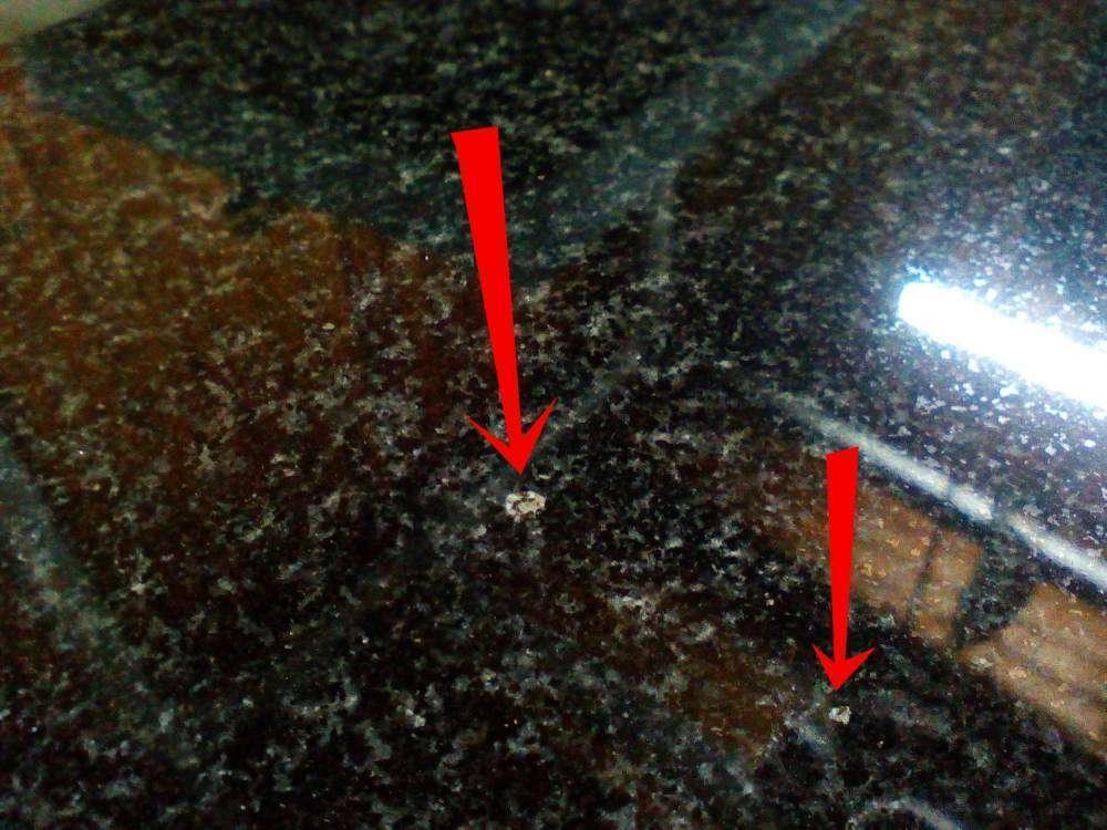

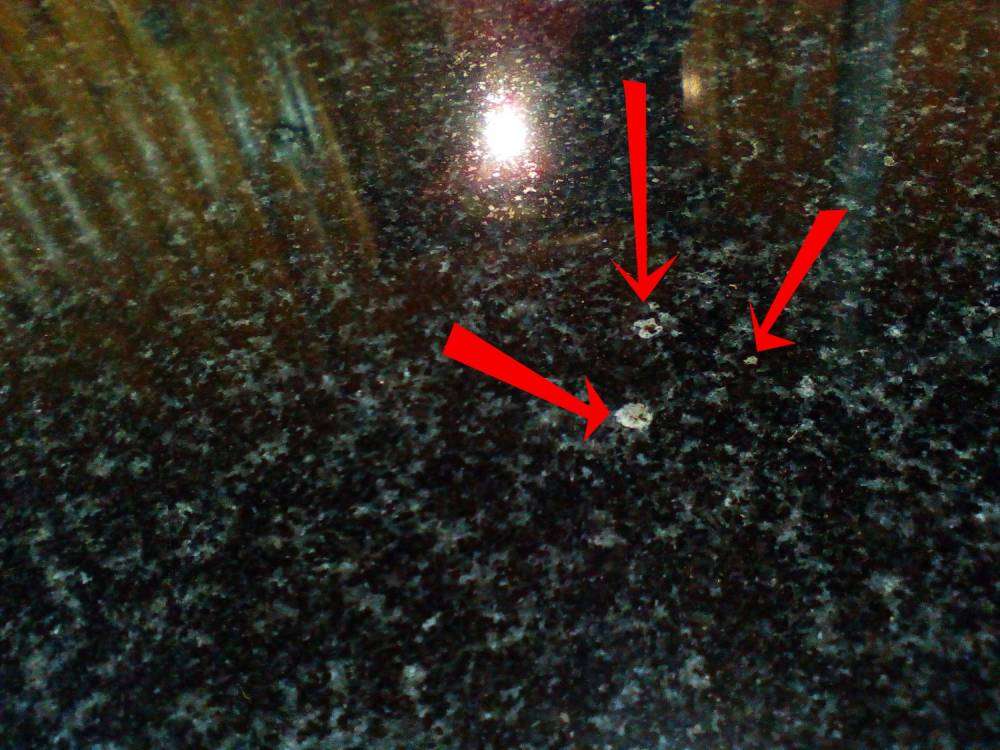

Уважаемые  если эти портреты крашенные то после нескольких зиних циклов сетлые кристалы вылетают с покраской и остаются раковины серого цвета которые темнеют  и забиваются грязью . а на самой плите тоже кристалы выкрошены ?

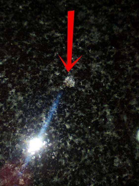

НА ПОТРЕТЕ ОЧЕНЬ ЧЕТКО ВИДНО.... И  НА КАМНЕ ТОЖЕ ЕСТЬ...СМОТРИТЕ ВЫШЕ Я ТАМ СТРЕЛКОЙ ОТМЕТИЛ .....
В 08.04.2018 в 02:56, Руслан сказал:
harut
ты смотрел их под микроскопом ?
НЕТ НЕ СМОТРЕЛ ...ЗАЧЕМ СМОТРЕТЬ ЕСЛИ НЕВООРУЖЁННЫМ ГЛАЗОМ ВЫДНО ЧТО КАМЕНЬ РАЗРУШАЕТСЯ СИВО ЛИШЬ ЗА 5 ЛЕТ И ЭТОТ КАМЕНЬ ДРУГОРЕЦКИЙ ГАББРО-ДИАБАЗ.....

Ребят, тоже такая проблема появилась!
Клиенты жалуются! Уже третий камень привозят с кладбища...
Сначала грешили на работников кладбища, что мол они рядом ограды варят.  Предположили, что искры от сварки летят на камень, а из-за резких перепадов температур появляются такие сколы.
Но по последнему камню эта гипотеза точно отпала, т.к. знали, что при установке этого памятника никаких сварочных работ не проводилось (устанавливали наши ребята). А камень со всех сторон в таких сколах, даже на фасках.
При близком  рассмотрении кажется, что скол получился из-за внутреннего давления, а не внешнего.
Вот теперь и гадаем, по какой причине они появляются...
Может это вода попадает в камень и при замерзании разрушает его?

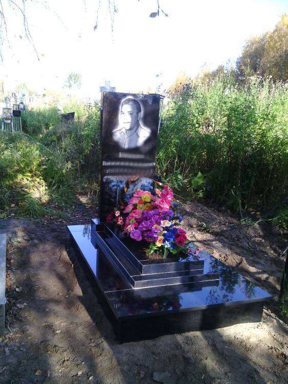

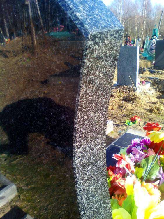

ДОБРОГО ДНЯ КОЛЛЕГИ, ВЧЕРА БЫЛ НА КЛАДБИЩЕ И ФОТАКЛ ПАМЯТНИК С ПРОБЛЕМАМИ ....В ОСНОВНОМ ТАКИЕ КАМНИ ВСТРЕЧАЮТСЯ КАК ПРАВИЛО ГАББРО ДИАБАЗ ИЗ ДРУГОРЕЦКОГО МЕСТОРОЖДЕНИЯ... ЧОРНОГО ЦВЕТА ....Я ПО ХОДИЛ ПОСМОТРЕЛ ВОКРУГ МНОГО ПАМЯТНИКОВ НО ТАКОЕ ПРАБЛЕМА НЕ У ВСЕХ В ОСНОВНОМ ГАББРО ДИАБАЗ ИЗ ДРУГОРЕЦКОГО МЕСТОРОЖДЕНИЯ.... ЧОРНОГО ЦВЕТА .... КТО ЧТО СКАЖЕТ ПО ПОВОДУ ЭТОГО ПРОБЛЕМА ?

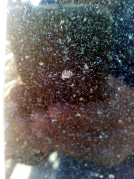

Пошёл у себя на витрине рассматривать , нашёл тоже проблемный камень 140*70*10 , почему то пошли мелкие  микротрещины и мелкие-мелкие сколы , по всему камню. Камень  в помещение находился постоянно . На видео хорошо видно , если получится сюда загрузить.
