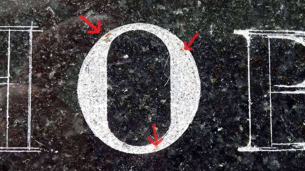

Руслан Опубликовано 8 мая, 2018 Опубликовано 8 мая, 2018 видать в этот пласт когда то упал Железяка с планеты Шелезяка. Чо сказать...не повезло...меняй и ставь другой
Юрок Опубликовано 8 мая, 2018 Опубликовано 8 мая, 2018 harut Да-да! Точно такие же скольчики, как у вас на фото!!! Так вот из-за чего они интересно?

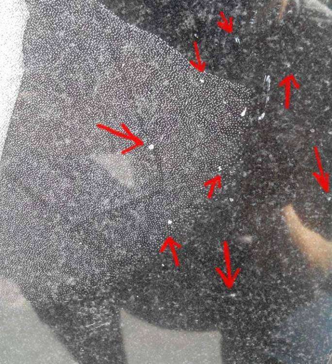

harut Опубликовано 10 мая, 2018 Автор Опубликовано 10 мая, 2018 В 09.05.2018 в 02:11, Юрок сказал: юрок я не знаю от чего ....но факт есть в том что в основном на тёмном габбро диабазе такое встречаются .....на тёмном и фото потрет легко наносится и белеет хорошо....нооооооо

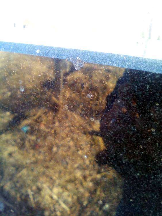

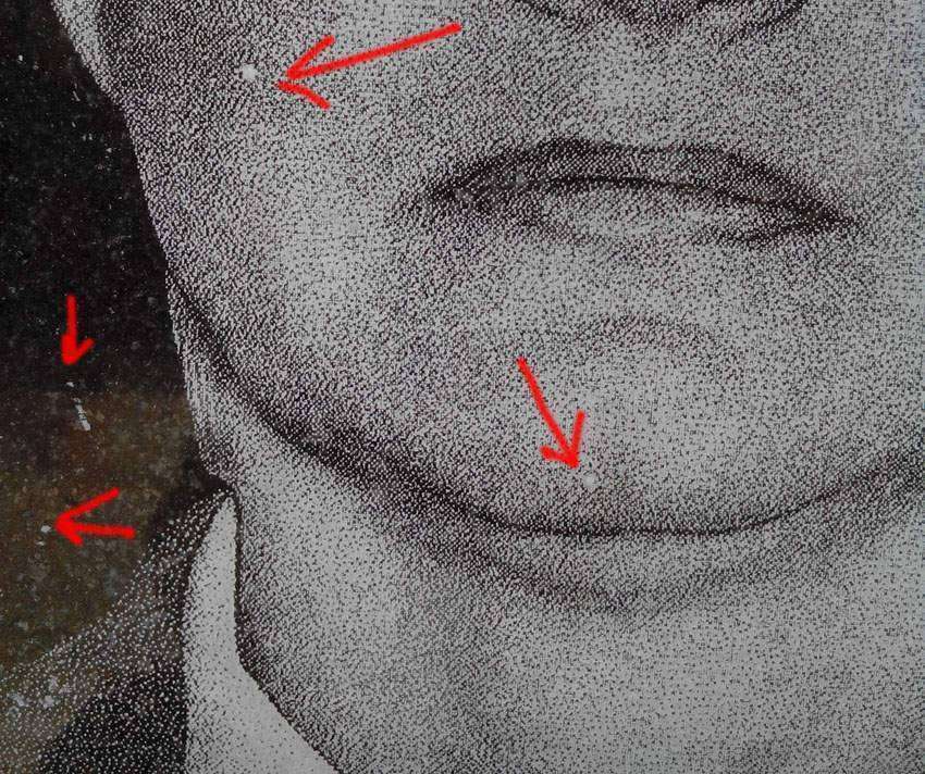

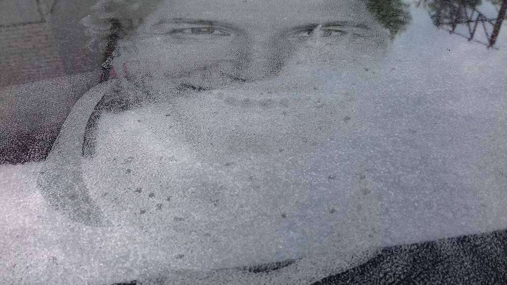

minus Опубликовано 24 августа, 2018 Опубликовано 24 августа, 2018 Добрый день. Дополню тему. В 2011 году кто то вырезал памятник, а вот человека камень своего не обрел, так он и простоял до сегодняшних дней. Появился заказ , я начал его делать и по окончанию работ, когда пришло время закрасить портрет акрилом , я обнаружил такие сколы . Подумал - это его могли при транспортировке или еще что нибудь.... Памятник забраковал и попросил вырезать другой.... Открыв сайт я наткнулся на эту тему и пошел смотреть на камень. И увидел тоже самое!! Они еще краской прокрасились смотрится некрасиво.
zelenok Опубликовано 24 августа, 2018 Опубликовано 24 августа, 2018 @minus Вот как можно брать в работу камень не осматривая его? Меня одного что-ли учили в своё время
minus Опубликовано 25 августа, 2018 Опубликовано 25 августа, 2018 @zelenok Протёр его влажной тряпкой и не заметил сначала. Не подумай, что я отдал бы такой камень заказчику.
Alexey Опубликовано 25 августа, 2018 Опубликовано 25 августа, 2018 тоже попадались такие, полировка уродски-матовая, глянца нет, на ощупь чувствуется шероховатость от точек Кстати за 7 лет стояния на витрине никто не заметил точек?
minus Опубликовано 27 августа, 2018 Опубликовано 27 августа, 2018 @Alexey нет... попробуем этот отполировать теперь, посмотрим что получится. теперь уж не знаю , какой материал для памятников использовать , всё со временем стареет и портится , кроме вина наверное.
zelenok Опубликовано 27 августа, 2018 Опубликовано 27 августа, 2018 В 25.08.2018 в 14:09, Alexey сказал: полировка уродски-матовая Напомнил Как-то поднимал одно производство, так хозяйка камень брала исключительно у армян в карельских карьерах-подешевле. Так тот диабаз был исключительно отвратным: серо-зелёного цвета, полирован через три номера наверное, типа катан зелёнкой, не мыт и мазан воском на колонке и по схождению воска открывал изумительные дыры со спичечную головку величиной.Из года в год переполировывали, кругом чистый камень через раз отдавали с задней заводской стороной. Так вот причиной дыр на полированной стороне были алмазные колонковые обдирочные круги с наваренными штрипсами от древних косячных дисков и полировщик -гандон- торопыга. Обдирочный рвал плоскость жесточайшим образом, а полировщик шлифовал через номер-два, позже затирал всё воском.Воск или затирка сходит рано или поздно, дыры вылазят наружу. Вот и весь секрет. Такой косяк диабаза лечится исключительно сменой поставщика. 1 4

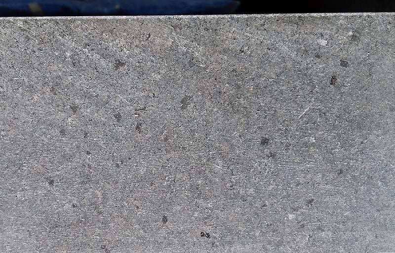

КУДИН Опубликовано 28 августа, 2018 Опубликовано 28 августа, 2018 Боюсь, что габбро вряд ли растущий камень. И эти сколы просто разрушение камня из верхних слоев добычи. Явление временное, пока добыча не углубится. Но такую лажу иногда подсовывают. Не уверен что у вас, но в моем случае ( я уже показывал ) точно эти раковинки появляются при гравировке сразу. А на чистой полировке появятся обязательно с годами. Их легко предугадать по серому торцу. Видны сразу темные точки разного деометра. По полированной поверхности тяжелее, но можно, если не намазали чем то . Точки имеют коричниватый оттенок ( ЗЕМЛЯ ) Но а гравировка сразу выявляет эту проблему. В моем примере это Габбро Буки. И переполировка тут не поможет. 1
