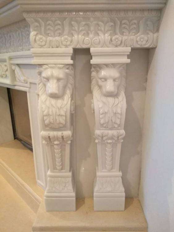

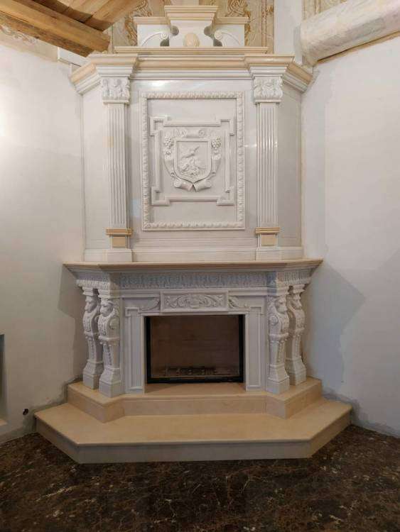

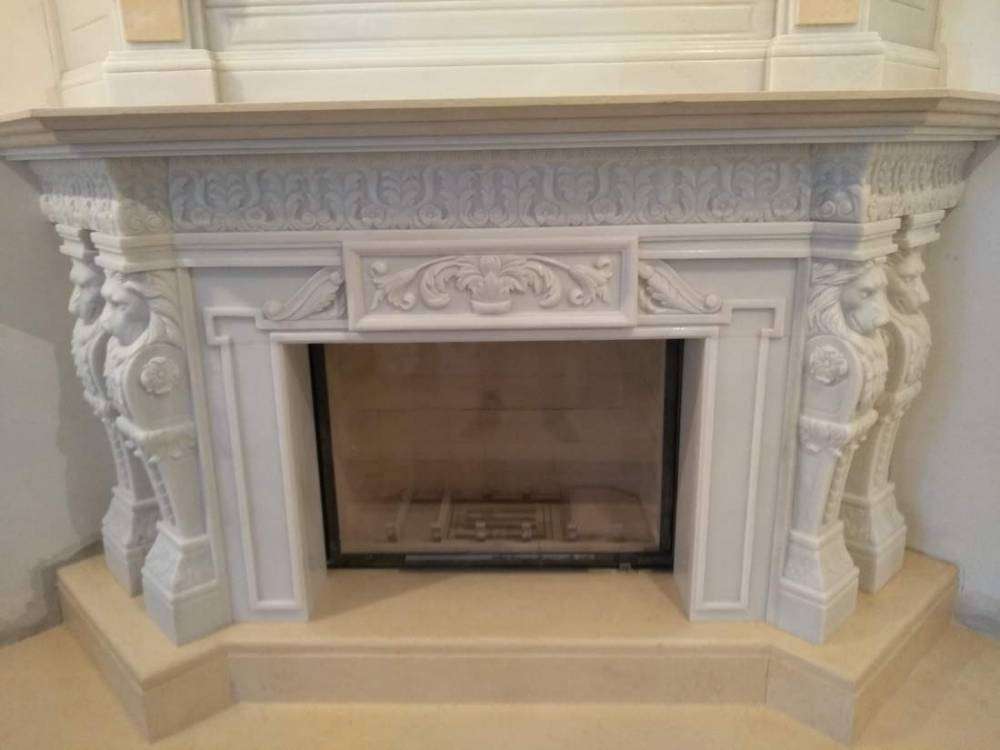

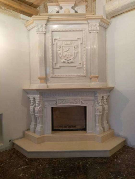

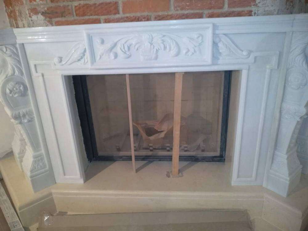

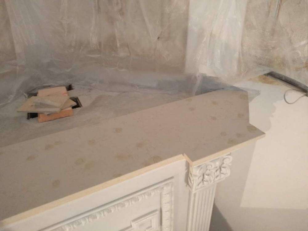

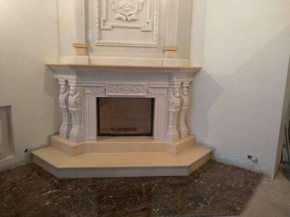

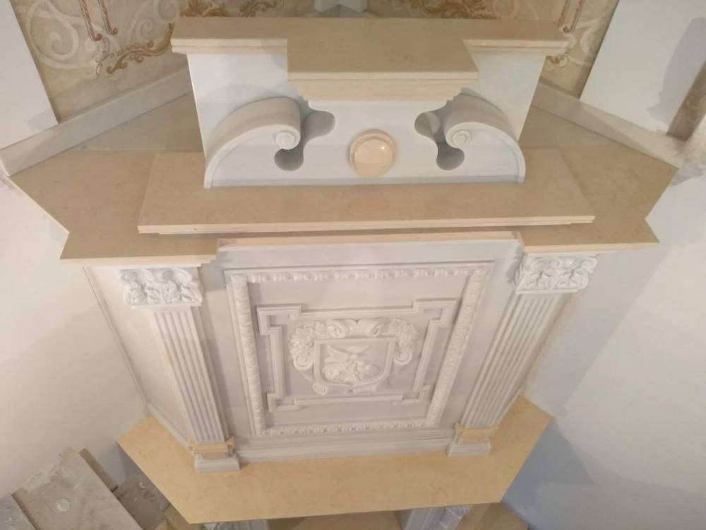

Популярный пост Филимон Опубликовано 7 декабря, 2018 Автор Популярный пост Опубликовано 7 декабря, 2018 Ну что, сделали мы этот камин!!! Мы это я и Зенонас и мои работники! Зенонасу отдельное спасибо Но....Проблем было много и большинство этих проблем сделали нам китайцы, начиная от недополирвки, заканчивая неправильным подсчетом веса, из которого пришлось повозиться и укреплять потолок, что бы камин не "ушел" в цокольный этаж))) Они сказали, что он весит 2500 кг, а оказалось 3500(((. Сам камин из кирпича 500 кг, топка 400 кг, еще клев и заливки с керамзитом на 500 кг! Переполировать пришлось практически все плоскости и элементы, собирали месяц. на полу Импереадор дарк, высота около 4 метров!!! 7 4
Дудиладенко Антон Опубликовано 7 декабря, 2018 Опубликовано 7 декабря, 2018 Кросотища,че тут еще сказать.
zelenok Опубликовано 7 декабря, 2018 Опубликовано 7 декабря, 2018 35 минут назад, Филимон сказал: большинство этих проблем сделали нам китайцы Все детали заказные?
Филимон Опубликовано 7 декабря, 2018 Автор Опубликовано 7 декабря, 2018 Только что, zelenok сказал: Все детали заказные? Пол нет, внутренние откосы и обрамление у топки нет, и верхняя полка задняя, и плинтус на верху!

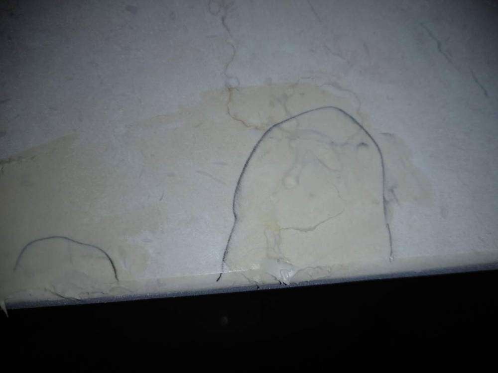

zelenok Опубликовано 7 декабря, 2018 Опубликовано 7 декабря, 2018 Этот как-то по-богаче исходника смотрится на первый взгляд, но стыков навертели не залеченных-мама не горюй!
Филимон Опубликовано 7 декабря, 2018 Автор Опубликовано 7 декабря, 2018 Только что, zelenok сказал: но стыков навертели не залеченных-мама не горюй Ты бы видел, что с ним вообще было, я сперва думал все хана мне, а потом тихо тихо вроде выпалзли
zelenok Опубликовано 7 декабря, 2018 Опубликовано 7 декабря, 2018 1 минуту назад, Филимон сказал: Ты бы видел, что с ним вообще было, я сперва думал все хана мне, а потом тихо тихо вроде выпалзли Зачем мне видеть-я и так знаю и правила раскроя и коэффициентами при закупке материала для раскроя на такие вещи манагеров заставлял пользоваться, причём правильными, а не урезанными А косяки склейщиков "каминов" по просьбе установщиков правил ещё хрен знает когда-благо у дороги долго работал
Р.Н.Б. Опубликовано 7 декабря, 2018 Опубликовано 7 декабря, 2018 мне кажется или все на фрезере и сделано, причем далеко не идеально
