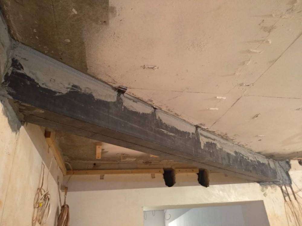

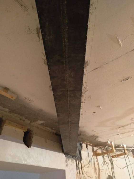

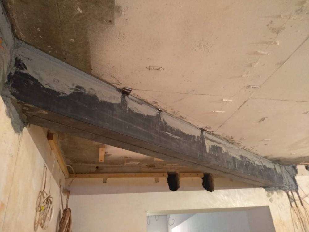

Филимон Опубликовано 8 декабря, 2018 Автор Опубликовано 8 декабря, 2018 15 часов назад, Р.Н.Б. сказал: мне кажется или все на фрезере и сделано Кажется, половина руками и плохими руками)))) 10 часов назад, Руслан сказал: я бы сыканул такой делать Я то же сыканул когда массу полностью узнал, а в эту ночь мне приснилось, что он ушел в цокольный этаж, с повинной головой пошел к заказчику, так мол и так, надо усиливать, а там уже ремонт полным ходом, так что, по ...опе я получил)))) Купили 2 швеллера и сварили меж собой и на подборках расклинивали, что бы он в напряге был как атлет))) А на этой плите перекрытия были трещинки, наделали маячков гипсовых для отслеживания, так что весь месяц мониторили по ходу установки!
