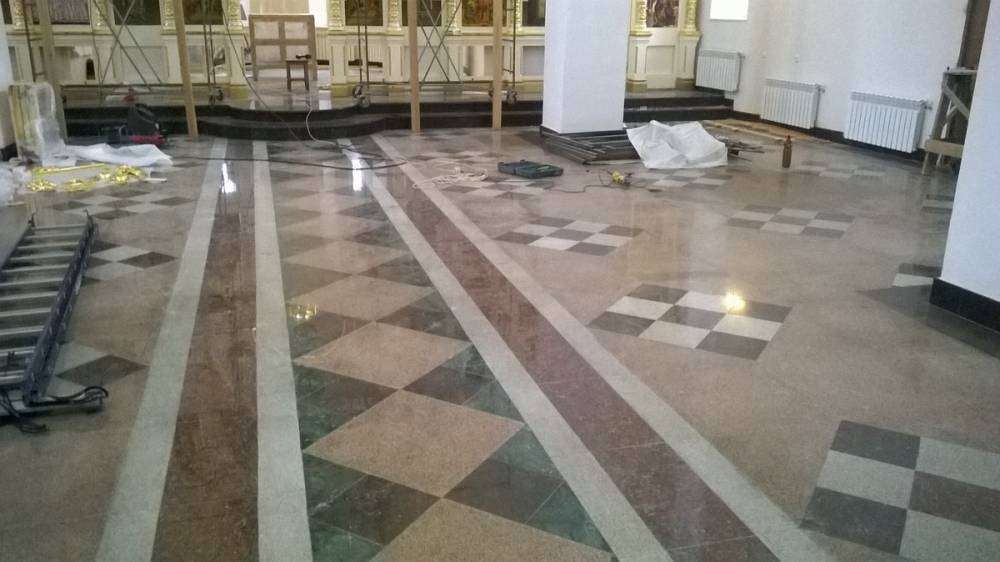

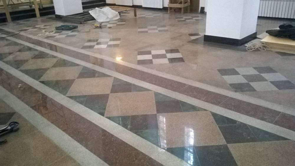

Не знай, не знай, мы полов в помещениях и на улицах начиная от брусчатки, заканчивая лестничными пролетами на горцовку устанавливали, стоит и не шелохнется и претензий нет, вся Венеция на горцовке стоит)))
Поделиться сообщением
Ссылка на сообщение
Поделиться на других сайтах
12 минут назад, Филимон сказал:
А под горцовкой сваи с сибирской лиственницы))) По почве, от неё всё зависит .Близко ли грунтовые ,какой состав почвы...глины много будет пучить и таскать.Промерзание опять какое.Дохрена чего надо учитывать выбирая способ на что и как угладывать.У меня под навесом плита бетонная залита с арматурной сеткой ,арматура 12 сетка 50х50 ,подготовка 20 см .Сверху мозаичный пол .За 12 лет два бугра вылезло подъём сантюков на 5 .Зимой подъём,летом одна титька опускается)))Вроде как надёжно делал -для себя.А вот пойдишь ты...
