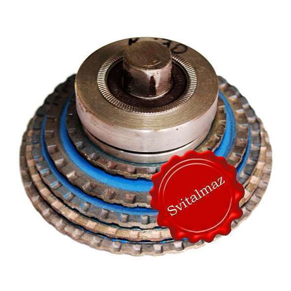

zelenok Опубликовано 24 апреля, 2018 Поделиться Опубликовано 24 апреля, 2018 Наружные и внутренние галтели, присечки и четвертя болгаркой без проблем, весь гимор в выравнивании , допустим если 3 метра на прогляд сразу, там уже шаблон-тёрку для выравнивая лучше иметь под рукой. В чём загвоздка на счёт воды? Её нету или с мокрым пузом ходить неохота? Если нет воды, то привозная через бытовой опрыскиватель подводится с давлением запросто.Если делать полированную фигурную фаску километрами, то только кантофрезером и с водой. 7 часов назад, drDD сказал: без воды на фрезах разоришься Для грубого формирования профиля вот типа таких на сухо надо брать.Но ими работать в разы неудобней. Ссылка на комментарий Поделиться на другие сайты Поделиться

drDD Опубликовано 4 мая, 2018 Поделиться Опубликовано 4 мая, 2018 Всегда можно замутить рециркуляцию воды. Но вообще то спасибо, что напомнил. Достал с полки дедов кантофрез, ни разу мною не тронутый. Запустил с двумя старыми фрезами, дотёр черепашками, подумал и заказал полный комплект фрез, начиная с АФН. Модельный ряд буду расширять на витрине. 1 1 Ссылка на комментарий Поделиться на другие сайты Поделиться
