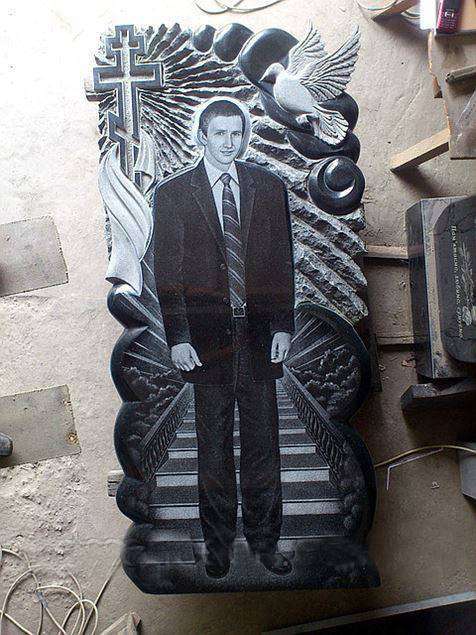

Беспризорник Опубликовано 24 апреля, 2018 Опубликовано 24 апреля, 2018 Всем привет! Сколько просить за такую фигуру, 2000*700*100. Инструмент хозяина.
usoltsev Опубликовано 24 апреля, 2018 Опубликовано 24 апреля, 2018 А птичку такую же делать?Беспризорник
Беспризорник Опубликовано 24 апреля, 2018 Автор Опубликовано 24 апреля, 2018 ну наверное) принесли такую картинку,говорят такой хотим.
zelenok Опубликовано 24 апреля, 2018 Опубликовано 24 апреля, 2018 Как вырвиглазно смотрится, ей богу Но хозяин-барин 1
КУДИН Опубликовано 24 апреля, 2018 Опубликовано 24 апреля, 2018 Пересолили рельефа с верху и птичка - белая ворона. ) .. буйная фантазия. ) Беспризорник если такое делал по обьему на метровых , то умнож цену на три.
zelenok Опубликовано 24 апреля, 2018 Опубликовано 24 апреля, 2018 Только что, КУДИН сказал: то умнож цену на три Не проскочит Метровый весь вылетом руки с болгаркой перекроешь, а тут тянуться замучаешься или на корточках корячиться или кругами ходить, выдергивая болгарку из реза..
КУДИН Опубликовано 24 апреля, 2018 Опубликовано 24 апреля, 2018 1 час назад, zelenok сказал: а тут тянуться замучаешься или на корточках корячиться и Ты прав. Значит на 4 умножать надо. За сложность при работе. ))) Я свою цену уже прикинул, но клиент убежит от них. Но такой сумбур в композиции я бы не делал. По мягче надо в переходах рельефа и линий . Особенно над портретом. Вот низ хорош, до пояса. 1
zelenok Опубликовано 24 апреля, 2018 Опубликовано 24 апреля, 2018 Тут надо оставшиеся прямые края тучами-булыжниками изрезать-полирнуть, а стыки туч у креста пучками разбить, серёдку не трогать или так-же тучи к портрету подвести.Только не колоть такими полосами-всё портит.
bratian Опубликовано 24 апреля, 2018 Опубликовано 24 апреля, 2018 Думаю тоже в районе 20 рублей. А от крестика, как по мне, сделать лучи гравировкой, небольшие чтобы были. А фон у парня оформить облачками, раз они уже тут присутствуют. 3

БЫСТРЫЙ Опубликовано 24 апреля, 2018 Опубликовано 24 апреля, 2018 Да тут то резки пшик... за пятерку резнул бы... за семерку вырезал бы красиво... ну и полируну - 3-4 думаю хватит с лихвой...за день думаю управились бы... 1
Доденгефт Алексей Опубликовано 24 апреля, 2018 Опубликовано 24 апреля, 2018 цену просто сказать надо, перед тем как в работу его взять
Доденгефт Алексей Опубликовано 24 апреля, 2018 Опубликовано 24 апреля, 2018 а не важно за какое время он делаться будет, тут 4.7 метра 10-ки вкруг + птичка, и крест с большой уголков внутри и птичка не очень красивая, наверное потому, что вокруг полировка
БЫСТРЫЙ Опубликовано 24 апреля, 2018 Опубликовано 24 апреля, 2018 не вижу ничего сложного... крестик грубоват и выборка смотрится не очень - я бы под углом врезал бы поглубже - и быстрее и аккуратнее получилось бы... полотенце тоже простенькое... тучи тоже так себе - закругленные камушки... и птичка поверхностная... продолбить лучи - тоже ничего особенного... тут пол памятника работы - в основном художка... пока дорежу полирун уже до половины номерами пройдет... я знаю - многие скажут - цену сбиваешь - но для меня на самом деле тут немного работы - я примерно на таком ширпотребе специализируюсь - рука набита - много не возьму - 10-12 тыс.
Доденгефт Алексей Опубликовано 24 апреля, 2018 Опубликовано 24 апреля, 2018 БЫСТРЫЙ ну болтать не мешки ворочать, судя по вашему ценнику крест 0.5р, тряпочка еще 0.5, птичка 1.5р и все остальное еще 2.5р . никто и не говорит, что-там что-то сложное, но если вам охота пыль глотать за такие деньги - наздоровье. можете их даже пачками делать, я даже не подойду к нему и делать надо всегда и все как полагается, а не грубовато, как на картинке

usoltsev Опубликовано 25 апреля, 2018 Опубликовано 25 апреля, 2018 7 часов назад, БЫСТРЫЙ сказал: не вижу ничего сложного... крестик грубоват и выборка смотрится не очень - я бы под углом врезал бы поглубже - и быстрее и аккуратнее получилось бы... полотенце тоже простенькое... тучи тоже так себе - закругленные камушки... и птичка поверхностная... продолбить лучи - тоже ничего особенного... тут пол памятника работы - в основном художка... пока дорежу полирун уже до половины номерами пройдет... я знаю - многие скажут - цену сбиваешь - но для меня на самом деле тут немного работы - я примерно на таком ширпотребе специализируюсь - рука набита - много не возьму - 10-12 тыс. Ну да ну да)))) Видал я таких))) 4
БЫСТРЫЙ Опубликовано 25 апреля, 2018 Опубликовано 25 апреля, 2018 Я в общем то ожидал такой реакции))) это стандартная реакция) и я когда то так рассуждал) и делал одну работу в неделю - а остальной месяц сидел, ждал достойного заказа пока пацаны шпилили "мою потенциальную работу" на пару рублей дешевле... А зарабатывает сейчас не дядя а я сам работаю непосредственно с заказчиком - дядя зарабатывает на детали... А цену вытягиваю конечно же на качестве - заказчику (как не опытному человеку) глубоко плевать (да и не видно не вооруженным глазом) что где то листочек не дочищен или полосочка нереальная на полотенце - ему важно что бы красиво и дешево...
usoltsev Опубликовано 25 апреля, 2018 Опубликовано 25 апреля, 2018 БЫСТРЫЙ К тебе не будет вопросов ,если ты будешь подкреплять свои высказывания фотками работ. А так я тоже могу влезть к ретушёрам и учить их)))) 4
запоздавший Опубликовано 25 апреля, 2018 Опубликовано 25 апреля, 2018 9 часов назад, БЫСТРЫЙ сказал: не вижу ничего сложного... крестик грубоват и выборка смотрится не очень - я бы под углом врезал бы поглубже - и быстрее и аккуратнее получилось бы... полотенце тоже простенькое... тучи тоже так себе - закругленные камушки... и птичка поверхностная... продолбить лучи - тоже ничего особенного... тут пол памятника работы - в основном художка... пока дорежу полирун уже до половины номерами пройдет... я знаю - многие скажут - цену сбиваешь - но для меня на самом деле тут немного работы - я примерно на таком ширпотребе специализируюсь - рука набита - много не возьму - 10-12 тыс. Быстрый, нсяльником думающим быть не пробовал? Логика рассуждения подходящяя. 1 1
zelenok Опубликовано 25 апреля, 2018 Опубликовано 25 апреля, 2018 8 часов назад, БЫСТРЫЙ сказал: Да тут то резки пшик... за пятерку резнул бы... за семерку вырезал бы красиво... ну и полируну - 3-4 думаю хватит с лихвой Вот когда убьёшь с одного камня на резке пару дисков и в углах посадишь комплект черепах, которого не хватит на второй камень такого плана, придёт счёт на электроэнергию и ты вспомнишь про щётки и подшипники на своей болгарке, то, возможно научишься считать немного по другому Это не подсчёт пыльных жопочасов, это тупо долгосрочная стратегия. 2 2 3
