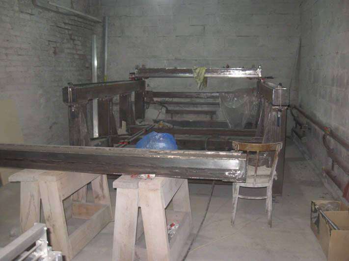

Направляшки на клей садил? :)
@zelenok
13 минут назад, zelenok сказал:
Фото отчёт для Вас предоставлю позже )))
очень хлипко смотрятся направляющие для такого профиля , а ведь там ещё  и движок висеть будет и при этом вращаться :crazy:
вибраццццция ...
ну мне так кажется
Я думал рельсы с внешней стороны на ребро, рядом с зубчатой рейкой будут крепиться. Ну хозяин ...

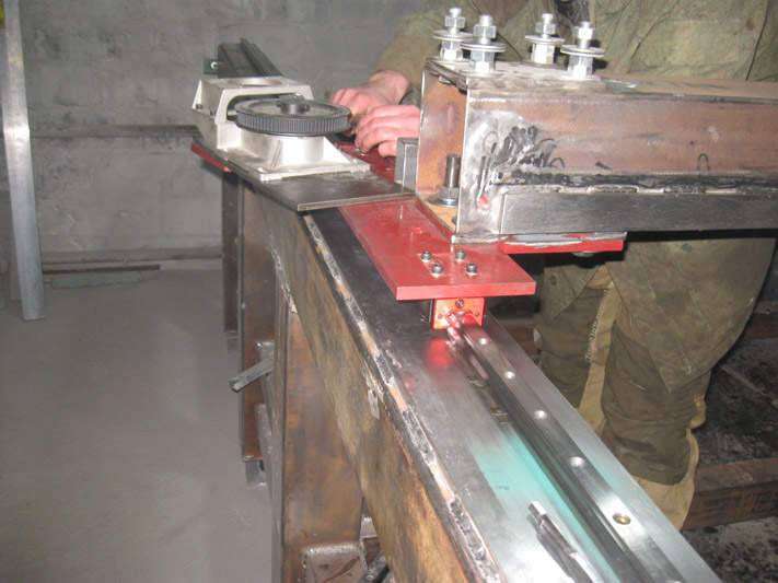

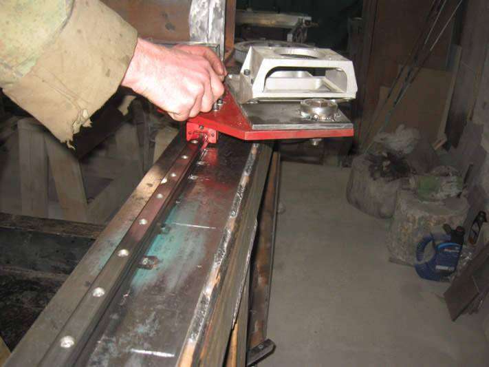

17 минут назад, Mystery сказал:
Если каретки HGH 20HA, то базовая динамическая нагрузка чуть больше 2 тонн, думаю вполне хватит :)
страница 36.
https://www.hiwin.com.ru/files/pdf/hiwin.com.ru/linear_guidway/ln1-148.pdf
Каретки HGH25CA
17 минут назад, Александр.Л сказал:
Каретки HGH25CA
Ну тогда 1,7 тонны, что ситуацию не меняет. :)
рельса достаточно 25ого. а вот ременной редуктор........... это уж совсем не гуд для такого тяжелого портала......
да и высота от портала для стола....зачем так высоко?  будет огромный рычаг в виде оси Z .... встанет вопрос о жесткости на скручивание  оси X....
В 17.01.2019 в 13:20, YurgenAKA сказал:
скручивание  оси X.
это точно.нагрузок такая хлипость не выдержит.
В 20.01.2019 в 10:10, Анфим сказал:
я предположу что портал все таки будет из двух этих профильных труб...но это не отменит все равно той же проблемы.
