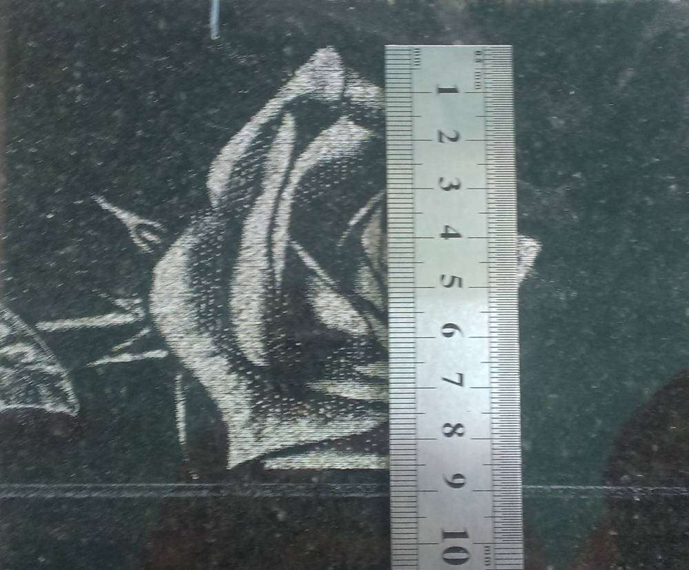

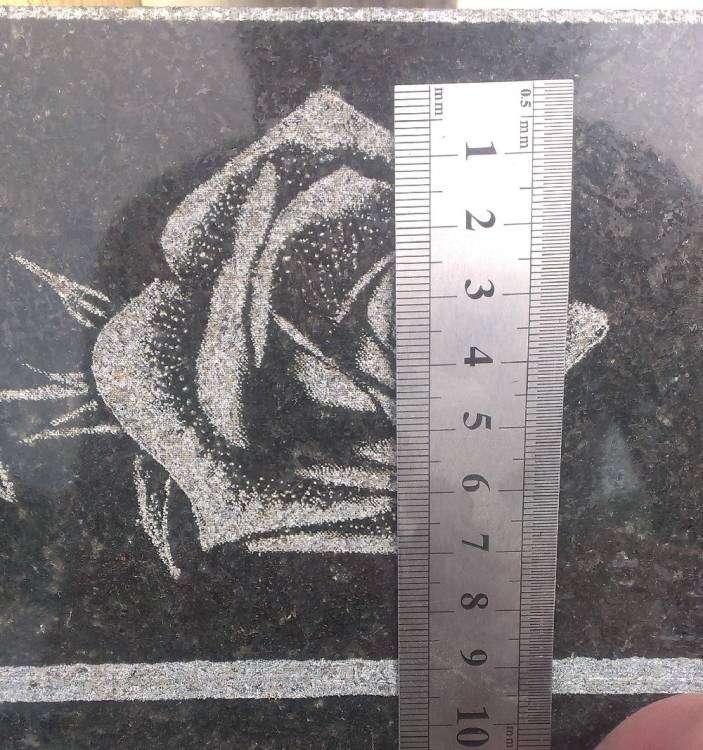

Viktor-M Опубликовано 3 мая, 2018 Опубликовано 3 мая, 2018 Добрый вечер. Станок алмаз. Эти две розы сделаны из одного и того же bmp файла на разных камнях, с одинаковыми настройками станка. Фото roz1 нормальное, фото roz2 ростянутое. В чем может быть проблема?
bobo bobo Опубликовано 3 мая, 2018 Опубликовано 3 мая, 2018 Скорее всего разрешение картинки с шагом не совпадает
Viktor-M Опубликовано 4 мая, 2018 Автор Опубликовано 4 мая, 2018 1. один и тот же файл bmp 2. одни и те же настройки станка 3. две разные розы в итоге
DIMALV Опубликовано 4 мая, 2018 Опубликовано 4 мая, 2018 Да, есть такое дело. За два года это третий случай. Причина в контроллере. Вопрос решается быстро и просто- заменой блока. Вам, Viktor-M переживать нечего, тем более станок у вас на гарантии- полтора года. Звоните Евгению он без проблем организует замену блока к понедельнику. Всё бесплатно, разумеется
Viktor-M Опубликовано 4 мая, 2018 Автор Опубликовано 4 мая, 2018 42 минуты назад, DIMALV сказал: Да, есть такое дело. За два года это третий случай. Причина в контроллере. Вопрос решается быстро и просто- заменой блока. Вам, Viktor-M переживать нечего, тем более станок у вас на гарантии- полтора года. Звоните Евгению он без проблем организует замену блока к понедельнику. Всё бесплатно, разумеется Да, заменят. Я звонил. Женя сказал вышлют новый. Спасибо
