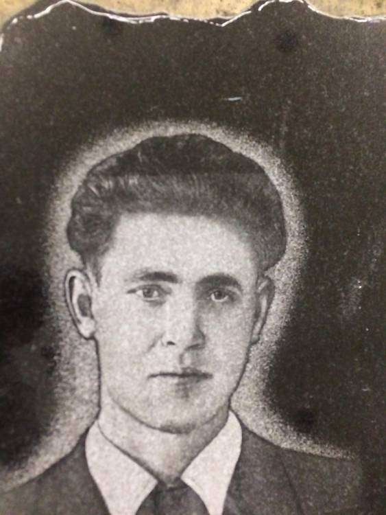

Solarman Опубликовано 7 мая, 2018 Опубликовано 7 мая, 2018 Приветствую коллеги! По окончании гравировки портрета заметил вот такой дефект на волосах. Из-за чего это может быть и как исправить? Пробить руками пучком или есть другие варианты? (Ретушь в порядке)
Jedka Опубликовано 7 мая, 2018 Опубликовано 7 мая, 2018 Датчик уровня мозк канифолит. такое бывает иногда. Пучком сделайте границу более размытой.
древний Опубликовано 7 мая, 2018 Опубликовано 7 мая, 2018 Как на меня, единичкой или пятерочкой сгладить переход, а на счет ретуши вопрос спорный. 1 1
Jedka Опубликовано 7 мая, 2018 Опубликовано 7 мая, 2018 2 минуты назад, древний сказал: Как на меня, единичкой или пятерочкой сгладить переход, а на счет ретуши вопрос спорный. от фото зависит... принесут такое фото, что спецы с форума заретушируют так - родная мать не узнает. 1
древний Опубликовано 7 мая, 2018 Опубликовано 7 мая, 2018 Я ничего против не имею, чисто субъективное мнение, по фотках я не любитель давать кометы.
Solarman Опубликовано 10 мая, 2018 Автор Опубликовано 10 мая, 2018 Спасибо коллеги! Пучком решил проблемку.
