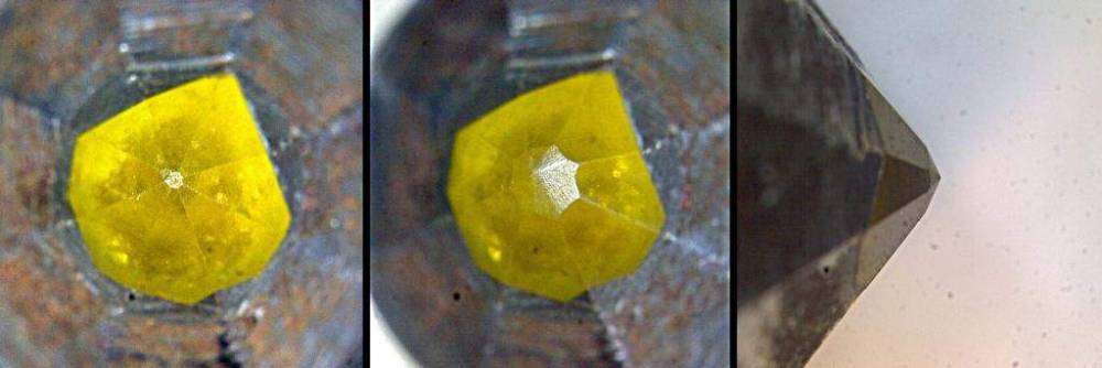

2035653304_.jpg.18f25d107ad53a38aeec1e15ab57ce26.jpg                                                                             122456293_.jpg.7de25befbb0e8b0cf8458fd757e989d7.jpg

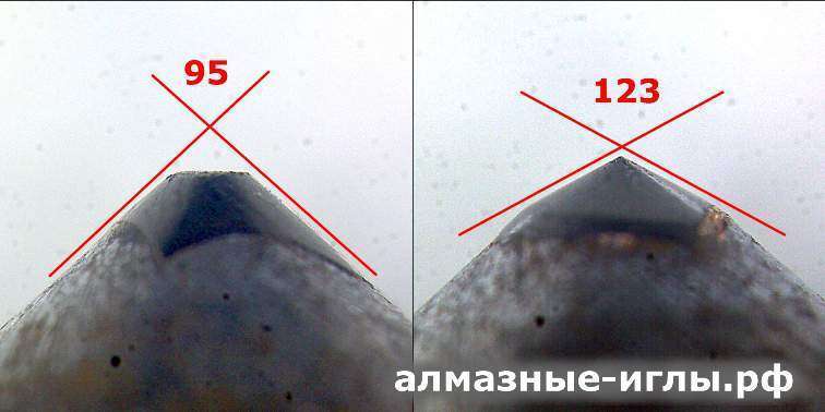

Не секрет, что стойкость иглы зависит от угла заточки. Это особенно заметно при гравировке по камням с высокой плотностью.
Если вы пока лично в этом не убедились, не подобрали «свой» угол заточки,  - шлите немного иголок на ПРОБНУЮ ЗАТОЧКУ.

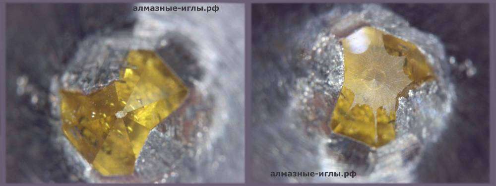

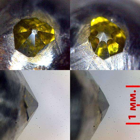

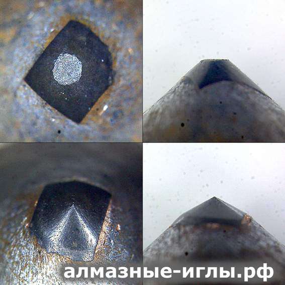

Переточке поддаются иглы даже с самым маленьким алмазом.
На фото пример заточки "разовой" иглы от Гравера-5.

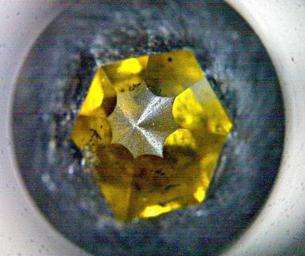

Пример заточки гравировальной иглы с алмазом среднего размера

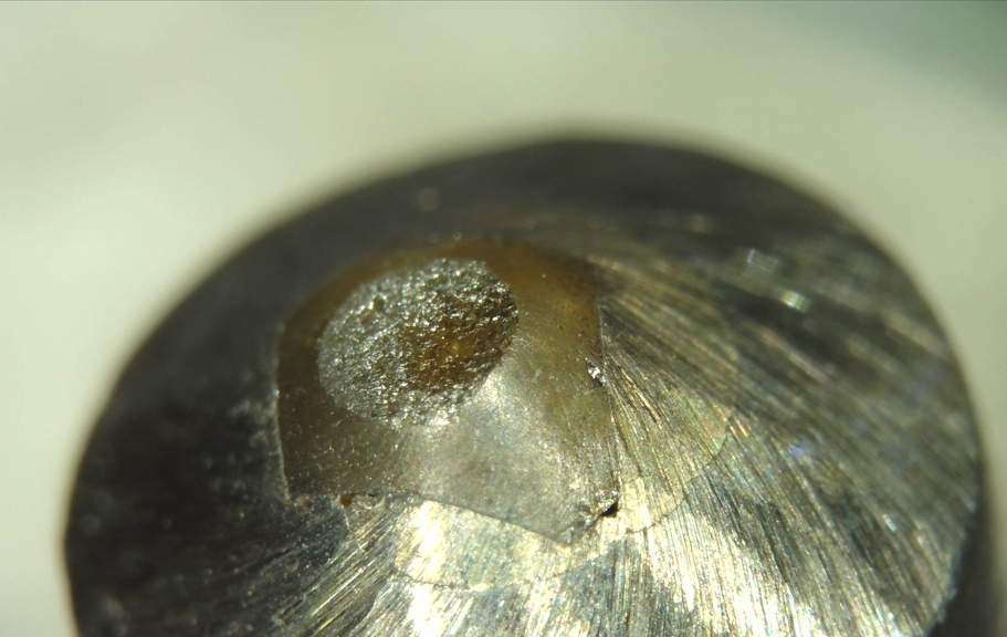

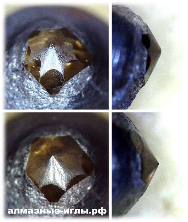

Пример заточки "от души" поработавшей иглы с небольшим алмазом

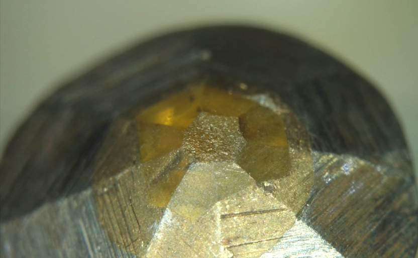

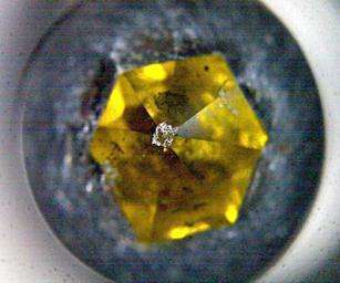

Оказывается, не все иглы поддаются переточке. И дело не в размере алмаза. Например, после такого использования иглу можно выбросить:

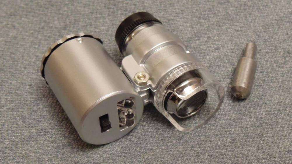

Отправить иглы к нам на заточку можно Почтой России или компанией СДЭК. Срок выполнения заказа 1-3 дня (для партии до 100 шт.)
Присылайте иглы на заточку и получите мини-микроскоп для контроля состояния иглы в подарок.
вах... микроскоп... хочу))) сколько игл отправить надо для этого?))))))
@Смешарик Добрый день, присылайте, этого количества хватит для микроскопа))
Но при условии объективного отзыва о работе переточенных игл;)

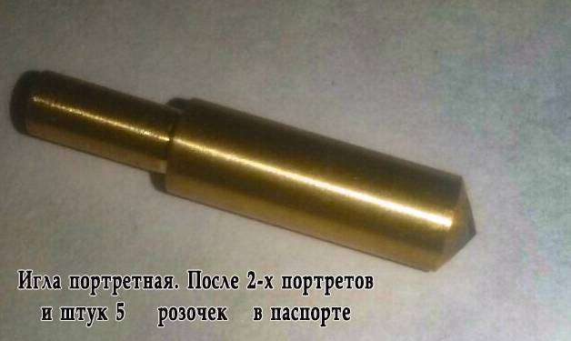

Отправляла для пробы 20 игл на переточку. В мае. Сами не точим. переточкой довольны. Весьма не плохо. (Накопила малость еще, отправлю наверное). Переточка мне понравилась. ОООчень понравились иглы новые "буквенные". не стачиваемые)))) для пробы взяла 5 штук-и до сих пор 2 новые). тремя иглами примерно 60 паспортов. (может и малость побольше, дотошно не считала, так, прикинула)
Печатаю на Зубре) Но... шикарные иглы для букв, но совершенно не подходят для изображений. Не знаю почему так. Черно-белые на повышенной мощности бьются хорошо, но чуть нужно тонов-как будто  не добивают. Экспериментировали как могли. :crazy: Поэтому рисунки рисуем переточенными и портретными)
иглы для портретов... особо не впечатлили. иглы как иглы. обычные.(ну это по мне как...) может тупятся чуть поменьше. но все равно-рисковать с портретами особо не хочется-поэтому 2 портрета, потом с десяток небольших типа розочек и в мусор. ну или на переточку. буквы они почему то не бьют. как "засаливают" что ли. не знаю как объяснить))). внешне вроде пробивают, а красить начинаешь-как сальные пятна получаются-вроде глубоко а не красится. обычно это на тупой игле происходит. но у меня же теперича микроскоп есть:lol:. а в микроскопе игла острая) а для портрета вроде и не плохо)
фиг знает, короче) впечатлили буквенные) переточка не плохая) портретные-ничего особенного.
теперь о форме иглы) для меня особая тема) как то не привычная форма, вроде и всё ничего. но... об края пальцы все изрезала:dash1:другим нормально наверное-но я вот такая) я прежде чем поставить иглу-я всегда её в пальцах прокручу. не знаю зачем, привыкла так))) рефлекс знаете-ли) вот и тут... а края то остренькие... )(ну не все пальцы, конечно, но 4 раза за сезон резанУлась)

@лежачий камень  надеюсь объективный отзыв, микроскоп отработала)))) спасибо за него, в принципе-игрушка, но прикольная и помогает)

Касательно новых игл: «текстовые» действительно не подходят для портретов, так как PCD вставка отличается по характеристикам от монокристалла алмаза: поликристалл мягче алмаза, но более стойкий к удару. Поэтому такие иглы лучше всего подходят для гравировки текстов и изображений без полутонов.
«Иглы для портретов» действительно обычные, то есть с обычным алмазом)) Их отличие в том, что алмаз не запаян металлом, как у других, а приклеен стойким к удару полимером, поэтому перетачивать кристаллик можно почти до конца, не боясь, что он выпадет посреди портрета. А почему они не бьют буквы… Может, не хотят конкурировать с «текстовыми»)))
По поводу острых краев – присылайте на переточку, обточим, зашлифуем специально для вас)))
