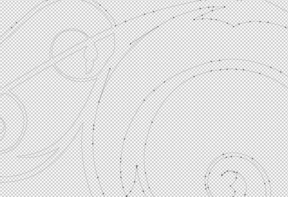

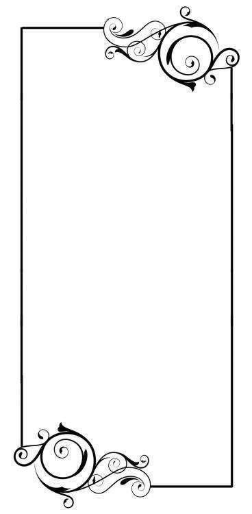

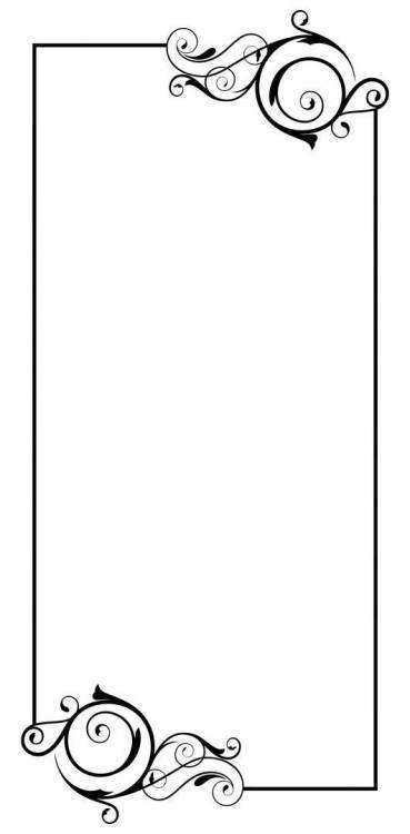

Денис Давыдов Опубликовано 19 января, 2022 Опубликовано 19 января, 2022 (изменено) 28.05.2018 в 15:53, dawa_p сказал: Помогите создать вектор из растра в АrtCam . Я в этом вопросе совсем чайник. Могу только надписи вырезать. Если просто нажимаю на кнопку "вектор из растра" получается не очень хорошо, углами. Ну для начала можно поискать в хорошем разрешении. А потом уже трассировать и подогнать новую рамку. https://disk.yandex.ru/i/-MRzc97vtdhVUg Трассировать можно и в самом фотошопе: Изменено 19 января, 2022 пользователем Денис Давыдов
Калуга Опубликовано 19 января, 2022 Опубликовано 19 января, 2022 Да и так качество вполне нормальное:
Смешарик Опубликовано 19 января, 2022 Опубликовано 19 января, 2022 2 часа назад, Денис Давыдов сказал: Трассировать можно и в самом фотошопе: ну ка ну ка поподробнеевпервые слышу....( я вообще всё впервые слышу) подучите, коль зашел разговор, подскажите как и чем и потом куда и как?

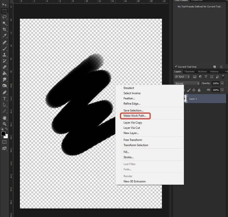

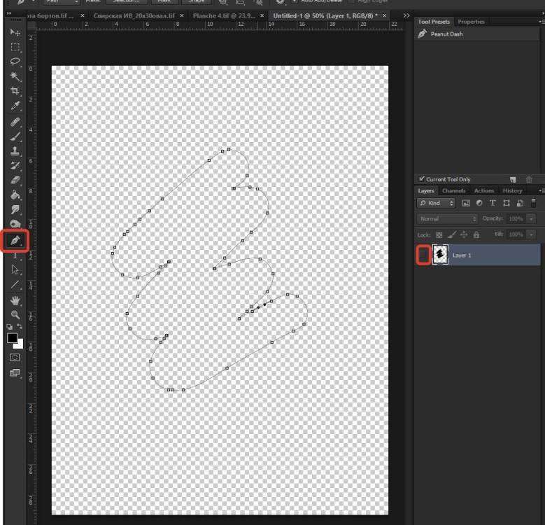

Денис Давыдов Опубликовано 19 января, 2022 Опубликовано 19 января, 2022 (изменено) 21 минуту назад, Смешарик сказал: ну ка ну ка поподробнеевпервые слышу....( я вообще всё впервые слышу) подучите, коль зашел разговор, подскажите как и чем и потом куда и как? После различных манипуляций отделяем изображение от фона. Ctrl+клик на иконке слоя с изображением создаём выделение контура. В режиме "выделение" ПКМ - Make Work Path создаём векторный контур. С инструментом PenTool Ctrl+клик по контуру редактируем узловые точки. Сохраняем документ в EPS Всё Изменено 19 января, 2022 пользователем Денис Давыдов

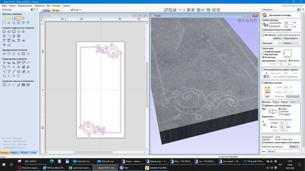

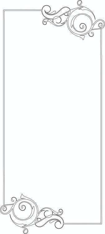

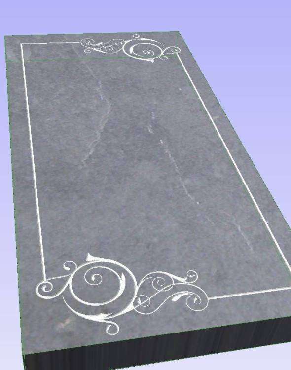

Chestre Опубликовано 19 января, 2022 Опубликовано 19 января, 2022 (изменено) Автор, ты что хочешь сделать ? вырезать на плоттере? выфрезеровать рельеф? выжечь лазером контур ? ударником пробить по вектору? что именно нужно ? https://transfiles.ru/pghpv на вот сделал тебе в размере 100-50 см выглядеть это будет так при обработке внутри вектора. если жечь - резать будешь то жги по вектору и получится контур без серёдки как на 2м скриншоте Скрытый текст Изменено 19 января, 2022 пользователем Chestre 1
