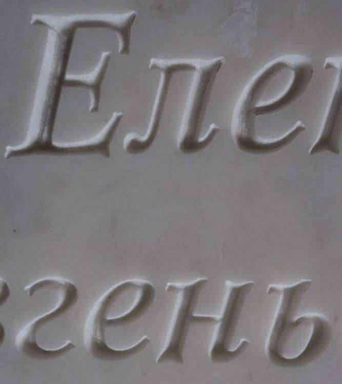

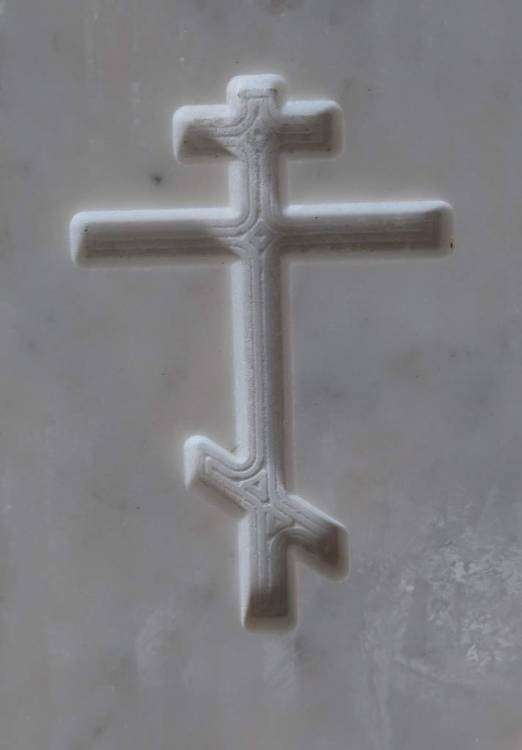

mr-control Опубликовано 7 сентября, 2019 Опубликовано 7 сентября, 2019 Прошу совета. Заказал изготовление памятника на предприятии в другом городе. Материал мрамор Коелга. Стелла 1000*600*80. Заказал выборку под фотокерамику 300*240*10 и фрезеровку надписи. Памятник делали на ЧПУ. Портрет заказал отдельно в Питере. Все заказы получил. Не совпадают радиусы углов выборки и портрета (портрет не садится в выборку по углам). На памятнике радиус углов 10, а на портрете 8. Вопросы: 1. Каким способами возможно исправить углы в нише? Возможно ли сделать его самостоятельно? 2. Чем клеить фотокерамику? 3. Буквы планировал покрыть сусальным золотом, но на форуме пишут, что из-под фрезы сусалку не делают, только после рубки букв. Плюс после фрезы в глубине букв и креста остались бороздки. Какие тут есть варианты?

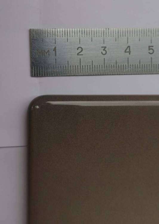

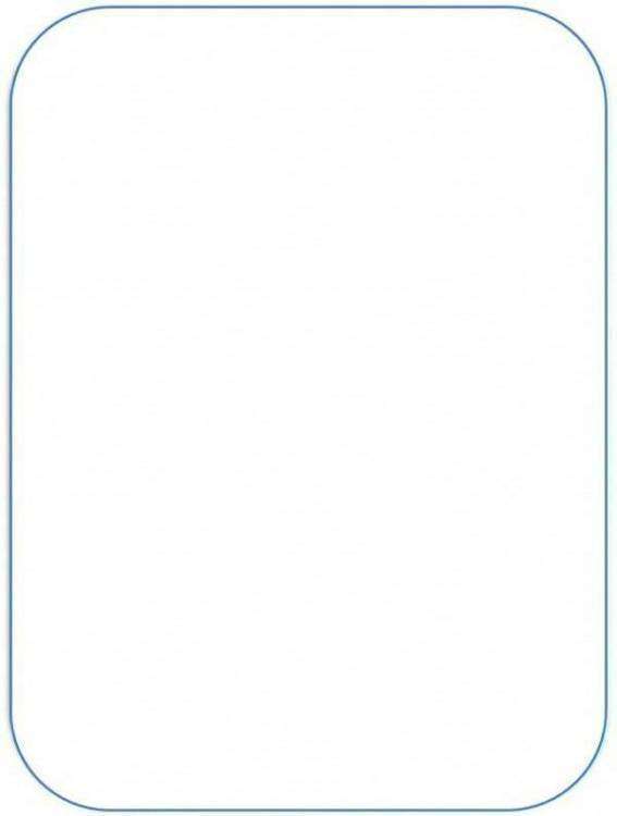

mr-control Опубликовано 7 сентября, 2019 Опубликовано 7 сентября, 2019 Может не правильно объяснил. Фотокерамика -прямоугольник 30*24. Углы скругленные, радиус скругления примерно 8, а выборку делали видимо фрезой крупнее, поэтому по углам не лезет из-за закруглений. Короче нужно выфрезеровать углы в нише, чтоб портрет лег. Вот ,для примера, радиусы, о которых я говорю:

Анфим Опубликовано 7 сентября, 2019 Опубликовано 7 сентября, 2019 3 часа назад, mr-control сказал: 2. Чем клеить фотокерамику? Цемент м 500.Состояние густой сметаны. 3 часа назад, mr-control сказал: 3. Буквы планировал покрыть сусальным золотом, но на форуме пишут, что из-под фрезы сусалку не делают, только после рубки букв. Плюс после фрезы в глубине букв и креста остались бороздки. Какие тут есть варианты? Скарпелью подчистить.Можно и штихелем.Не видя предмет разговора трудно советовать..Но всё можно сделать руками .
mr-control Опубликовано 7 сентября, 2019 Опубликовано 7 сентября, 2019 2 минуты назад, Анфим сказал: Не видя предмет разговора трудно советовать..Но всё можно сделать руками . Завтра постараюсь сфоткать. Спасибо за советы.
mr-control Опубликовано 8 сентября, 2019 Опубликовано 8 сентября, 2019 Радиусы на углах выборки и фотокерамики: Крест и буквы:

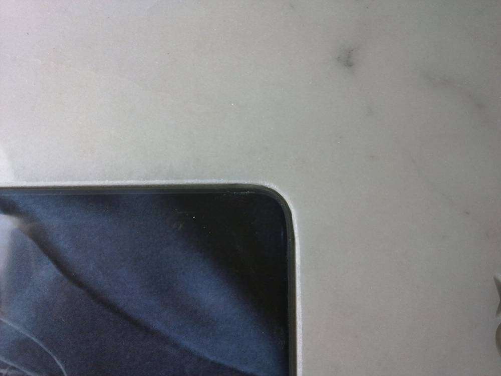

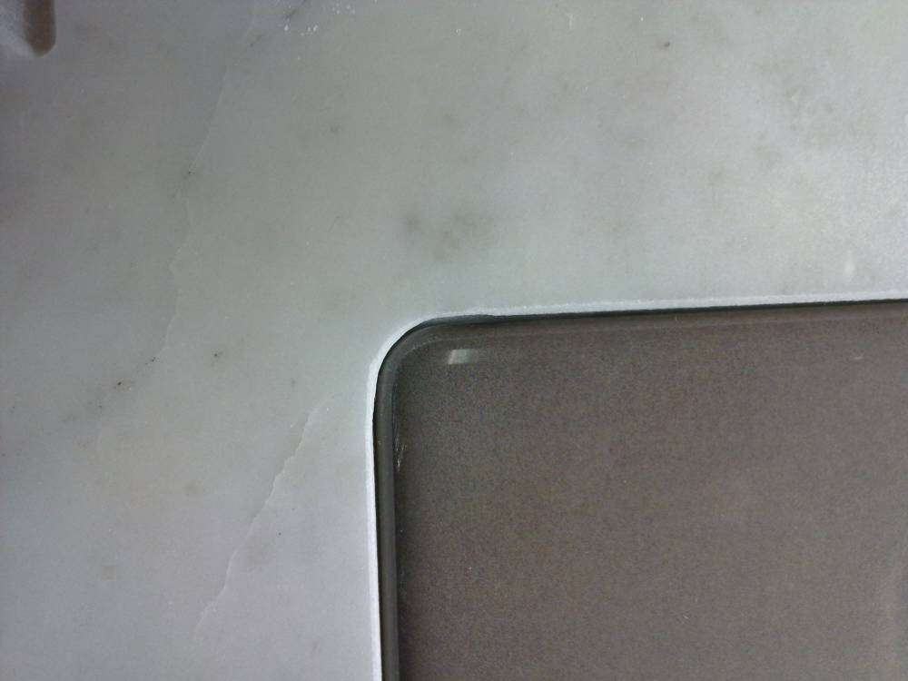

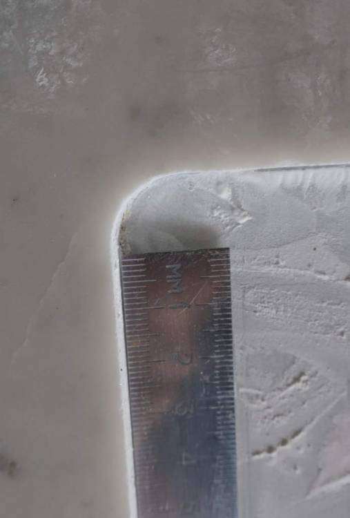

mr-control Опубликовано 8 апреля, 2020 Опубликовано 8 апреля, 2020 Всем здравия. Подогнал углы. Портрет вставился на место. Зазор по периметру получился 0,2-0,3 мм (сложенный вдвое лист бумаги свободно проходит). В связи с этим следующие вопросы: 1. Не слишком ли маленький зазор, не поломает портрет или мрамор из-за температурных расширений? 2. Чем герметизировать: -затирка Церезит для наружных работ; -герметик (какой?) - иной вариант Фото:
kalistratoff Опубликовано 8 апреля, 2020 Опубликовано 8 апреля, 2020 @mr-control сломает - температурный шов маловат. Герметик для наружных работ лучше всего. Он подвижен, но мы вставляем на алинэкс СЭТ 305 белого цвета клей. Малый зазор это путь к трещине
mr-control Опубликовано 8 апреля, 2020 Опубликовано 8 апреля, 2020 (изменено) @kalistratoff алинэкс СЭТ 305 это клей, на который клеится сама плитка портрета, а затирайте им же? Или для шва используйте герметик для наружных работ, то они то же разные бывают, можно поконкретней с примерами? По зазору конечно печаль... завтра буду дальше растачивать нишу. Изменено 8 апреля, 2020 пользователем mr-control
