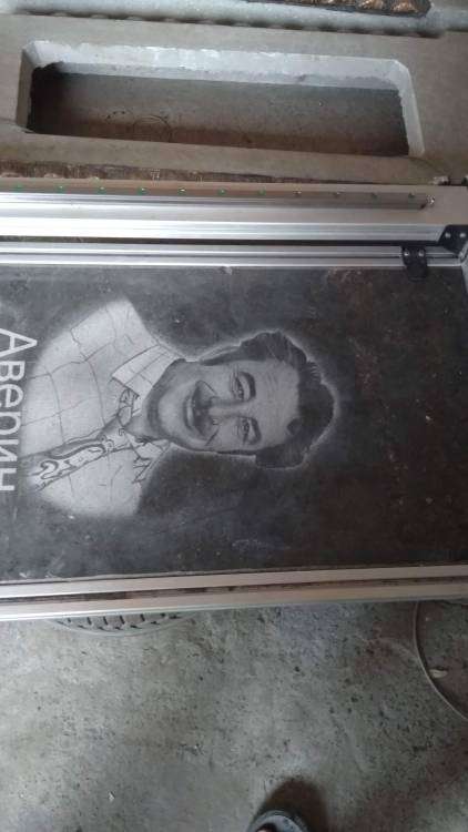

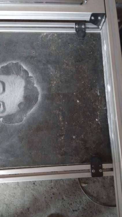

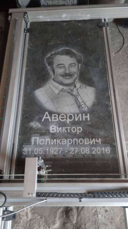

(Выложенные ниже портреты не нуждаются в критике т.к. это чисто станочная печать, без каких либо доработок. Эти фотки для тех, кто хочет посмотреть как бьет станок, расположение точек и т.д. Камень весь месняк и один базальт)
Ремень немного перетягивал, искал причину скушанных точек, на минимальной натяжка ремня и минимальном прижим его в корпусе, он ходить будет но... Поставив Подшипники сносно го качества ремень стал ходить мягче, поменял 4 следящих на подшипники с  болгарки макита, фирмы nsk. сейчас рано мне о подшипниках судить, ползают отпишусь.....
З К слову о станке-пришёл мужик говорит нужно нарисовать портрет на их камне.... Сейчас сезон работы много своей... Немного поубалтывал меня, говорит мужик этот всю жизнь работал в ритуалке ... Короче коллеге грех не нарисовать.... Самоё интересное  началось когда привезли стеллу:( это мрак.... Такого я ещё не видал.... Назад отступать некуда.... Вот что сделал агат.....
А камень ещё той закалки, когда инструмента небыло и терли  чем попало, а после в скрывали резинатурой , это был кусок сала и этим же куском умудрились закусить+к этому жила, трещины итд...
А зачем гротеск,? Станок любой шрифт же может осилить
31 минуту назад, Alexey сказал:
Гротеск?
Ясно что любой, клиент сказал что шрифт печатный, без загугулен ....
