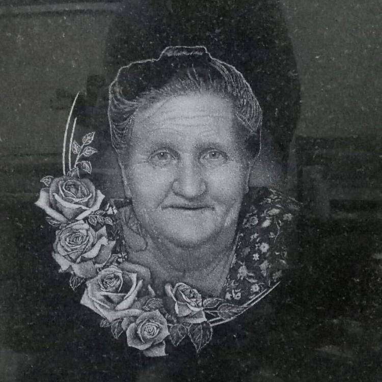

IMG_20180713_193326_500.thumb.jpg.90d0d4ba89d51e4c700018119742d43b.jpgбью 6 лет.нуждаюсь в мнении спецов

Фон какой то у тебя странный, в виде белой полосы по контуру. Его либо делать надо,  либо нет. Волосы, многие машинкой делают, но я обычно предпочитал алмазом. А вообще я уже лет 5 как  станочник, так что можешь меня не слушать:crazy:

бывает контур просто,бывает фон.зависит от того как обработают оригал
Оригиналы тут и не нужны, что бы подсказать недоработки.
Путаница в тенях, быстрее всего от плохих фото и не качественной увелички.
Перебелы в глубоких тенях, и теряется обьем. Шея у бабушки.
Черный непонятный контур между ушами и фоном, переходящий в белую толстую линию контура волос. Ощущение наваленной или приклеенной прически. И сами волосы ужас.

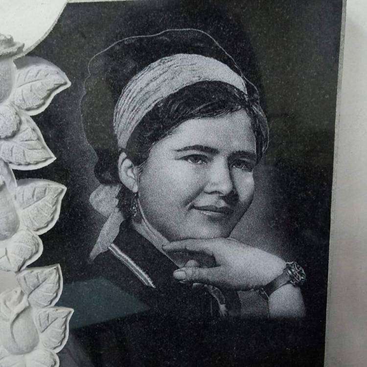

По девушке - все нравится. И такой переход фона тут уместен ( как из старых журналов мод )
Есть непонятные моменты, это смазанные пальцы в темной глубине кисти и правый край правого глаза ( если смотреть на экран ). Толи лень глянуть анатомию,  то ли .... ну та же скучная история оплаты ... )

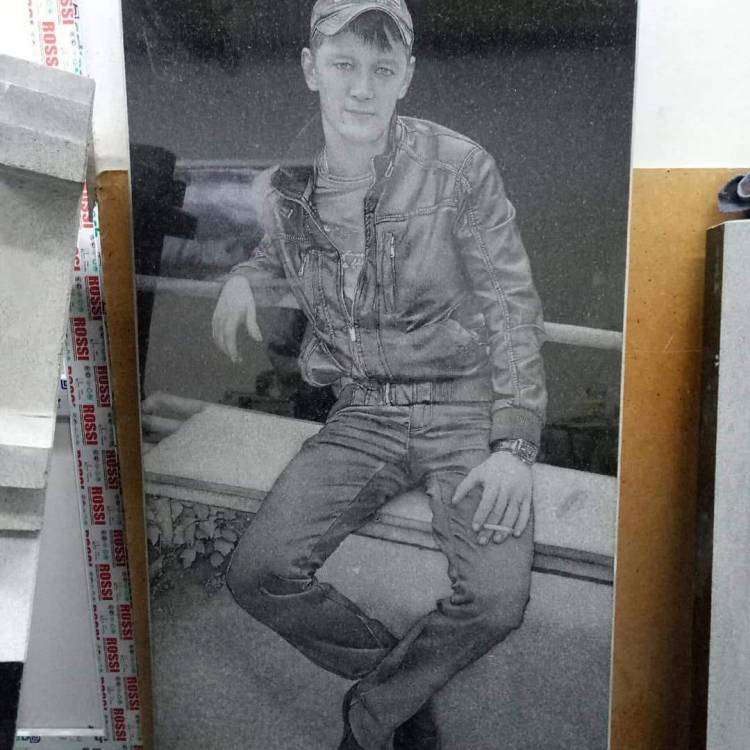

У парня вроде все хорошо, но какая то путаница в освещении портрета.
Если бы не перебелил торец лавочки, колени и икры, то не пришлось бы фигачить такой перебел под лавочкой. Лишняя работа.

И у роз - лишние две палки сверху.

Это стилизация,нада тока)) их две,что сверху,что снизу  в одном направлении и разной длины и будит типа рамки под цветами
А по существу нужно с волосами и фонами работать. На первом фото волосы жуть,особенно полоска одинаковая по контуру.
Полоска по контуру может быть,но она должна быть где-то еле заметная практически не видимая,а где-то по толще,но одинаковая не в коем случае.
Это как самое белое,это белки на глазах:biggrin:,самая распространенная ошибка у граверов дилетантов.
Схожесть явно присутствует..мне лично и оригиналов не надо именно для этих трех работ. Работы хорошие. По замечаниям практически тебе подсказали.
Еще смущает левое вздыбленное плечо у бабули и сильно близко приставленная ветка розы. Я обычно не спрашиваю у заказчика..может вам плечо подравнять или вздыбленнее волосы поправить..просто беру и делаю на свой взгляд,как считаю нужным. По рэтро фото..нормалек. По пареньку..малехо местами перебелено. Удачи в остальных работах.
  • За умную мысль 1
Где парень на лавочке,перспективы не добился,получилось маленькая ручка инвалида:),потому-что сама лавка однотонная,она такой не может быть,где ближе светлее .где дальше темнее,у тебя чуть-ли не на оборот ну и под лавкой должна быть тень,у тебя там самое светлое место и т.д(короче у тебя получилось,что там свет падает со всех сторон,даже из под ладони руки которая с сигаретой,между большим и указательным пальцем)))

лавка скорей всего дорисована так, без фото
от сюда и нет ничего
ни теней не перспективы
8 минут назад, ermosha сказал:
