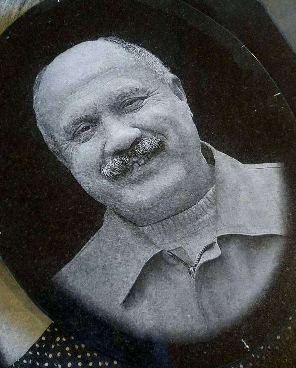

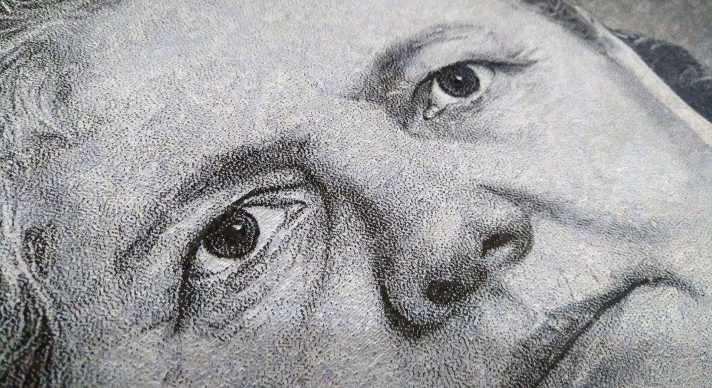

Soaring man Опубликовано 16 декабря, 2018 Автор Опубликовано 16 декабря, 2018 Местный габбро. Чуть ниже выложу этот портрет в макро. А вот в макро. Нравится мне, как станок "гранит" пробивает белый цвет, однородно, без сетки. Грубо говоря "в мясо", но при этом сохраняя полутона и черные точки. 3

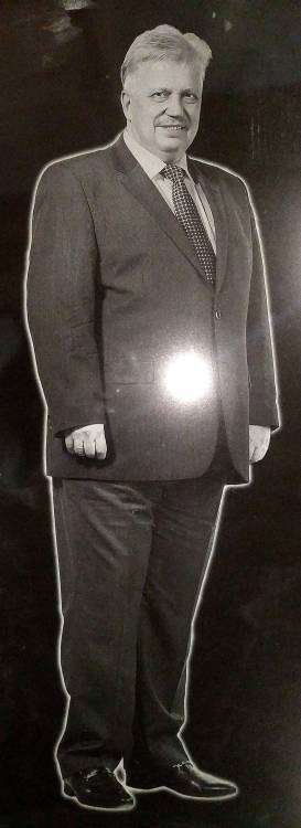

КУДИН Опубликовано 20 декабря, 2018 Опубликовано 20 декабря, 2018 В 17.12.2018 в 01:18, Soaring man сказал: Грубо говоря "в мясо", но при этом сохраняя полутона и черные точки. ну если почистить " мясо ", то полутонов не останется. Лучше на один проход меньше и почистить в ручную. 8 часов назад, Soaring man сказал: Базальт. Рост 105 см. А за чем белый контур ? .. дядя и так весь светлый. А темный низ с туфлями можно было выделить светлым полом и т. д. с растяжкой в верх.
Soaring man Опубликовано 20 декабря, 2018 Автор Опубликовано 20 декабря, 2018 8 часов назад, КУДИН сказал: ну если почистить " мясо ", то полутонов не останется. Лучше на один проход меньше и почистить в ручную. Там почистить лишь капельку нужно было, 5 минут. всё с полутонами норм после такой чистки)) 8 часов назад, КУДИН сказал: А за чем белый контур ? .. костюм черный, слился бы жеж!
Руслан Опубликовано 20 декабря, 2018 Опубликовано 20 декабря, 2018 5 часов назад, Soaring man сказал: костюм черный, слился бы жеж! не слился бы... контур действительно не айс...
Soaring man Опубликовано 20 декабря, 2018 Автор Опубликовано 20 декабря, 2018 Ох, так и думал что будут критиковать мой контур))) 2 минуты назад, Руслан сказал: не слился бы... Знаю что не слился бы. Но я предпочитаю делать контур на тёмной одежде. Маленький, аккуратный контур лучше чем темный, теряющийся вдалеке, рост. А с ним из-далека всё четко видно. А вот идея Кудина про светлый пол интересная.. действительно надо было к белому контуру добавить светлый пол. В следующий раз так и поступлю)) А вот делать легкий светлый фон вместо контура... даже не знаю
zlojsultan Опубликовано 21 декабря, 2018 Опубликовано 21 декабря, 2018 @Soaring man фон надо делать легче 1

КУДИН Опубликовано 21 декабря, 2018 Опубликовано 21 декабря, 2018 10 часов назад, Soaring man сказал: действительно надо было к белому контуру добавить светлый пол. В данной работе - светлый пол не катит к белому контуру. Только растяжка в верх и без контура. Или пол на удаление. Или полноценный широкий фон, однотонный от контура. Все что пробито - уже светлее чем черная полировка. Даже глубокая тень, если чуть пробита. А так получается вырезанная белым контуром аппликация. Ощущение, что дядя на пляже подошел сфоткаться и вставил голову в рисованное панно. ) Или наоборот ... ) 1
Soaring man Опубликовано 21 декабря, 2018 Автор Опубликовано 21 декабря, 2018 2 минуты назад, КУДИН сказал: В данной работе - светлый пол не катит к белому контуру. Только растяжка в верх и без контура. Или пол на удаление. Или полноценный широкий фон, однотонный от контура. Ну раз так значит покатит и контур!) 3 минуты назад, КУДИН сказал: Все что пробито - уже светлее чем черная полировка. Даже глубокая тень, если чуть пробита. Всё-равно он будет сливаться издали, там пиджак на фотке вообще черный был. 3 минуты назад, КУДИН сказал: Ощущение, что дядя на пляже подошел сфоткаться и вставил голову в рисованное панно. ) Или наоборот ... ) Не выдумывай, всё там нормально!))

КУДИН Опубликовано 21 декабря, 2018 Опубликовано 21 декабря, 2018 1 минуту назад, Soaring man сказал: Не выдумывай, всё там нормально!)) у меня от безделия воображение только начинает разгуливаться Алиса я пришел из будущего ... - о, какой костюм, аж светится. ))) 1
Soaring man Опубликовано 21 декабря, 2018 Автор Опубликовано 21 декабря, 2018 2 минуты назад, КУДИН сказал: Алиса я пришел из будущего ... - о, какой костюм, аж светится. ))) нет, лучше чтоб он с 20-и метров слился с плитой и была одна голова и кисти)) и туфли на светлом полу))
КУДИН Опубликовано 21 декабря, 2018 Опубликовано 21 декабря, 2018 не, .. это @Soaring man мне такую обводку сделал, у нас там мадельный ряд другого пошива.... ))) @Soaring man просто убери сейчас белый контур и глянь. 1
Soaring man Опубликовано 21 декабря, 2018 Автор Опубликовано 21 декабря, 2018 3 минуты назад, КУДИН сказал: не, .. это @Soaring man мне такую обводку сделал, у нас там мадельный ряд другого пошива.... ))) зато практично!)) Ладно, я согласен, можно было бы пол повыше растянуть и просто дать падающий со спины свет по контуру одежды. Замечания принимаю, в следующий раз так и сделаю) да и делал так уже, бывало, если честно) 1
Тот Опубликовано 21 декабря, 2018 Опубликовано 21 декабря, 2018 Может типа так? Градиент вместо фона. 2 2
Soaring man Опубликовано 21 декабря, 2018 Автор Опубликовано 21 декабря, 2018 @Тот да, так получше. Но долго)
