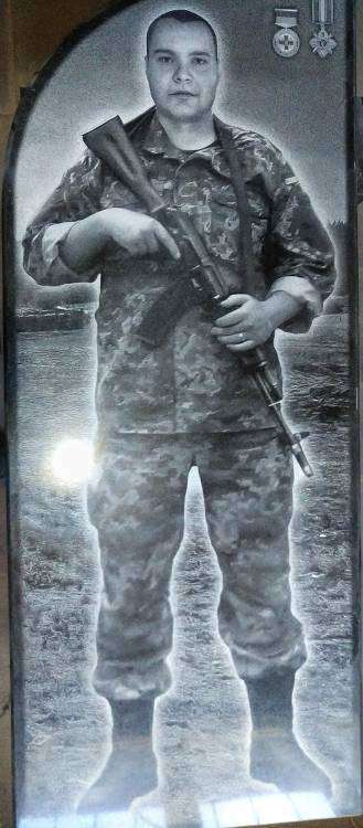

@КУДИН Вот образец как я обычно делал рост в темной одежде. Имитация как-бы второго источника света со спины, который падает по контуру одежды. Правда портрет этот с плохой фотки, но суть этого поста в контуре на одежде.

А тут решил сделать разочек для разнообразия свечение по контуру, и на тебе, посыпалась критика от художников)) эх......... ну да ладно, буду знать)))))
Вот ещё образец, когда я делал свечение по контуру. Но тут оно более удачно подошло, хотя можно было бы наоборот по краю одежды притемнить, сделать как бы падающую по контуру одежды тень вместо света, как на фотке выше:

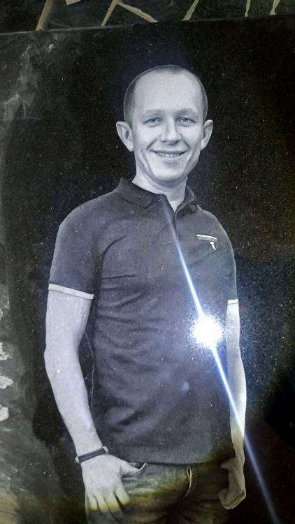

Тоже с плохой фотки с мыльницы, и сама фотка и фон, правда лицо подставил с паспортной фотки. Местный габбро:

Да, так красиво, но я делал фон на всю плиту только по желанию заказчика. И за доп. плату, т.к. гравировка дольше. А если это габбро то намного дольше, набивая частями со сменой иголок и дорисовкой стыков вручную. Вот ещё пару примеров падающего сзади света по контуру темной одежды, которые уже выставлял тут:

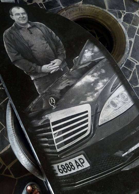

Вот этот мужичок например, при том что он никогда ничего не подкрашивает и колотит всегда за 1 раз, чуток вручную подбивает только разве, камень китайский вроде.
Там ещё есть в теме 2 его работы, ну они узнаваемы среди всех остальных.

10 часов назад, Soaring man сказал:
То, что надо. И на фон время не тратишь. )

плохое свечение контура. Повторюсь ... как наклеин.
Не бойся слияния местами темного пейзажа с одеждой. За то будет естественней.
И в принципе, с помощью ретуши ( а ты могешь ) дай тень от ног, соедени два изображения.

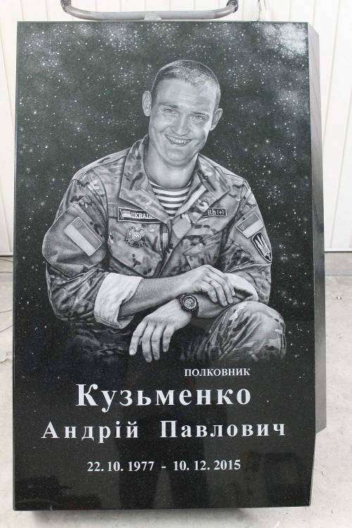

Как то делал тоже военного. Много рисовал фона, всякие лестницы в небо, тучки. Тучками хотел закрыть руки ( руки не его были ( фотошеп )).
Как то завязать с буквами хотел. Месяц мучился и мучил всех ( кто в фотошопе могет ). Надоело, .. и заказчица устала выбирать.
Ей все нравилось, а мне нет..... И вот в один прекрасный день решил кардинально убрать фон. Да и работы меньше в ручную же все.
В общем на камне только его лицо, остальное все фотошеп. На руках даже волосы - фотошеп. Орден, часы и т. д.
Нашел тему космоса и в понравившейсе картинке вырезал кусочек звезд и перевернул как мне надо, это смог сам. )))
Есть ошибки, перебелил сильно майку ( она в тени должна быть ) и т. д., но этого ни кто не видит

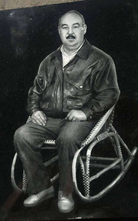

Мужик в кресле в воздухе летает)
15 минут назад, TrES4 сказал:
а ноги тоже об воздух подпёр?))
Вон у Кудина тогда полковник вообще в космосе завис))
10 минут назад, Soaring man сказал:
именно  такая и была задумка ..:biggrin:
