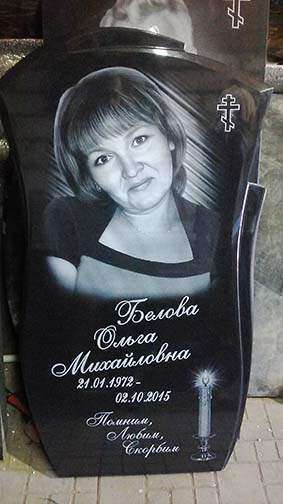

Доброго времени суток. Вот пошел третий сезон оцените мои работы.

Не плохо станок рулит. У Беловой буквочки зря в наклон дал. Голова в лево, буквы в право. )
Данилов плоский и что на голове не понять. А буквы красивее.
Кирьянов - хороший " живой " портрет, но глаза перебелил.
Усынина как из сказки, а с буквами тоже зря.
Кудин спасибо за совет, у Беловой заказчики просили сделать не как у всех, а Вы бы как посоветовали сделать?
@Kraft ну буквы точно по горизонту оставил, как и даты. На черном фоне, не заходя на светлое платье.  Фамилию больше на 1 см.
Или повторил бы наклон и датами. Это паспорт как одно целое смотрется должно.
Помним любим скорбим растянул бы от свечи в лево.  Или помним любим в одну строчку, а любим ниже, по центру.
Да и с портретом поработал бы. Большой наклон головы. Плече левое ниже, голову выше. Платье чуть выровнять.
Хотя может потеряться харизма женщины . Изменения  только по просьбе  заказчика.
И не подчеркивать наклон фоном из полос. Получилось, что палки фона давят на голову и задают направление,  усугубляя наклон.
Фон в таком случае нужен мягкий. Да и портрет великоват для такого размера памятника.
У меня было такое. Сильный наклон портрета косит композицию в целом.
Я просто чуть повернул фото. Без спроса  )))))
