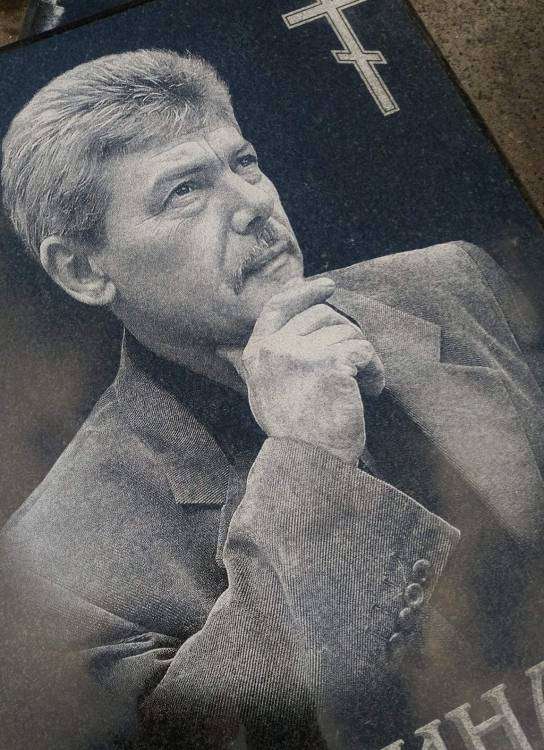

Soaring man Опубликовано 12 августа, 2018 Опубликовано 12 августа, 2018 Че-то непонятное вы мудрите, господа. Это чтобы якобы чисто бить в один проход?) Вот, например, я бил ещё давно на рябом местном без подобных заморочек с битовыми форматами и без дочистки. Но в целом, идея хорошая. Перевести людям файл в битовый формат и взять за это 2 бакса) 1

Александр79 Опубликовано 13 августа, 2018 Автор Опубликовано 13 августа, 2018 Уважаемый Soaring man рад что вы оценили мою идею с двумя баксами )), Разрешите не согласиться с вашим примером своей работы. Даже без увеличения видно что лицо чистили( на пиджаке много структуры, на лице почти нет, крестик и буквы даже не натерты порошком). Хотя очень хорошая работа. Идея пришла после того что когда я зашел на форум(последний раз был года 3-4 назад) . Люди как и раньше борются с одним и тем же. Полосы, настройки , цвет, ретушь . Я предлагаю попробовать бесплатно.И увидеть разницу.Если конечно есть время. К вашему удивлению в Bitmap файле всего два цвета.То что Grayscale приписывают после точки bmp, не делает его Bitmap.Извините за каламбур). Уверен никто даже не попробовал набить розы и скорбящую( не знаю куда кстати делась) . специфика Bitmap в том что в нем два цвета и каждая точка имеет свое место.Поэтому картинке нельзя менять размер. Дядя Миша, извините , не понял про "битовую маску" . Я не предлагаю накладывать сверху.Предлагаю получать на камне то что на экране(вы ставите на станок картинку в точках). А не так как у многих( и у меня было раньше) . На экране Grayscale ,а на камне Bitmap тут только белая и черная точки это фото даже не ретушированное
Soaring man Опубликовано 13 августа, 2018 Опубликовано 13 августа, 2018 3 часа назад, Александр79 сказал: Даже без увеличения видно что лицо чистили( на пиджаке много структуры, на лице почти нет, крестик и буквы даже не натерты порошком). Хотя очень хорошая работа. Я вас уверяю, если правильно пользоваться станком то портрет из-под станка выходит чище, чем если бы его чистили вручную. Да, лицо чистое, только лицо вычистил не я а станок. Крестик и буквы я не делал особо чистыми ради экономии времени и чтоб одной иглой сразу всю сторону закончить 3 часа назад, Александр79 сказал: К вашему удивлению в Bitmap файле всего два цвета. А причем тут bitmap к bmp? Вы в терминах определитесь. bmp это растровое изображение, а bitmap - битовое. 3 часа назад, Александр79 сказал: это фото даже не ретушированное это заметно;) 23 часа назад, Александр79 сказал: Еще пример Скорбящая на тыльной стороне 100-50 разрешение 66,67 pixels\cm зип-архив из-за ограничений файла скорбящая 66,67 пикс на см.zip Если бить в таком разрешении вашим методом в один проход, очень я сомневаюсь что краска потом скроет рябь. Не изменится ровно ничего. Или.. покажите фото) 1
