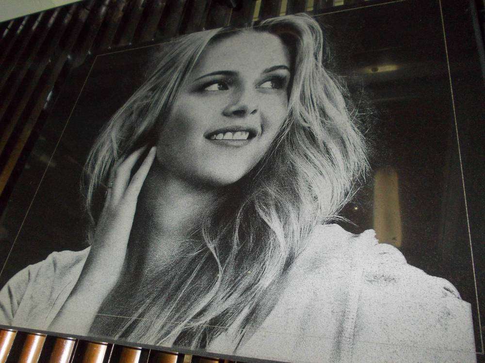

byzina Опубликовано 27 декабря, 2018 Опубликовано 27 декабря, 2018 Мой заказчик бил на ударнике, перешел в середине сезона на лазерный. Он от него в пылком восторге. Портрет за 40 мин.
Сергей23 Опубликовано 28 декабря, 2018 Опубликовано 28 декабря, 2018 12 часов назад, byzina сказал: Мой заказчик бил на ударнике, перешел в середине сезона на лазерный. Он от него в пылком восторге. Портрет за 40 мин. Время ничто - качество ВСЕ!) Смотря ведь как хорошо портрет получается.
Sertem Опубликовано 28 декабря, 2018 Опубликовано 28 декабря, 2018 Да, акцент должен быть на качестве, а не на скорости. На гравировальном тоже за 40 минут можно сделать))
Mike Groove Опубликовано 28 декабря, 2018 Опубликовано 28 декабря, 2018 Ну тему то скорее не спором надо было называть... предпочтения свои у каждого. Из моего опыта, имея одного заказчика с лазером, судя по тому как он мурыжит с контрастом ретуши под этот лазер и какой получается результат, просто тушите свет... Сам лично видел только на выставке работу лазера, без ретуши, просто картинку с природой и лошадьми... прямо скажу, вообще не впечатлило,одно что быстро и знай только водичку меняй... в остальном по моему, либо люди ещё до конца не прошарили всю подноготную процесса, либо лазерные технологии не так развиты(конкретно в камнеобработке) Для дерева конечно лазер это ТОП, как вариант если фанатеешь от лазера как от технологии, можно и задуматься род деятельности своей подстроить под него.
Slava2086 Опубликовано 9 января, 2019 Опубликовано 9 января, 2019 @Mike Groove Привет! Ты работаешь по ретуши или и портреты бьешь? Можно увидеть твои работы ретуши и готовые на камне? Я тоже из Перми. В 28.12.2018 в 14:56, Mike Groove сказал: Ну тему то скорее не спором надо было называть... предпочтения свои у каждого. Из моего опыта, имея одного заказчика с лазером, судя по тому как он мурыжит с контрастом ретуши под этот лазер и какой получается результат, просто тушите свет... Сам лично видел только на выставке работу лазера, без ретуши, просто картинку с природой и лошадьми... прямо скажу, вообще не впечатлило,одно что быстро и знай только водичку меняй... в остальном по моему, либо люди ещё до конца не прошарили всю подноготную процесса, либо лазерные технологии не так развиты(конкретно в камнеобработке) Для дерева конечно лазер это ТОП, как вариант если фанатеешь от лазера как от технологии, можно и задуматься род деятельности своей подстроить под него.
Dneprgabro Опубликовано 9 января, 2019 Опубликовано 9 января, 2019 В 28.12.2018 в 11:07, Sertem сказал: На гравировальном тоже за 40 минут Ответ некорректный. Укажите скорость в мм\сек. вашего станка. У меня все работы делаются в один проход. В 28.12.2018 в 11:56, Mike Groove сказал: и знай только водичку меняй... А зачем водичку то менять? Это ж не носки. В 01.10.2018 в 09:49, Калуга сказал: Лучше всего, по возможности, иметь в мастерской и то и другое. Лучше всего иметь ещё один альтернативный бизнес, гыг. В 30.09.2018 в 22:18, Nastya_90 сказал: глубина пробивки и то что на лазере нет смены иглы. Что скажите ,исходя из опыта ? Я на лазере делал глубину пробивки такую, что её видно на просвет под лезвием малярного ножа (нужна была покраска золотом надписи).Однако делать это на портретах не вижу смысла. Насчёт смены иглы - расходная часть на лазере - трубка. Если вы делаете пару портретов в день, то вам хватит на пару пятилеток.Себестоимость портрета на лазере исходя из стоимости трубы и станка можете рассчитать сами. Можно даже начертить кривую зависимости себестоимости от количества заказов. Только я не знаю, будет это парабола или гипербола.Математики, отзовитесь.
