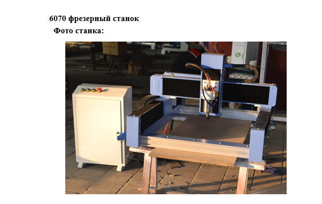

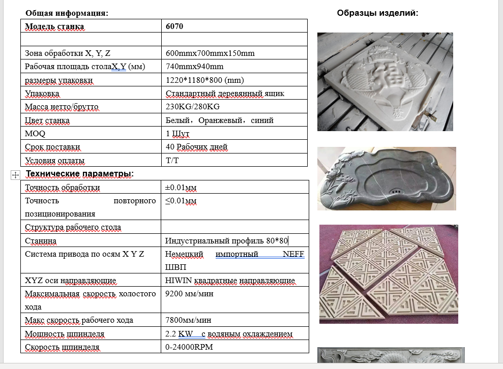

mrmeskys Опубликовано 13 октября, 2018 Опубликовано 13 октября, 2018 Укладывается в 400000, Планшетник, ставится на камень. Станина из индустриального усиленного профиля 80*80, Цанги под гайку ER-20. Можно установить устройство для компенсации кривизны камня. 1
