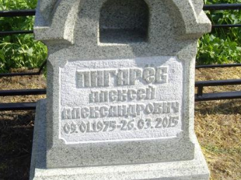

смолировать надо мансура для ответственных дел, а заливать буквы это глупо и дорого, проще фрезером объемные (выпуклые) сделать высотой от 5мм и выше, а фон просмалировать с красителем если хотите, чтобы выделялись конкретно
2 часа назад, Р.Н.Б. сказал:
Типа такого?
