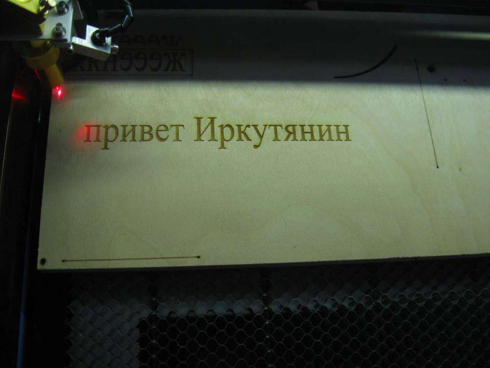

иркутянин Опубликовано 15 ноября, 2018 Опубликовано 15 ноября, 2018 В 11.11.2018 в 15:19, usoltsev сказал: Ты терь даже к пиву можешь рыбу элитную себе гравировать))) 6

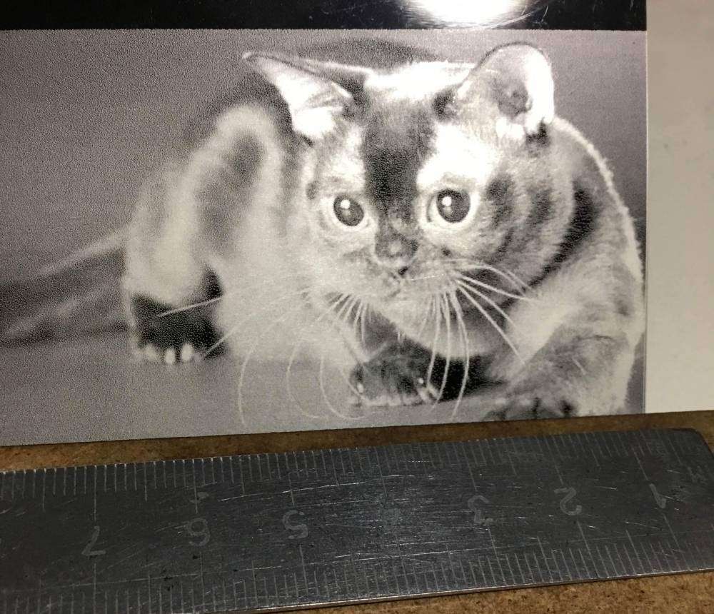

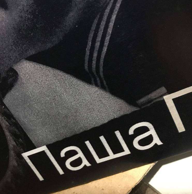

Cutting Опубликовано 18 декабря, 2018 Опубликовано 18 декабря, 2018 В 12.11.2018 в 21:01, "СОЮЗ ПРПК" сказал: Да он уже разобрался по камню. На серебре не получается. По другим металлам лучше. Причём чем поганей металл, тем лучше. И по крашеным металлам хорошо. Стекло и плексиглас прикольно. Тут уже выставляли. К разговору... Это то что пробовал маркёром, правда не твердотельник, а СО2 Файл делал в сторонней проге, по этому ничего в нем не готовил спецом и ни капли ретуши. Все как есь. Так наверно будет немного понятнее...)))
zelenok Опубликовано 18 декабря, 2018 Опубликовано 18 декабря, 2018 Точка как из-под маркера или всё-же кратер?
Cutting Опубликовано 18 декабря, 2018 Опубликовано 18 декабря, 2018 Это мой лазер. И это анодированный лЮминий Тут и там он кратер не делает как ты говоришь, он жгет покрытие...краску условно, ибо не знаю состав покрытия...я не знаю. Ну и разница видна соответственно... Это делал...пробовал давно.Очень давно. Год 2009 наверно. Как купил его, лазер.

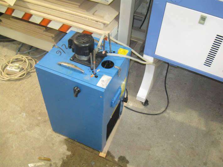

usoltsev Опубликовано 17 января, 2019 Автор Опубликовано 17 января, 2019 Вот приобрёл . Теперь у меня дилемма стоит.Фантазия разыгралась, а ведь его можно использовать в других целях))
Maks48 Опубликовано 17 января, 2019 Опубликовано 17 января, 2019 Усольцев, когда всё успеваешь,ночами чтоль не спишь фрезер строишь, гусей жаришь, скульптуры ваяешь,лазер .... ещё и сто грамм тяпнуть
zema Опубликовано 17 января, 2019 Опубликовано 17 января, 2019 @usoltsev это пивной охладитель. можешь кеги охлаждать и пиво разливать с крана
zelenok Опубликовано 17 января, 2019 Опубликовано 17 января, 2019 10 минут назад, Maks48 сказал: А зачем он к лазеру подключен Дык, что-бы лазер был доволен, охлаждён и с пивом
zema Опубликовано 17 января, 2019 Опубликовано 17 января, 2019 @Maks48 видимо что то охлаждает.там ванна с водой и контур.один контур охлаждает ванну водяную а по второму контуру должно идти пиво или другая жидкость.жидкость проходя по одному контуру в холодной ванне-охлаждается.что у лазера идет по этому контуру-я не вкурсе.
Яшa Опубликовано 17 января, 2019 Опубликовано 17 января, 2019 2 часа назад, zema сказал: что у лазера идет по этому контуру-я не вкурсе охлаждающая жидкость через излучатель прокачивается. теоретически это вполне может быть пиво. кстати, пивной охладитель гораздо дешевле, чем специализированный чиллер. так что хороший выбор. 1
