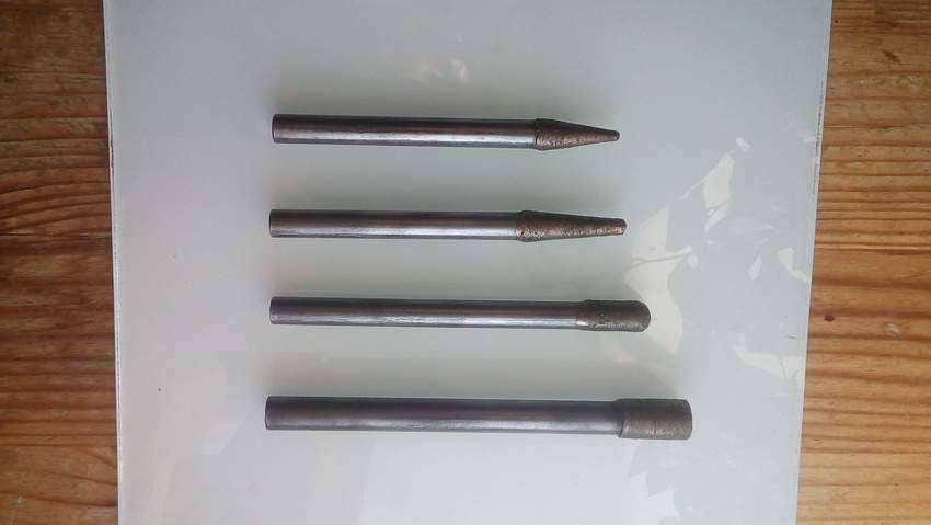

Литвин Опубликовано 20 ноября, 2018 Опубликовано 20 ноября, 2018 Изменил шихту связки, улучшил внешний вид, много поработал над равномерностью распределения алмазов в режущем элементе. Изменил конструкцию. Сейчас есть отдельно прорезная и отдельно черновая . Черновая получила шарообразное окончание и 15 мм алмазного слоя до начала штыря. Прорезная фреза , диаметром 12 мм , получила режущий элемент 16,5 мм с возможностью износа до базового диаметра. Прорезная фреза, диаметром 10 мм , режущий элемент 14,5 с возможностью износа до 10 мм. 2 1
mrmeskys Опубликовано 20 ноября, 2018 Опубликовано 20 ноября, 2018 Очень интересует работа фрезы чистовой 2,0 мм,
Филимон Опубликовано 20 ноября, 2018 Опубликовано 20 ноября, 2018 24.14 на видео видно полосу в ореоле скорбящей, что это ломало фрезу? У голубя на шее то же полоса! Общее время обработки скорбящей 3 фрезами сколько заняло? Стоимость фрез пожалуйста
Литвин Опубликовано 20 ноября, 2018 Автор Опубликовано 20 ноября, 2018 скорбящая резалась где-то 55 часов, сточился кончик песок не убрал полосу болгаркой, было лень. Тонкая фреза , в моем понимании - дело стремное, надежность зависит от выбранной стратегии и уп, я их сейчас боюсь, было летом общение , которое стоило мне многих седых волос.
Филимон Опубликовано 20 ноября, 2018 Опубликовано 20 ноября, 2018 7 минут назад, Литвин сказал: резалась где-то 55 часов Не так и много если честно. 8 минут назад, Литвин сказал: сточился кончик печаль!
mrmeskys Опубликовано 20 ноября, 2018 Опубликовано 20 ноября, 2018 По "прорезным", "черновым", "получистовым" спеченным все понятно...Проблема с "чистовыми" 2-3 мм диаметр кончика. Возможно связку боле жесткую и алмаз на кончике по мельче?
Анфим Опубликовано 20 ноября, 2018 Опубликовано 20 ноября, 2018 7 часов назад, mrmeskys сказал: Очень интересует работа фрезы чистовой 2,0 мм, Где ты увидел?На видео ... Там кончик мм 5 .Думаю, что просто спечён и по мере износа увеличивается диаметр кончика.О радиусе говорить не стоит говорить не стоит -плоская режущая часть вершины.
Литвин Опубликовано 20 ноября, 2018 Автор Опубликовано 20 ноября, 2018 В присланных файлах, съемка смонтированная на 18 минуте 17 секунде позиционировалась как чистовая. Зенон, Вы же помните тот жутко неудачный эксперимент с добавкой мелкого алмаза в кончик, алмаз перестал вскрываться и фреза тупо перестала резать. Тверже еще могу попробовать сделать, но тогда еще возрастет хрупкость и повысится требование к выбранной стратегии резания. 1
mrmeskys Опубликовано 21 ноября, 2018 Опубликовано 21 ноября, 2018 12 часов назад, Анфим сказал: Где ты увидел? Я по этому и спрашиваю, что не увидел...Очень много запросов на стойкие чистовые фрезы с тонким кончиком. Перепробоволи много, и спеченку и специальной формы поликристалл и вакуумное напыление... 9 часов назад, Литвин сказал: Вы же помните тот жутко неудачный эксперимент с добавкой мелкого алмаза в кончик, алмаз перестал вскрываться " Уловка 22" по Хеллеру... чем тверже связка, тем меньше производительность, и больше стойкость инструмента...Все равно нужно искать конкретно для этого инструмента "золотую середину". Да, помню. Но ,думаю, нужно продолжать работу в этом направлении. Нужно поработать с связкой, согласен крупность зерна оставить прежнюю, может увеличить концентрацию и использовать порошок высшего сорта. И нашим клиентам нужно разъяснять, что для спеченки с кончиком в диаметре 2-3 мм нужно оставлять самый минимум работ, основную работу делать "черновыми" и "получистовыми" фрезами..
Литвин Опубликовано 21 ноября, 2018 Автор Опубликовано 21 ноября, 2018 Да, я категорически с Вами согласен по поводу: " И нашим клиентам нужно разъяснять, что для спеченки с кончиком в диаметре 2-3 мм нужно оставлять самый минимум работ, основную работу делать "черновыми" и "получистовыми" фрезами." Буду работать над этой задачей, но очень не хватает оперативного полигона для обкатки. Мыслей много, а обратная связь очень все тормозит. Созрел и материально и морально, чтобы приобрести серьезный станок. Прошу Коллег порекомендовать, что и где взять: шпиндель 5,5 и выше, ху - рейка, какое поле взять, чтобы не только испытывал, но и на пиво зарабатывал, с оперативными запчастями , ну и чтобы совсем без штанов не остаться после покупки. Заранее благодарен за помощь. 2
mrmeskys Опубликовано 21 ноября, 2018 Опубликовано 21 ноября, 2018 30 минут назад, Руслан сказал: mrmeskys тебе поможет купить.... Точнее сказать трудно... 1 час назад, Литвин сказал: шпиндель 5,5 и выше, ху - рейка, какое поле взять 5,5 хватит, размер самый популярный 1000*1500*300.
