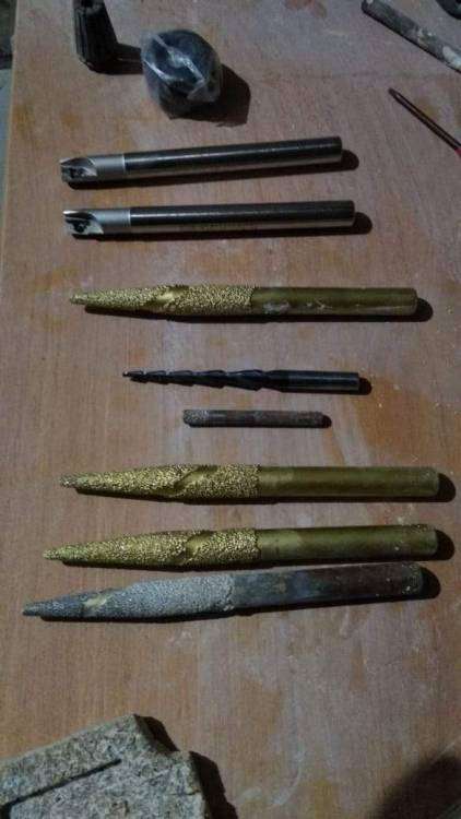

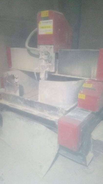

Makc31 Опубликовано 25 декабря, 2018 Опубликовано 25 декабря, 2018 Доброго времени суток уважаемые форумчане! Фирма в которой я работаю занимается 3д обработкой дерева. Я уже три года работаю на 3-х китайских чпу по дереву (Nc studio и mach3). Все отлажено и прекрасно работает. Бока я был на больничном (почти 3 недели) начальник от куда-то притащил б/у фрезер по камню и пол склада различного дагестанского камня В прошлый понедельник вышел на работу. Начальник требует чтобы на станке начал 3д обработку. Все мои доводы о том, что резка камня и дерева отличается не воспринимает. В общем беда Вместе со станком был небольшой набор фрез. Все фрезы без опознавательных знаков. Обрабатывать придется: песчанник, ракушечник, известняк, доломит. УП буду пытаться делать в Арткам. Прощу помощи по настройке режимов фрез и выборе стратегий обработки. Я к сожалению в камне полный ноль. Начальник наверное меня съест скоро. Буду очень признателен за любую информацию. В том числе, может какие-то статьи или другой материал. Заранее благодарен.

abri Опубликовано 25 декабря, 2018 Опубликовано 25 декабря, 2018 Все фрезы по мягкому мрамору, гранит даже не думай ими обрабатывать. 2 часа назад, Makc31 сказал: ракушечник, известняк, доломит Все вроде относятся к мягким (за доломит неуверен) 1,2,4 - фрезы твердосплавные. Мягкий мрамор могут выдержать 1м2 (зависит от качества фрезы) Остальные фрезы с напылением алмаза могут выдержать до 10м2 (зависит от качества фрезы) Мрамор можно обрабатывать сразу на чистовую до 120 мм глубиной (у тебя там похоже только 60-80 мм рабочей поверхности на 4 больших фрезах) Шаг 0.3 Обороты 12000 -18000 Подача 10-30 мм/с Обязательно добавляй угол уклона на барельеф не менее 10о ( лучше 14 ) в арткаме. Иначе при работе фреза будет с каждым проходом резко углубляться в камень и кончик фрезы сгорит. На дереве можно фрезой входить в заготовку вертикально, а на камне нельзя. Для начала советую, чтоб начинал станок пилить с края заготовки. Потом осваивай наклонное врезание фрезы. Черновую, прорезную делай 1-2мм глубиной за слой В остальном всё как на дереве Ах да, и воду включи на фрезу 1 2

Яшa Опубликовано 25 декабря, 2018 Опубликовано 25 декабря, 2018 6 часов назад, abri сказал: 1,2,4 - фрезы твердосплавные. Мягкий мрамор могут выдержать 1м2 (зависит от качества фрезы) 4-я фреза судя по углу, толщине кончика и количеству заходов секунды на три с половиной хватит на камне. по дереву только.
abri Опубликовано 26 декабря, 2018 Опубликовано 26 декабря, 2018 @Яшa я такими делаю иконы из коелги - отличная детализация получается! На такой кончик и шаг нужен 0.1 9 часов назад, Makc31 сказал: "с края заготовки", то есть опуститься на рабочую высоту он должен за пределами заготовки и в таком сочинили зайти в материал? да, пусть лучше начинает пилить первые строки ещё не дойдя до заготовки с боку. 99% новичков портят кучу фрез именно на первых врезаниях станка если резка начинается над камнем.
mrmeskys Опубликовано 26 декабря, 2018 Опубликовано 26 декабря, 2018 17 часов назад, Makc31 сказал: песчанник, ракушечник, известняк, доломит. песчаник довольно абразивный камень, можно пробовать и спеченными фрезами. ракушечник, известняк - вакуумное напыление для мрамора, доломит лучше вакуумное напыление (синие для "твердых мраморов и мягких гранитов") 1
Makc31 Опубликовано 26 декабря, 2018 Автор Опубликовано 26 декабря, 2018 18 часов назад, abri сказал: @Яшa я такими делаю иконы из коелги - отличная детализация получается! На такой кончик и шаг нужен 0.1 да, пусть лучше начинает пилить первые строки ещё не дойдя до заготовки с боку. 99% новичков портят кучу фрез именно на первых врезаниях станка если резка начинается над камнем. Понял. Значит буду пытаться заходить в материал сбоку. 17 часов назад, mrmeskys сказал: песчаник довольно абразивный камень, можно пробовать и спеченными фрезами. ракушечник, известняк - вакуумное напыление для мрамора, доломит лучше вакуумное напыление (синие для "твердых мраморов и мягких гранитов") Где посоветуете покупать фрезы? Или пока для опытов лучше брать китайские? В субботу буду пытаться что-то первый раз фрезернуть
