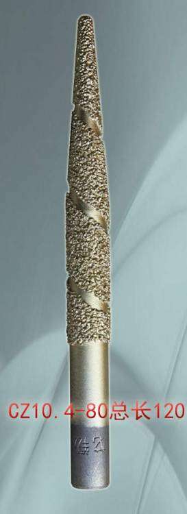

gothsimon Опубликовано 25 января, 2019 Опубликовано 25 января, 2019 Здравствуйте! Я работаю в данный момент на красном граните, лезники. У меня имеется фреза 22 мм, с напылением. Да, знаю, что это для мрамора ,но другой фрезы не могу достать пока. Подскажите пожалуйста скорость подачи, шаг и количество оборотов, чтобы максимально снизить риск. Спасибо большое. И простите, если повторяю тему.

Сергей23 Опубликовано 25 января, 2019 Опубликовано 25 января, 2019 Мы режем китайскими фрезами напыленными чистовую и на карелии и на китайцах. Нареканий нет. А вот концевые для черновой у китайцев так себе, быстро стачиваются.

Калуга Опубликовано 25 января, 2019 Опубликовано 25 января, 2019 Напылёнками по граниту не работаю. Работаю спечёнками, сразу, без черновой. Черновая - напрасная трата времени.

Калуга Опубликовано 25 января, 2019 Опубликовано 25 января, 2019 Александр, раньше да, с черновой - просто не было соответствующего инструмента. Сейчас без черновой (китайцы стали делать нормальные фрезы), даже гранит, правда до 100 мм. Но на 4-х осном пока с черновой. Идёт освоение. Со временем, может быть и здесь без черновой обойдёмся.

КАМЕНОТЁС Опубликовано 25 января, 2019 Опубликовано 25 января, 2019 Я токовский резал фрезой с напылением, ни че справилась. Шаг правда маленький 0.15, зато сразу на всю глубину.еще диаметр фрезы немаловажен. Эта 18мм. При таком небольшом шаге все равно что пила.
