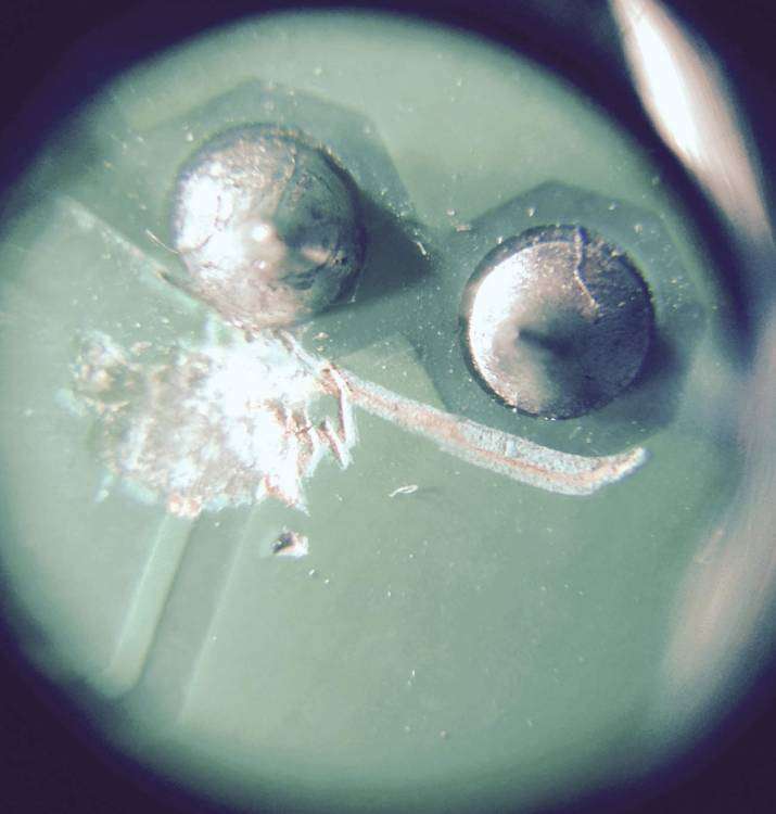

Добрый день! Столкнулся с такой проблемой. Отправляли блок управления в Беседы для ремонта и диагностики. Была версия 8в по возвращению engrave станок не увидел, начали звонить и оказалось что у меня теперь версия 8е ( но это ладно разобрались). Станок начал плохо пробивать полутона, сегодня снял плату для осмотра и прочистки и выявилась такая вещь. На плате, на драйвере L 297 по оси Z на 19 лапке механически перебита дорожка ( визуально видно что специально). Может кто в курсе, это такая особенность версии 8е или диверсия? )))
Жаль что раньше мне не попалась на глаза эта тема. Это просто под другой шаг винта. В Вашем случае  просто  поставить перемычку(спаять) я так понял у вас по зет  шаг 0.3.
