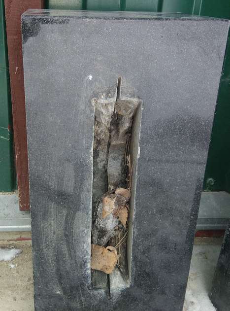

Вот только по этому только шип и паз :) А с отверстиями под штыри, которые один залётный каменотёс пытался пропихнуть, мы опыта за пару месяцев набрались :)

47 минут назад, Maks48 сказал:
Сейчас хотят все как попроще и побыстрее сделать, раньше пятёрки только в резанные подставки вставляли в паз.
никогда так не делал...
рез в паз вообще считаю чей то фигней заморочно  придуманной...Штыря вполне хватает
4 минуты назад, Руслан сказал:
рез в паз вообще считаю чей то дурью придуманной
Ага, придумали дурь, 3000-4000 лет назад, инопланетяне, когда людей учили колонки на замки ставить, что-же они до штырей не додумались-не понимаю :) Ты и кресты поди на штыри ставишь? :lol:

Памятники из крошки проблем нет с расшатывание  плиты и не было никогда потому ,что она входит в подставку либо штырями ,либо сама по себе узкой нижней частью.Сейчас старые демонтируем их из подставки не вырвать, только целиком выносить или разбивать.:)
1 час назад, Руслан сказал:
ну да...а бывает по другому ?
Ну да, положено на замок ставить, тем более если крест большой-массивный, которых три в пятилетку попадаются.Мелкие-то невопрос, на штырь проще, быстрей, но не факт, что надёжней :)

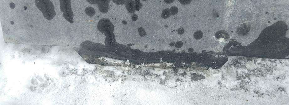

С одним из этих памятников произошла такая история. Памятник поставили женщине. Через пару лет умер её муж. Захоронили рядом, поставили временный деревянный крест, венки поставили на свежую могилку и зажгли лампадку. Не знаю, что там произошло, но от лампады загорелись венки, от температуры соседний памятник сбоку треснул и отвалился кусок. Привезли к нам вместе с тумбой. Хотели оторвать стелу от тумбы, не вышло никак. Резчик изловчился и подрезал стелу, сделав немного другую форму, эпитафию заполировали и я набил её по новому в соответствии с новой формой. Получилось нормально, но станком при гравировке эпитафии еле подлез, т.к. тумба мешала. Пришлось набивать верх ногами.
Памятник изначально ставили на один штырь и цемент, а чтобы шов был красивый, его расшивали на глубину пару-тройку миллиметров и заполняли со шприца чёрным герметиком "Soudal". Цементным раствором же полностью заполняли отверстия в тумбе и стеле, а потом штырь втыкали.
1 час назад, Мойша Степан сказал:
Да, соудал на отрыв обалденно держит даже по полировке и не подготовленным поверхностям, твердеет от окружающей влаги, идеальное средство, тут нечего сказать.
Но это то-же неправильно :)
Весь смысл установки камня на штырь-это лёгкий, безгиморройный демонтаж.И тут соудал всё портит :)

@zelenok , ставили на ЦЕМЕНТНЫЙ РАСТВОР, а соудалом только шов маскировали, чтобы красиво было. А в принципе маскировать шов можно любым другим чёрным герметиком для наружных работ.
А вот обеспечение возможного "лёгкого демонтажа" может привести к тому, что стела может свалиться от сильного порыва ветра.

Дык вроде читать-то умею.Я описал почему вы не смогли РАЗОБРАТЬ :lol: А вы что-то там себе фантазировать начали про "лёгкий демонтаж", ветер и свалиться, я прям удивлён :)
