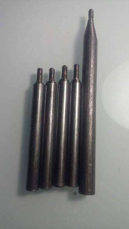

Хочу показать продолжение развития текстовой фрезы. Алмазный стержень диаметр - 3,5 мм, высота слоя 9 мм . Алмаз Е6 , концентрация повышена в 1,6 раза. После пайки торец - прямоугольный . Предание овала или конуса оказалось  трудоемко, материал сопротивляется износу достойно. Спасибо Владимиру из Орши, за предоставленную возможность испытать фрезы. 3-д модель строилась по контуру буквы с V- образным  и  шарообразным сечением. Мне понравилось шарообразное, ибо привез на тест - шар. Стратегия обработки - смещение от края к центру, шаг - 0,2мм  скорость на момент моего присутствия 1300 мм/мин, сейчас больше, но не спрашивал.

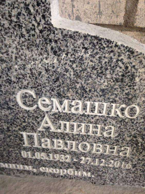

Фото такого варианта прислал Владимир. Единственное, у него не получилось чисто выбрать  поликристаллом профиль полученный после спеченки. Вопрос требует проработки, не судите строго, он только начинает и его станок не отслеживает поверхность .
Ну и мысль на закуску, понимаю, что вызову насмешки мэтров, но на моем  фото д10 мм - это мои мысли для тонкой проработки рельефа  в нужных местах гранитного памятника, а если на конус нанести алмаз , то мрамор эта штука долго бы пилила)

интересный инструмент. И не обязательно для текста. Шарик о котором пишешь хорошо работает, но 80% буквы режет "под ус" и использует поликристалл с четким углом... Но эти фрезы и "шарик" можно применять при других фрезерных работах по граниту.

По стержневым для 3д уже есть интересный результат, надо переварить и сделать работу над ошибками. Но , чешутся руки показать результат, ведь и сам процесс развития идеи очень интересен.
